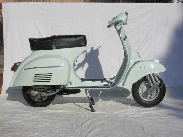

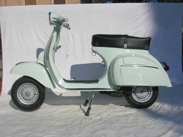

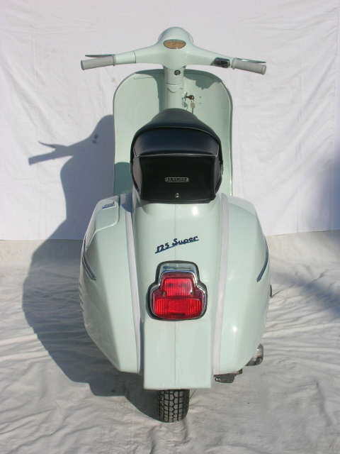

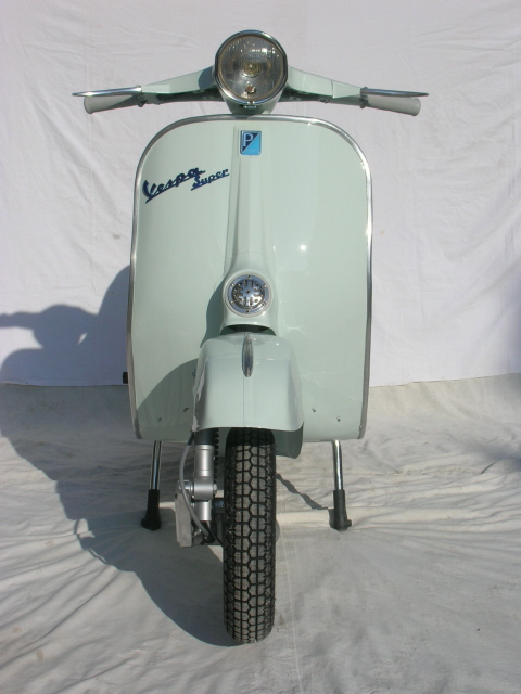

Inserito il - 10/02/2008 : 21:07:50  Mostra Profilo Invia a raborlando un Messaggio Privato
Eccovi le foto della vespa finita, foto che domani spedirò all'esaminatore dell'FMI, la molla anteriore poi la cambierò...
