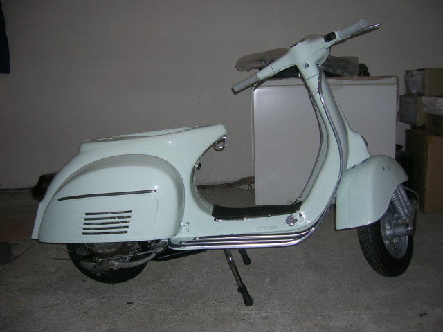

Inserito il - 21/01/2008 : 10:54:03  Mostra Profilo Invia a raborlando un Messaggio Privato

Inserito il - 21/01/2008 : 11:14:23  Mostra Profilo Invia a tito345 un Messaggio Privato
Complimenti per il restauro .
Volevo chiederti se hai avuto problemi nel rimontare le guaine e i cavi .
Hai cambiato anche la treccia ? se si se hai avuto problemi nel rimontarla.
Un'altra e ultima domanda se ti e' bastato un barattolo di vernice nitro o ne hai acquistati due ?

Inserito il - 21/01/2008 : 11:23:06  Mostra Profilo Invia a raborlando un Messaggio Privato
La riverniciatura l'ho fatta fare in carrozzeria quindi non saprei...per le guaine non ci sono stati problemi a cambiarle, per la treccia invece ho fatto un pò fatica, ma alla fine ci sono riuscito!!!

Inserito il - 21/01/2008 : 11:24:19  Mostra Profilo  Visita l'Homepage di poeta  Clicca per vedere l'indirizzo MSN di poeta Invia a poeta un Messaggio Privato
Per la forcella...la MOLLA è verniciata, andava zincata, l'ammo ant andava pulito e poi trasparente opaco, sembra invece dalle foto verniciato anch'esso! Idem dadi e bulloneria varia, il gomito inferiore sotto la molla quello con il dado per l'ingrassaggio, sembra anch'esso verniciato era in ottone nudo!!!
guarda qui...
Idem il gancio ancoraggio fiancata, andava smontato e lucidato, è in alluminio...
Il cavalletto sembra "cromato" andava invece preso solo zincato, il coprivolano và in grigio alluminio cerchi, il coperchio scatola selettore cambio và zincato...
Per il PARAFANGO ant.capitolo chiuso, ma peccato davvero...originale era solo un pizzico di lavoro in più e poi si vede dalle foto che era ben messo e originalissimo! Un "esperto" certi dettagli sà apprezzarli, giacchè il parafango è uno di quei dettagli che al solito...contano parecchio!
Viene bene certo...
ma alcuni dettagli sfuggono per inesperienza!
Bastava in fondo solo chiedere.

Inserito il - 21/01/2008 : 11:31:19  Mostra Profilo Invia a raborlando un Messaggio Privato
Per il parafango cercherò di recuperarne un'altro originale usato...quello nuovo me l'ha comprato il carroziere, mi sono fidato troppo di lui...per la forcella ho riverniciato la molla e anche l'ammortizzaztore... per il resto però è stata revisionata, infatti ho messo su il contachilometri della primavera e funziona tutto...quindi perchè il suo contakm originale non funziona?è rotto?è irrecuparabile?come faccio a capirlo?grazie mille

Inserito il - 21/01/2008 : 11:34:23  Mostra Profilo Invia a raborlando un Messaggio Privato
Ok la molla la farò zincare, infatti è anche più bella zincata. gli ingrassatori invece non sono verniciati li ho cambiati tutti...la forcella l'avevo smontata, visto che avevo cambiato tutti l'impianto per il contachilometri e anche le ganasce per il freno!!!

Inserito il - 21/01/2008 : 11:36:11  Mostra Profilo Invia a raborlando un Messaggio Privato
Hai ragione poeta...mi sono lasciato prendere troppo dalla vespa di mio padre e dall'ansia della seconda reimmatricolazione...ad ogni modo provvederò a correggere i particolari che mi hai detto, così da poterla rendere perfetta, grazie ancora poeta

Inserito il - 21/01/2008 : 12:19:53  Mostra Profilo  Visita l'Homepage di poeta  Clicca per vedere l'indirizzo MSN di poeta Invia a poeta un Messaggio Privato
Son dettagli...ricorda solo dettagli...quindi dagli "il peso" che meritano.
La molla comprala nuova sui 30 euro si trova, l'ammo lascialo così o nuovo sui 35...monta quello tutto zincato e non quello con fodero in plastica superiore (RALLY, TS, Sprint V & GTr solo 2^ serie).
Sarebbe bella poi...con portapacco in lamiera in tinta e sella triangolare a molla, di serie in verità non li montavano mai (al contrario di come asseriscono in molti), ma è originale anche con la mono-sella, son altri soldi certo e volendo si può fare con calma in futuro, se non la utilizzi in due, quasi, quasi...
è il solito vecchio discorso del Confort di marcia e di quell'aspetto tanto Vintage...
quindi sella lunga sulla SUPER "tutta la vita" e opzione corta+portapacco in tinta per "puro vanto vespistico!"
