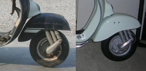

bella! una domanda... il parafango non mi sembra quello di una super, se non sbaglio è un parafango tipo "sprint" di concorrenza.....sbaglio?

No, è il suo anche perchè ci metto il crestino suo originale che si è conservato e ci va da dio, inoltre l'ho confrontato con quello vecchio ed erano identici...a presto

...il parafango - ho visto adesso la prima foto - originale c'era! è stata una scelta voluta?

oops. scusami, ma il parafango da restaurare (prima foto) mi sembra proprio da super, l'altro no.....può essere che mi sbagli però.....complimenti comunque è bellissima!!!!

sì l'ho cambiato perchè era un pò storto...inoltre era rotto in prossimita del foro dove passa la forcella...quindi scelta voluta!

a me sembra uguale!!!

Raborlando....no!
Il parafango originale è di molto più bello del commerciale! Ma non vedi che ha la punta al solito alzata! Il suo originale, si recuperava tranquillamente, un pezzzetto di lamiera, una battitura, una molatura e il gioco era fatto!
La "questione parafango anteriore" è ben nota ed ho già in passato discusso sull'argomento...
Sei ancora in tempo! Lo sò è uno sbattimento, ma và fatto!
L'originale è troppo più bello!

....il profilo inferiore (vista laterale) è meno "scolpito" (l'originale è "tangente" alla ruota, questo è secante), la punta del parafango è smussata verso l'alto nella parte inferiore...su quello originale la parte anteriore del profilo inferiore è parallela al terreno....
ma forse sono solo effetti visivi dovuti alla diversa prospettiva...
tu giustamente confrontandoli dal vivo li vedrai uguali...
avevo messo un post sui parafanghi delle small, perchè - come scrissi - a me il carrozziere aveva perso (da impiccarlo) il parafango originale....io avrei fatto martellare e saldare quello originale...non era irecuperabile.
Sul mio sprint a suo tempo l'ho fatto perchè i parafanghi "rifatti di concorenza" sono sempre diversi....a mio parere...

...ho visto adesso che non sono solo!!!!!....concordo per lo sbattimento....dato che devi ancora sistemare i cavi e i comandi....fallo PRIMA di chiudere tutto

Ok ragazzi ho capito vedrò il da farsi, chiederò al mio carrozziere, il problema che ha molto lavoro e dovendola reimmatricolore, iscrivendola all'fmi e i tempi sono già lunghi non vorrei che fosse immatricolata fra 2 anni, quindi se me lo fa in breve tempo ok altrimenti rimandero a dopo la reimmatricolazione, sarà uno sbatti ancora maggiore ma dovendola reimmatricolare...con le leggi che cambiano sempre..., avete cmq ragione non sono perfettamente uguali nella parte superiore...

Concordo con gli altri. I due parafanghi sono diversi. Se puoi cambialo.

Oggi sento il carroziere e spero ce l'abbia ancora...per il contachilometri invece cosa dite?
