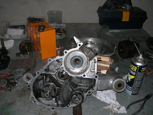

ragzzi... sono ancora alle prese con il restauro della mia vespa 50 N unificata anno 1967
ho aperto il blocco motore ma nella fretta ho tolto il paraolio lato cambio (quello grande) e non ricordo in che verso debba essere montato.
Qualcuno sa dirmi se va montato con la parte piatta che guarda l'interno della camera albero motore, oppure nul verso opposto?

Inserito il - 26/12/2008 : 20:34:33  Mostra Profilo Invia a n/a un Messaggio Privato
Scusa Poeta forse non mi ero spiegato bene...
comunque ho provato a mettere una foto... è montato nel verso giusto o lo devo mettere al contrario?

Inserito il - 26/12/2008 : 20:39:12  Mostra Profilo  Visita l'Homepage di poeta  Clicca per vedere l'indirizzo MSN di poeta Invia a poeta un Messaggio Privato
La parte con la molla và verso l'interno, verso l'albero motore per capirci, è così su tutti i paraoli, la molla và sempre verso il pezzo.
Inserito il - 26/12/2008 : 21:01:08  Mostra Profilo Invia a vespa_90 un Messaggio Privato
verso sbagliato!
paraolio nuovo come minimo, solo a cavarlo si rovina

Inserito il - 26/12/2008 : 21:57:45  Mostra Profilo Invia a n/a un Messaggio Privato
azzz... immaginavo... grazie!
