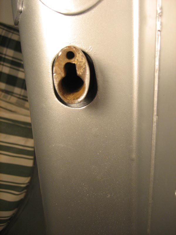

NIKKIO!!!!!!!!!!! guarda qui!
 153,07 KB
per fortuna il carroziere non ha colpe!

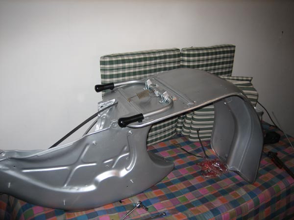

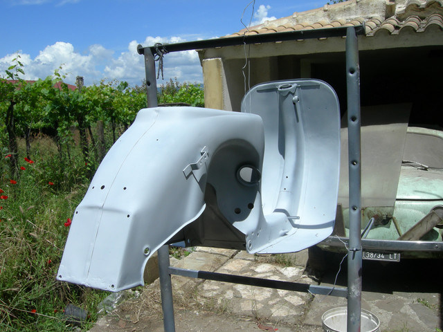

spiego anche a voi... oggi pomeriggio ci siamo visti con nikkio e abbiamo parlato, tra le altre cose, dei buchi per le guaine, con sottomano gli schemi della mia rally e la sua t.s.
quindi cosi,,,
 44,51 KB
ci siamo cosi resi conto che sulla sua S.V. mancava un buco! ve l'avevo detto che non sono preparato quanto poeta, difatti ho subito pensato che qualche carroziere ignorante glielo avesse coperto!
ma guardando questa foto abbiamo chiarito.
a questo punto quello che ti ho detto per far passare le guaine non vale più!
Poeta, dove devono passare? ovviamente diverse dalle rally.

grande poderosa!!! bene così ero già mezzo disperato e stavo pensando a come fare per riaprir il buco...

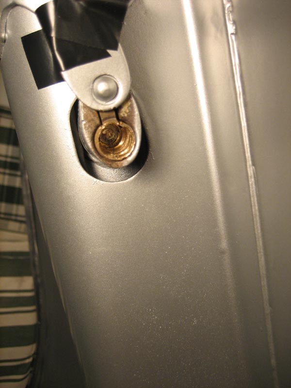

seconda marcia ingranata: come vi avevo detto ho tolto il vecchio nottolino del bloccasterzo (grazie poeta per la FAQ!!!) e il parapolvere
 69,09 KB
 62,32 KB
poi mi sono dedicato al cavalletto (poeta il gancio a S chiaramente è quello ricomprato)

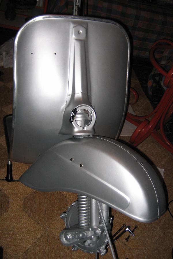

infine ho montato il parafango e infilato la forcella
 81,23 KB
per ora direi che può bastare, ma la vespa è in piedi e per me è stata una grande emozione |

missa che sulla forcella hai esagerato un po con la vernice!
poi mi devi spiegare bene il movimento da far fare al parafango.. |
