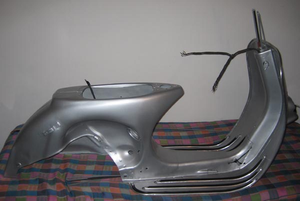

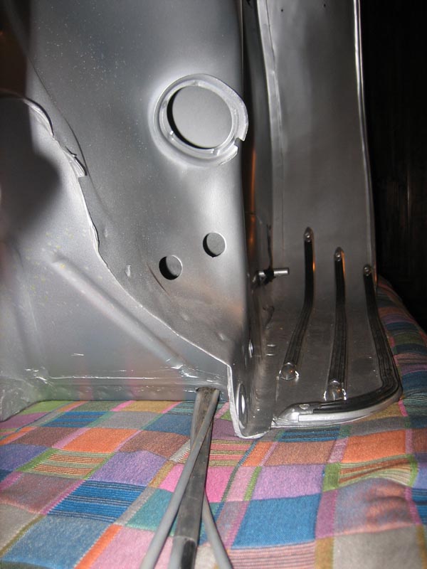

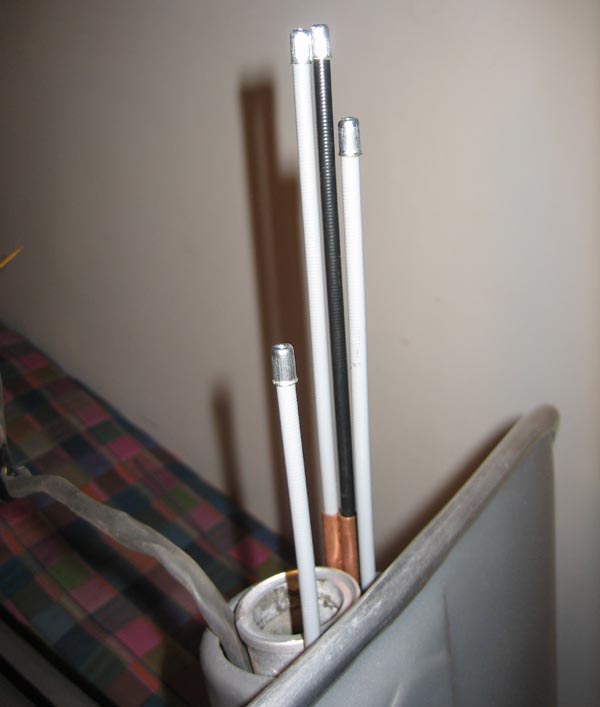

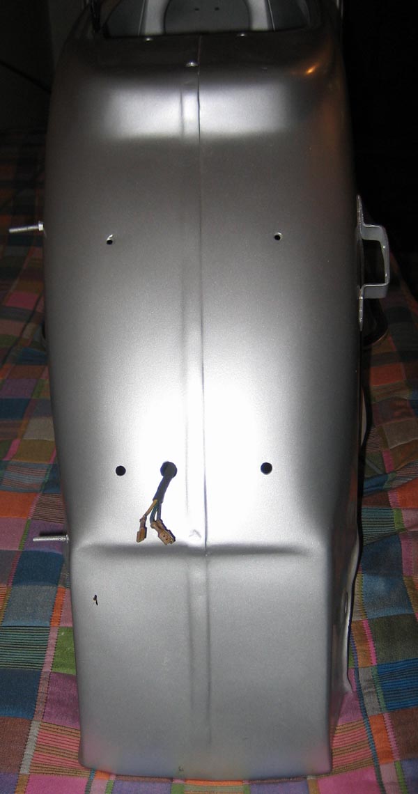

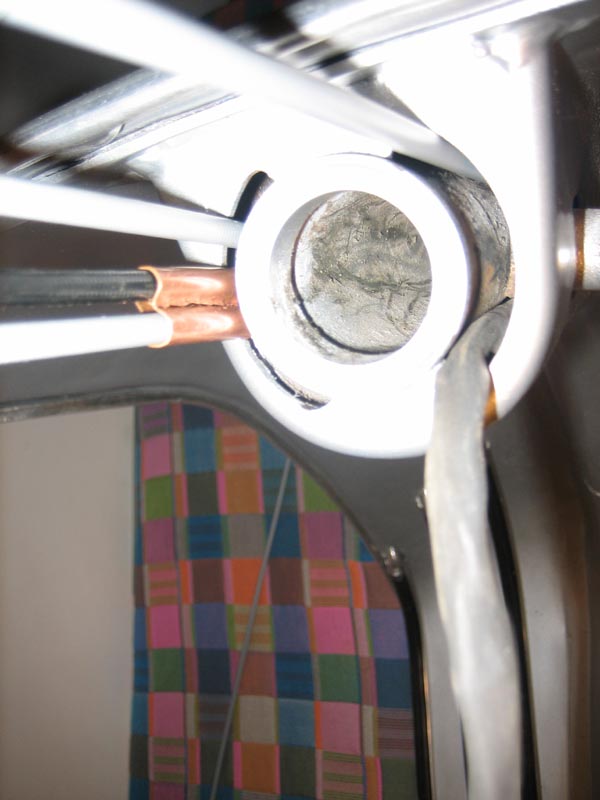

vi metto alcune foto dell'avanzamento lavori
50,31 KB
42,4 KB
78,6 KB
47,4 KB
65,23 KB

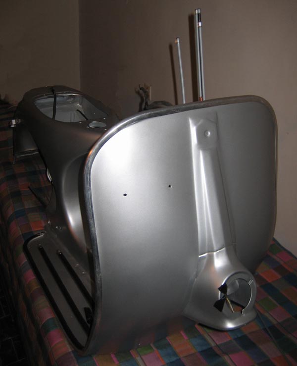

e poi (non posso mettere un post senza domande...)
la treccia eletrica, i varo cavi (manca quello del freno posteriore e quello dell'aria) da che fori devono uscire? ce ne sono tre: uno in basso (da dove escono ora tutti) e due più in alto... inoltre esistono dei "tappi" per fare da fermaguaine?
83,6 KB
bene direi che per il momento è tutto
grazie davvero
PS: se notate errori o difetti di montaggio dite che correggo (soprattutto sulla posizione delle guaine)

tutto bene,,,, ci s0ono gli appositi gommini per i buchi derlle guaine, quando ci vediamo ti porto lo shema che ho disegnato per la rally, che è uguale,, ti lascio un mp....
