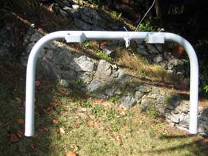

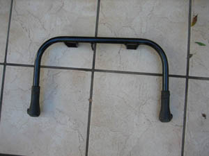

altri piccoli passi avanti... ho preparato il cavalletto, Immagine:
 27,08 KB, dopo aver dato il fondo Immagine:
 38,48 KB mi manca ancora la foto finale appena riesco a farla ve lo faccio vedere.

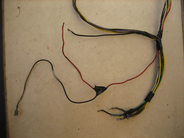

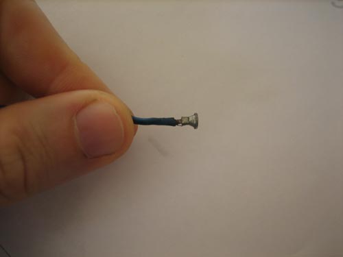

poi ho iniziato con la treccia elettrica, ho tolto la guaina
 39,69 KB

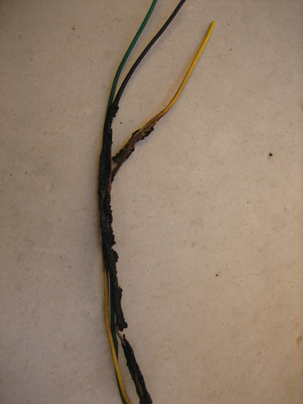

e tagliato i fili che erano bruciati
 60,17 KB il prossimo passo è è giuntare i nuovi e rimettere una guaina nuova.

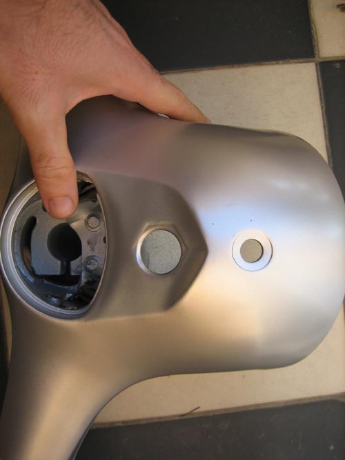

passo ai problemi... cavolo ogni volta trovo un problema!!!! guardando su vespatecnica, sulle varie SV in giro per il forum e dalla mia treccia dell'impianto elettrico (vedi foto) mi sono reso conto che è stata fatta una modifica e cioè è stato montata la chiave che da contatto sul manubrio

ora vi chiedo se la modifica era originale o se è stata fatta in seguito; nel caso come mi consigliate di procedere tenendo conto che non vorrei mettermi a saldare e ridipingere il manubrio.

Inserito il - 27/11/2007 : 15:07:28
Il foro della chiave non è assolutamente originale sulla SV!!!!
devi farlo saldare o turarlo con vetroresina, poi rimolare a costruire la sede esagonale depressa che alloggia lo scudetto esagonale con logo sul manubrio!
ovviamente anche la treccia avrà subito manomissioni per adeguarsi al blocchetto consenso a chiave, và riportata anche lei all'originalità!
SMONTA INOLTRE LA PIASTRA FERMA GUAINE INTERNA, che si vede in foto verniciata e sporca.
poderosa
Prov.: Genova
Città: genova
3263 Messaggi |
Inserito il - 27/11/2007 : 15:35:12
| esatto, la piastra fermaguaine ti conviene smontarla sevrniciarla, pulirlae dargli una mano di trasparente,,, |

bene vedrò di sistemare anche il manubrio...

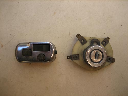

intanto ecco svelato il (mio) mistero di come si collega la lampadina a siluro del contachilometri con la treccia elettrica.
 22,16 KB |
