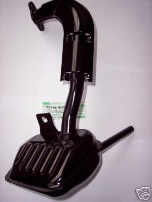

Non ho foto della situazione attuale (cerco di metterle in giornata). In ogni caso la marmitta è quella qui sotto:

Inserito il - 13/07/2010 : 11:52:49
| da quello che mi risulta la revival non monta marmitte diverse dalla special, hai comprato una marmitta nuova? sei sicuro che non sia stata saldata? hai visto la staffa che non sia piegata?? strano comunque!! |

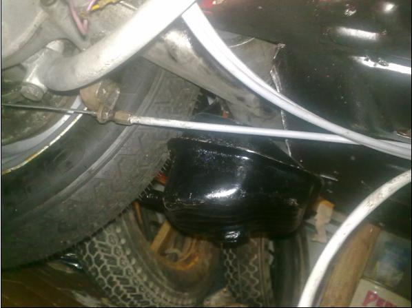

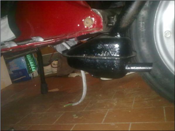

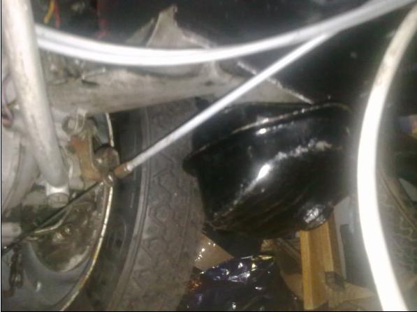

Ecco com'è la situazione!!!!
LATO DESTRO Immagine:
 35,12 KB
LATO SINISTRO Immagine:
 29,38 KB
 30,14 KB |

Inserito il - 13/07/2010 : 14:32:42
allora è un difetto ottico che sotto la scocca è colorata di nero?? in più il dado della traversa del motore arruginito? e per stringerlo la vernice è venuta via e sotto è bianca???
comunque prova con un altra marmitta e spera che vada su se no qualcuno ha fatto qualcosa che non doveva fare! |
