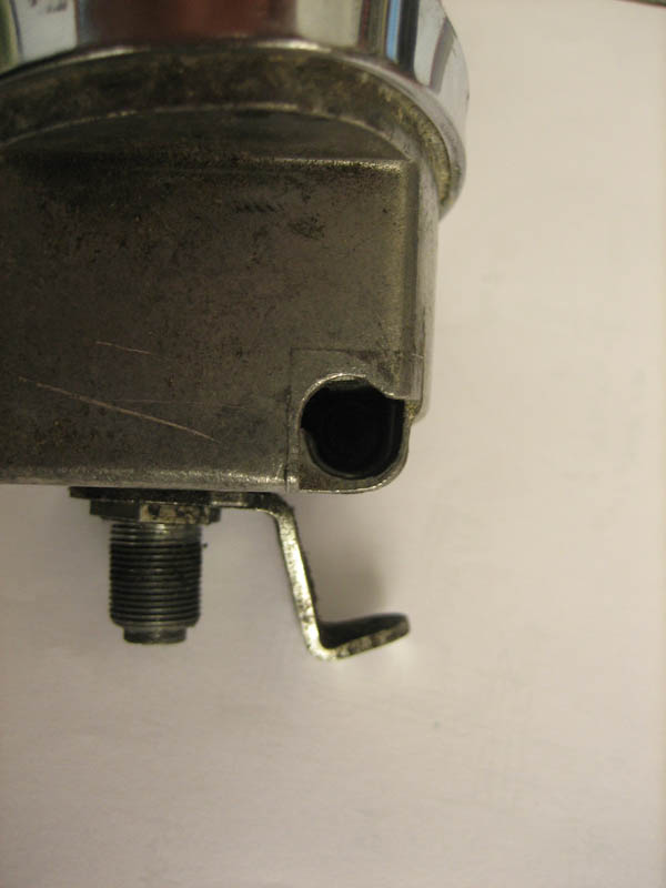

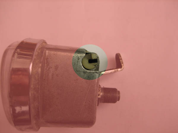

faccenda contachilometri:
c'è un "perno" bianco (vedere foto) a che serve? si toglie con un cacciavite e dentro si vede una molla; lascio così o li dentro ci dovrebbe essere qualcosa?

Lì dentro ci va messa la lampadina che illumina il contachilometri, ma ti manca il filo elettrico che la alimenta.

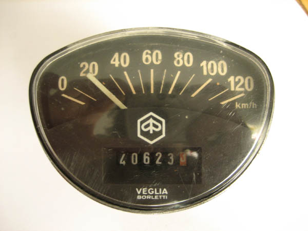

SV succesiva al 1974 con scritte nuovo tipo e strumento a fondo nero...

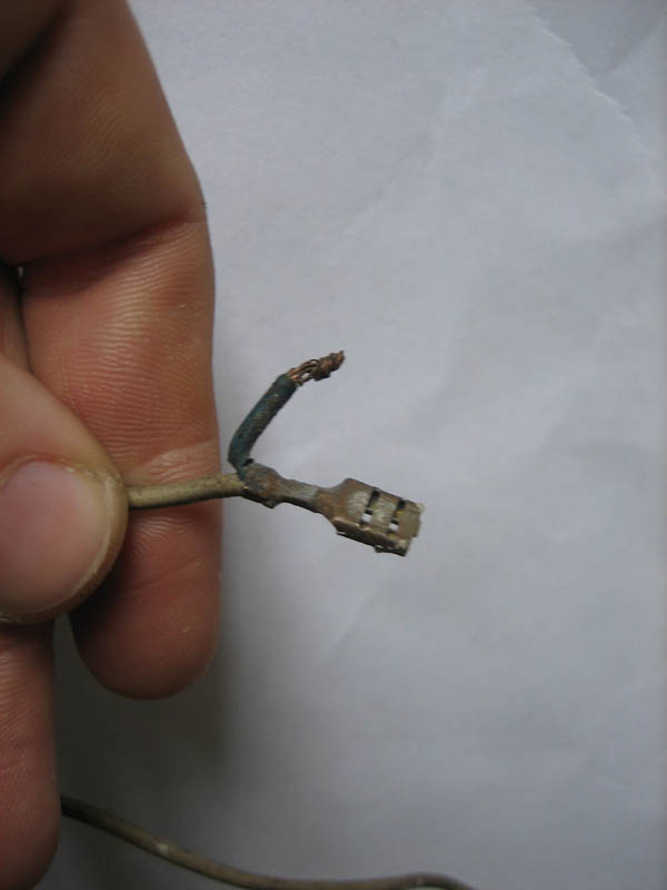

grazie jonata mi informerò sulla lampadina che ci va, ma il filo che manca fa parte della treccia elettrica o è un filo in più? e come lo collego alla lampadina?

Il filo è di colore azzurro è presente sull'impianto elettrico (treccia) và infilato nel fermo in plastica al centro e fà da positivo per la lampadina che è a siluretto stretta da 6V 1,5watt, sul libretto uso e manutendo c'è scritto che ci và da 0,6 watt in originale, ma montaci quella da 1,5 watt, o fà poca luce! La MASSA quella lampadina non la ha, o meglio non hai il filo di massa perchè fà massa da sè sullo chassis dello strumento, collegato al telaio per mezzo della vite di fissaggio, quindi quando monti lo strumento gratta un pochino la base del foro sotto al manubrio cui poggia la testa della vite di fissaggio dello strumento, di modo che non ci sia vernice ad isolare il contatto a MASSA...

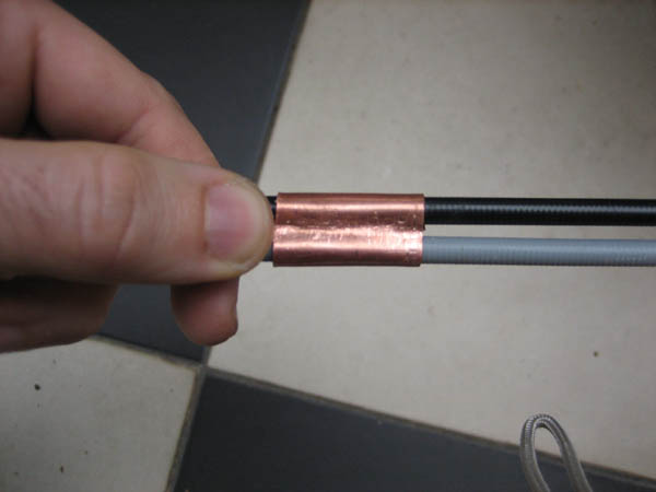

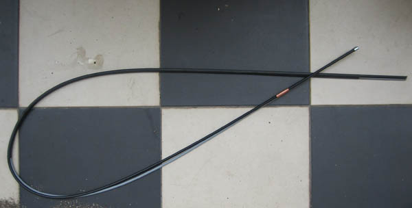

per quanto riguarda le guaine ho preparato quelle del cambio come da FAQ con guaina termorestringente e fazzoletto di rame
31 KB
36,19 KB

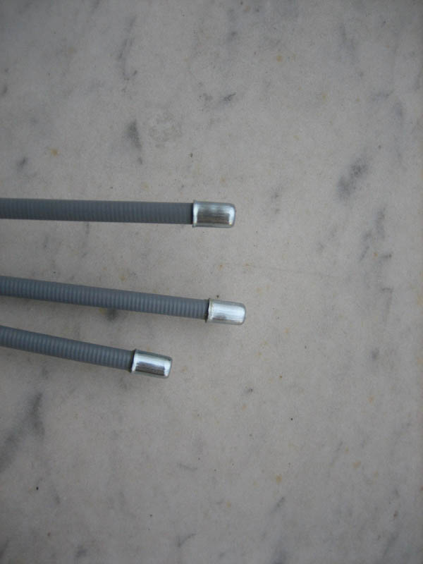

e poi ho messo i biccherini anche alle guaine di frizione acceleratore e freno anteriore
53,01 KB
tutte le guaine le ho lasciate un po' lunche in modo da tagliarle di misura quando le passo dentro al telaio come mi è stato suggerito...
quindi ora si va avanti con l'impianto elettrico, piano ma si procede

ottimo lavoro per le guaine cmq! non voglio sembrare pedante, ma ribadisco che se ti servisse una mano non hai che da chiedere. Ciao!
