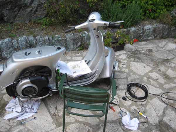

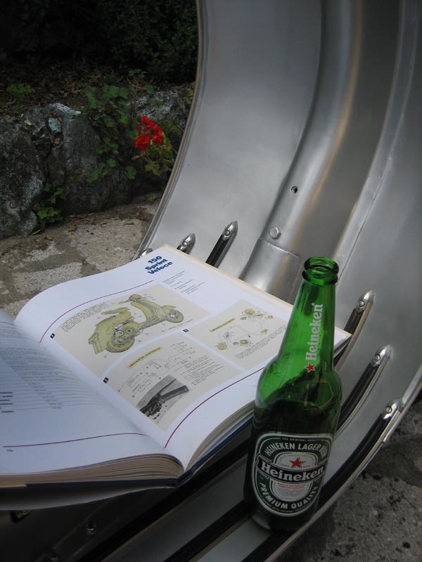

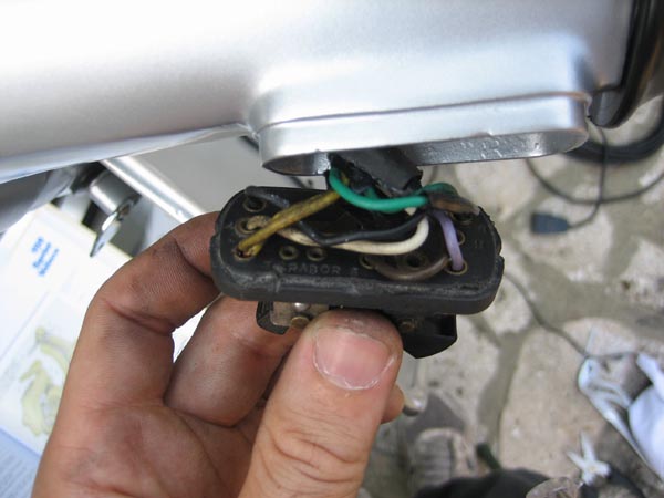

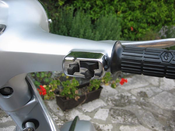

eccoci qua... come promesso oggi pomeriggio ne ho approfittato per sistemare le ultime cose: - comprata e montata la marmitta (marmitta di PX come consigliato da poeta, anche se quando sono andato dal rivenditore e mi ha fatto vedere la marmitta originale dello sprint veloce in virato oro, ho vacillato un po) - sistemato il devioluci... come vedete mi sono affidato a vespatecnica e a una buona birra fresca

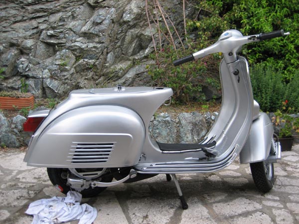

bene ora alla vespa manca solo la sella e la registrazione delle puntine (che dovrò far fare visto che non so da che parte cominciare) e vi allego le foto dello stato attuale.
