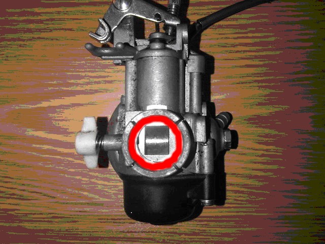

Mi ero sempre chiesto a che servisse quell' oring nella bustina manutenzione dell'orto.
L'ho messo qui` (quello non e` il mio carburatore, solo un'immagine da google):

Inserito il - 03/06/2013 : 19:20:39  Mostra Profilo Invia a jimmyjulia un Messaggio Privato
Mi confermate che ci va l' oring dove ho marcato in rosso?
Io non ne ho mai visto uno.
