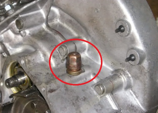

Che e' lo sfiato ramato???
yuri76
Città: Villa Vicentina
3703 Messaggi
Inserito il - 20/05/2013 : 11:57:18  Mostra Profilo Invia a yuri76 un Messaggio Privato
Questo!
E' lo sfiato dei vapori olio.

jimmyjulia
Città: londra
121 Messaggi
Inserito il - 20/05/2013 : 17:16:55  Mostra Profilo Invia a jimmyjulia un Messaggio Privato
Grazie yuri,
Io quello sfiato ramato l'ho sempre chiamato valvola di sfogo
Incredibile come la terminologia cambi da citta' a citta'.
i getti del carburatore li chiamavamo gigler, ma non so se il termine sia usato in altre citta'.
