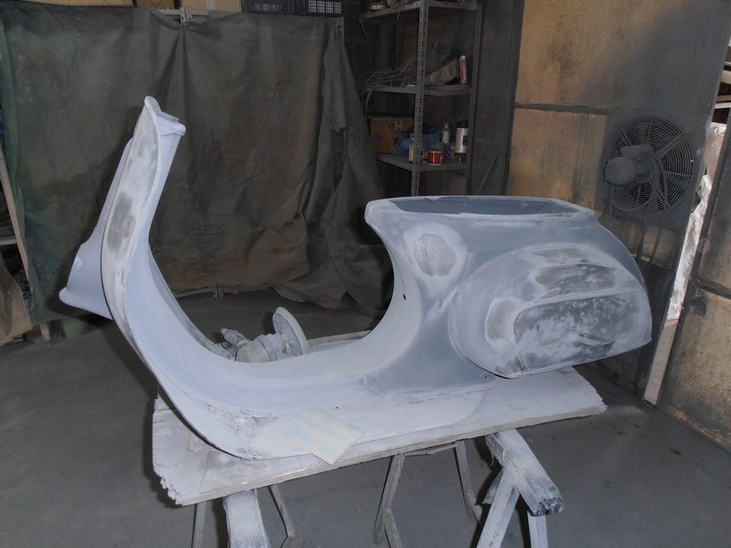

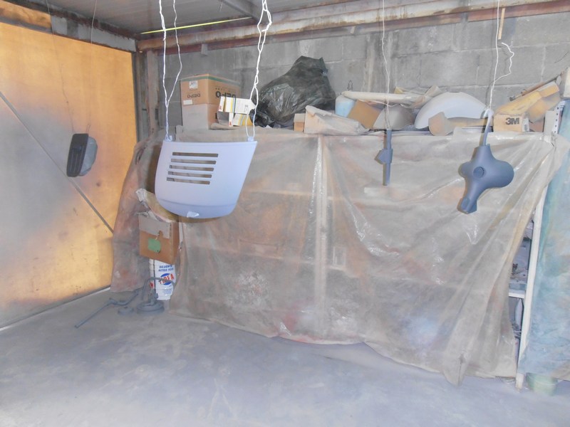

Ciao ragazzi, dopo tanto tempo torno a postare un restauro di una carrozzeria, la vespa in questione è una 50 L allungata.

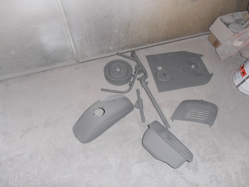

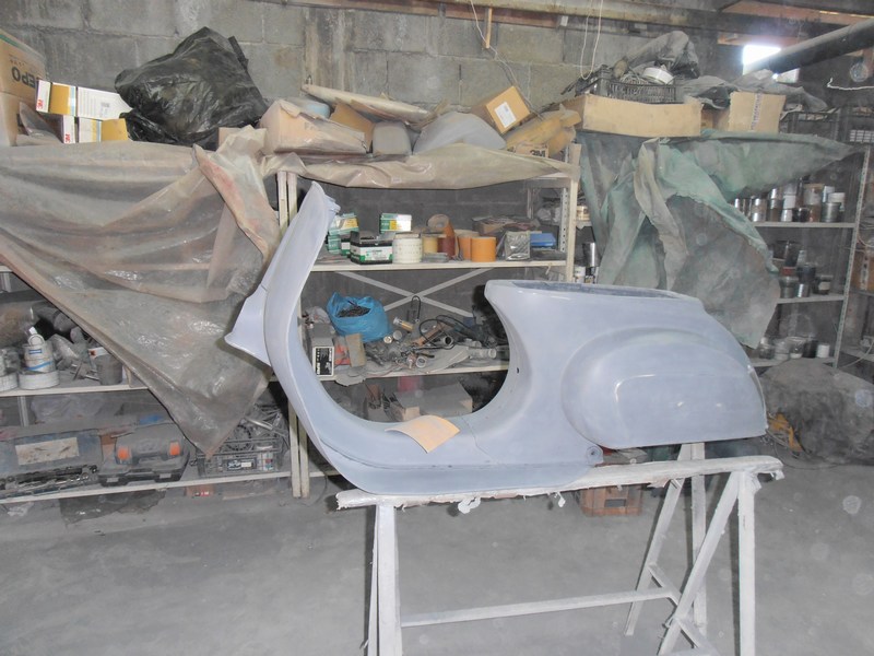

Come sempre partiamo dalla vespa già sabbiata e primerizzata.

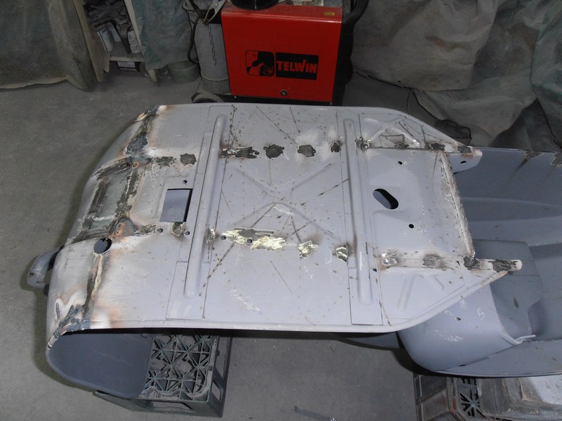

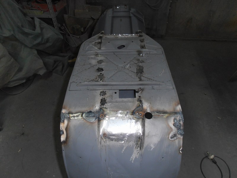

Procediamo con la sostituzione della pedana e i lavori alla lamiera

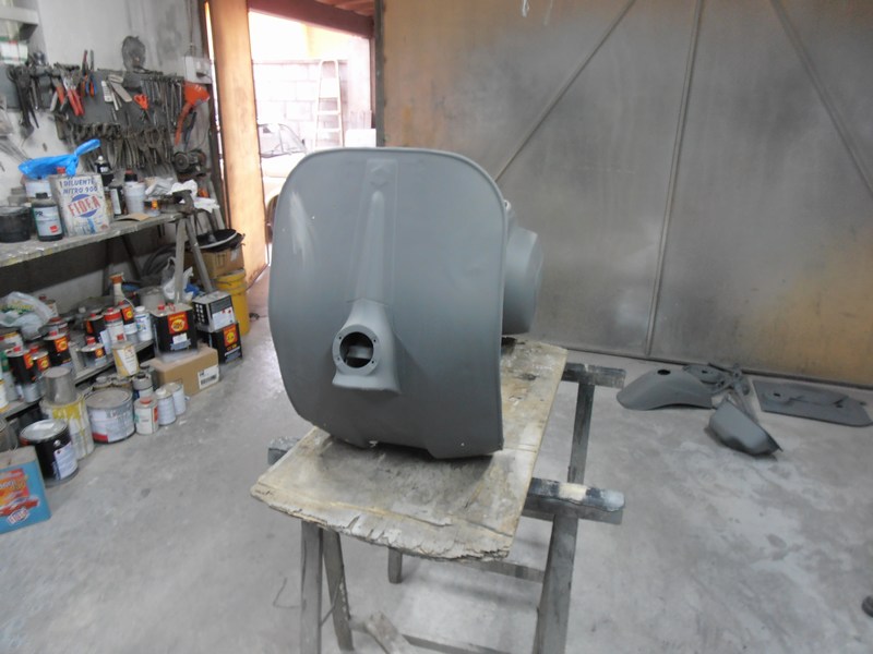

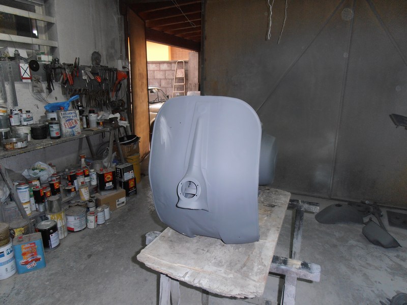

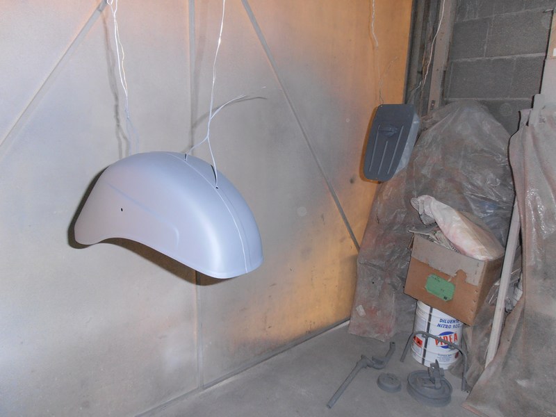

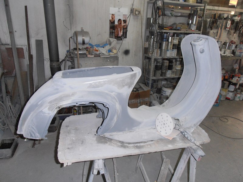

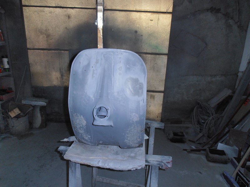

Fondo isolante (in questa foto già carteggiato)

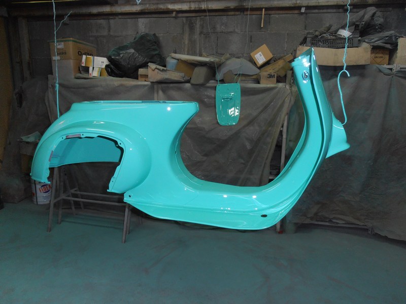

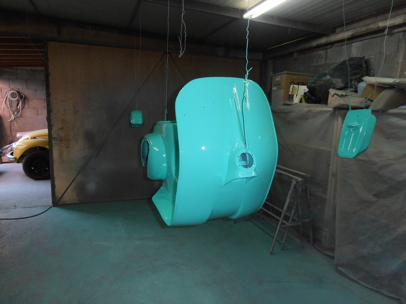

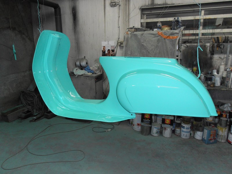

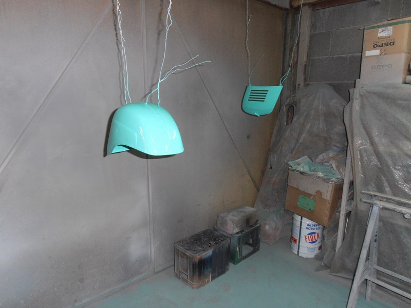

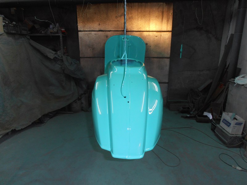

E infine la verniciatura in Verde Paraggi 315
77,85 KB
87,09 KB
98,24 KB
73,5 KB
78,63 KB
Dimenticavo, ogni officina che si rispetti deve avere il calendario, io ne ho 2...
Inserito il - 09/04/2013 : 19:32:36  Mostra Profilo Invia a djgonz un Messaggio Privato
Ah prima che qualcuno me lo chieda, la vernice è un solvente acrilico a lucido diretto.

per un buon ancoraggio della vernice, con che carta l'hai lisciata il fondo?
il pozzetto andrebbe sfumato?
Inserito il - 09/04/2013 : 20:53:06  Mostra Profilo Invia a djgonz un Messaggio Privato
Obo ha scritto:
Non riesco proprio a capire una cosa: cosa servono 2 mesi di aprile?
battute a parte:
Sgrosso con 220 e tacco (dove possibile), poi rifinisco con 320, 400, 600 e spugnetta abrasiva, tutto a secco.
Il pozzetto io lo vernicio completamente così come tutte le altri parti della vespa. Non mi piace lasciare il fondo a vista e soprattutto è una protezione in più.

ti chiedo un altra curiosità: il primer che funzione ha?
volendo potevi dargli direttamente il fondo, poi lisciarlo e verniciarla direttamente a lucido diretto?
oppure non dargli il fondo ma solo il primer e poi lucido diretto?
scusa la domanda banale, ma ho molti dubbi
