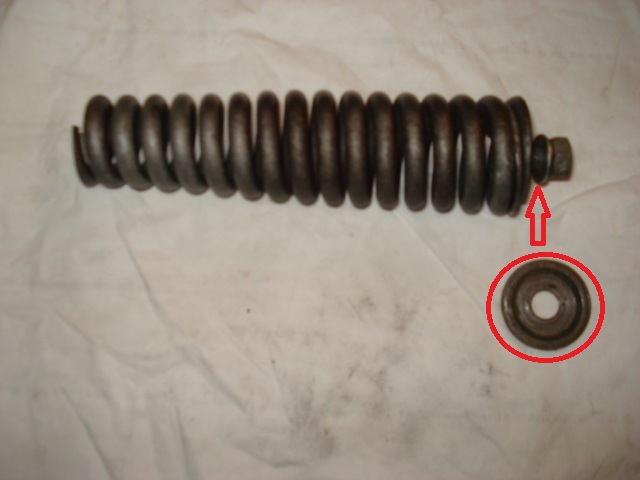

Comunque oggi ho sverniciato la molla ammo anteriore visto che era stata riverniciata e ho trovato due cose un pò strane!

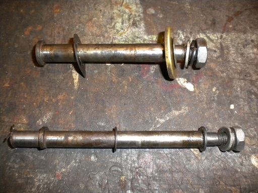

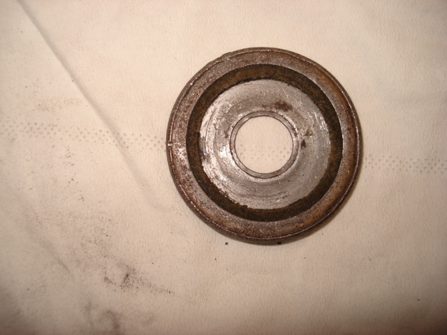

La prima è che ho trovato una rodella con il parapolvere che era interposta fra la molla e la forcella...se non sbaglio quella nella foto dovrebbe essere invece la rondella parapolvere sul perno della forcella giusto?
66,3 KB
Rondella con parapolvere:
134,3 KB
La seconda è il colore della molla...non sembra zincata a caldo ma a freddo...come se fosse una specie di vernice...può essere?

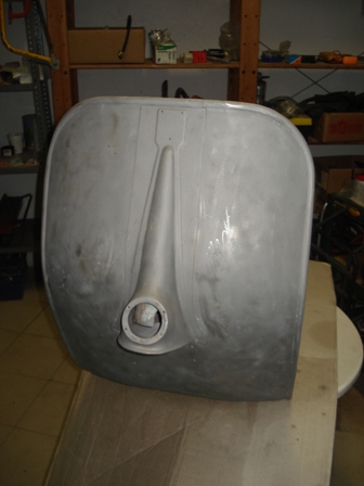

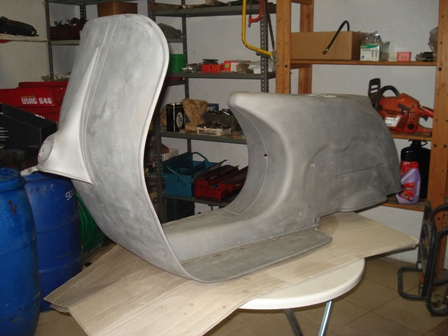

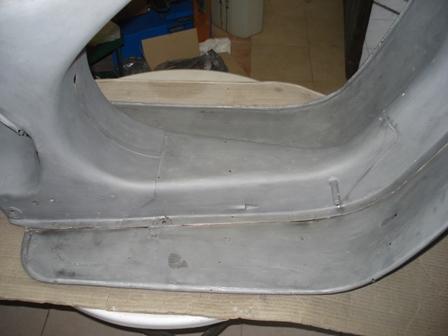

Eccomi con alcune foto veloci del telaio (finito di sabbiare questo pomeriggio)!un pò in ritardo per problemi di lavoro e altri progetti in via di sviluppo.
68,99 KB
73,12 KB
90,37 KB
Che ne dite?
Ora va pulito per bene dai residui di sabbia e lunedi dal carrozziere di fiducia!
P.S: la sigla e il numero telaio vanno lasciati color fondo o verniciati in tinta?
Grazie a tutti!

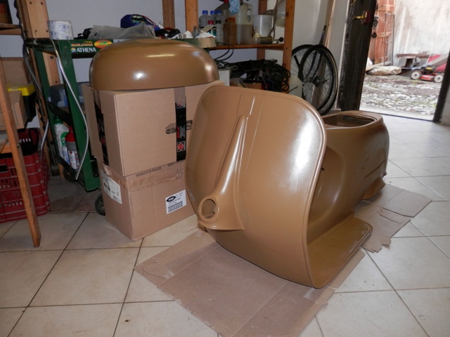

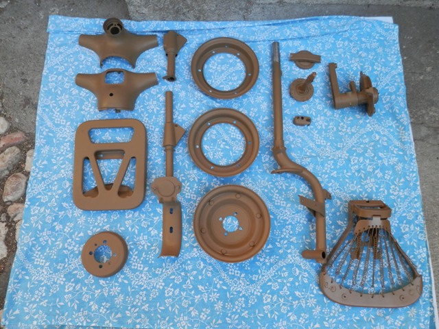

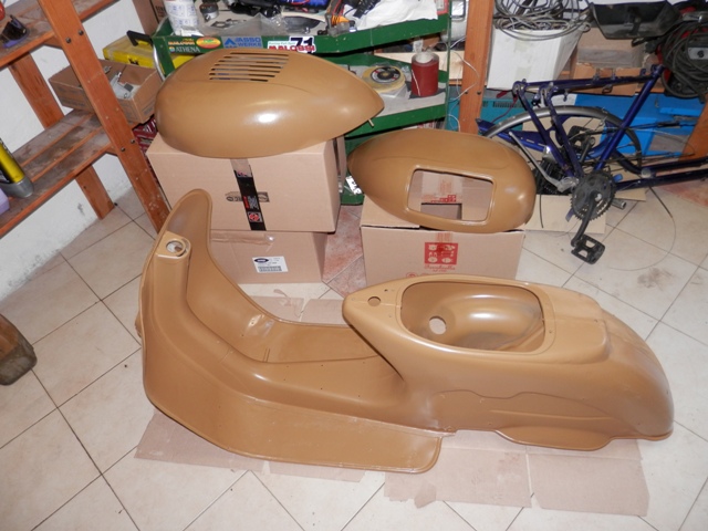

Eccomi ancora con alcune foto del telaio e dei pezzi con una mano di fondo nocciola per evitare che si ripresenti ossido, ora si ribatte un pò la lamiera dove si può, leggera stuccatina, poi di nuovo un po di fondo e in fine max meyer bilux girgio 15046.
140,62 KB
135,93 KB
126,02 KB
Alcuni pezzi come i semiguisci del manubrio, i semimanubri e altri particolari li passero direttamente con una "spugnetta" abrasiva per poi essere verniciati direttamente viste le ottime condizioni!!
Che ne dite?

scusa, si è la rondella parapolvere anteriore e dentro ci va una rondella sottile (rasamento) che aderisce esternamente al feltro

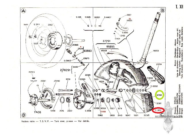

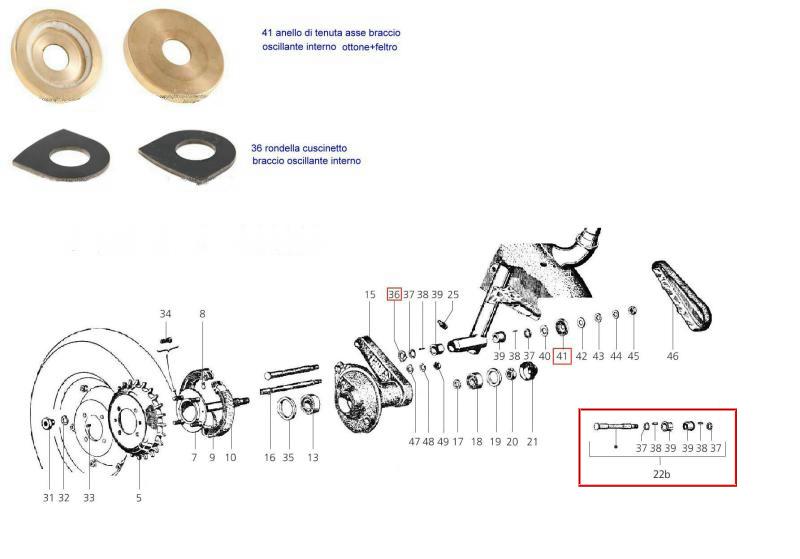

Quindi la rondella che va all'interno (segnata in rosso) in realtà è un rasamento fino...può essere che sia d'ottone?
Mentre quella segnata in verde è una rondella o un altro rasamento?
sai dov'è che si possono reperire?
122,04 KB
ultima domanda
la rondella con il parapolvere può essere che sia di un colore dorato come il supporto con ingrassatore della molla dell'ammortizzatore?

rasamenti tutti e 2 colore ferro...cassette piene di cianfrusaglie nei mercatini o officine auto/moto
la rondella parapolvere è di ottone
se non hai fretta (torno in officina penso in settimana) ti do le misure esatte.. se ti servono veramente
