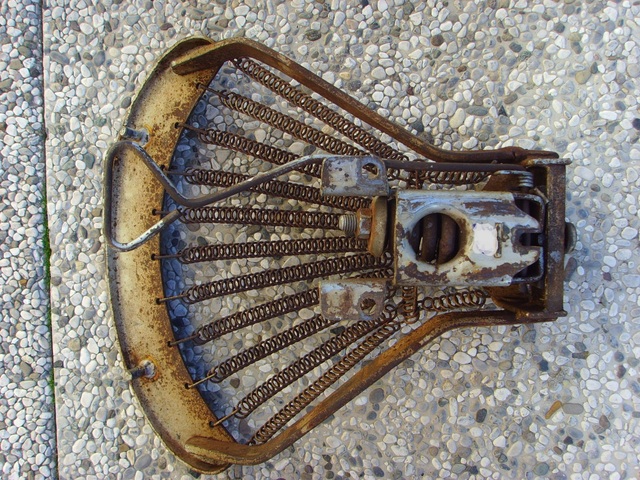

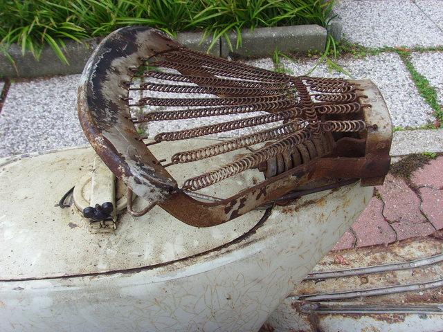

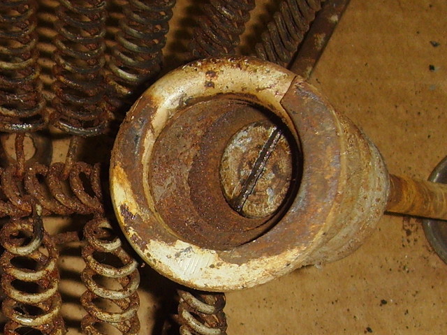

Io adesso posterò tre fotarelle... poi dopo queste potete pensare quello che volete a proposito della sella
242,83 KB
151,12 KB
161,43 KB
inoltre qua ho qualche fotina varia che fa vedere un esemplare con fondo rosso e fondo verde (addirittura in una fondo ha i tre fondi rosso/verde/nocciola tutti assieme!)... si tratta di una delle prime con il manubrio senza il foro del tachimetro...

Grazie per le foto!molto interessanti! Anche se ora dopo aver visto la sella ho più dubbi di prima!
La sella sembra che sia stata assemblata completamente a meno della copertura e poi verniciata completamente in tinta carrozzeria!!bah misteri della Piaggio!!mi sa che non ne verrò mai a capo!!

chiaramente per la sella se la fai in tinta o alluminio poco cambia, di certo il restauro non sarà definito "stupendo" o meno in base a quella sciocchezza...

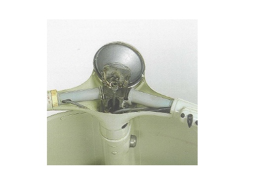

Poi ho visto che nelle foto che hai postato tu l'interno dei due semigusci del manubrio è verniciato in tinta!!??

eh si l'ho postato apposta perchè ho notato che ti avevo scritto "esatto" sulla tua richiesta ma l'avevo letta male ... tutti i manubri che mi è capitato di vedere li ho visti completamente in tinta e questo infatti non fa eccezione...

I manubri confermo vanno in tinta !
