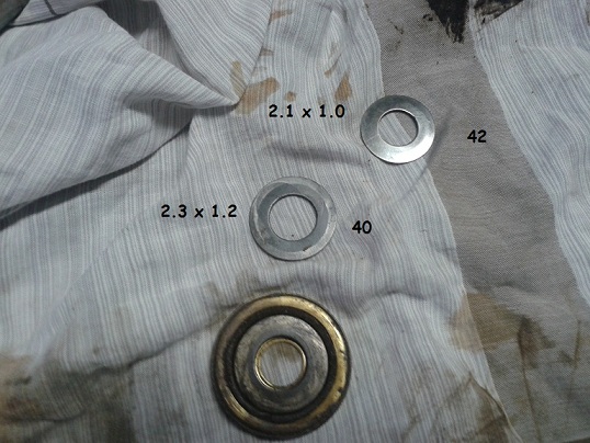

Mi servirebbero le misure del rasamento n 40 e 42 del tuo esploso!
Non so davvero come ringraziarti!!

1) ecco le misure diametro esterno rondella e diametro foro interno (in mm)
2) grazie smn... altri contributi?

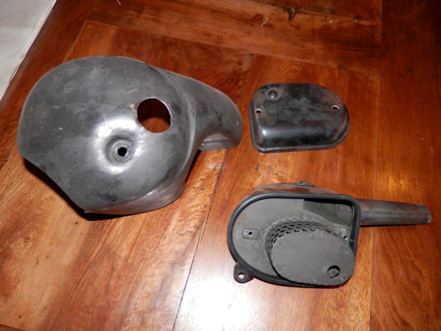

Se una delle prime potrebbe essere fosfatato anche il coperchio selettore marce, puliscilo con diluente e guarda se trovi residui di zincatura o fosfatazione, il mio ad esempio era chiaramente fosfatato.
La cuffia se ce l'hai di alluminio limitati a pulirla, altrimenti se in ferro va fosfatata come detto da Kiwi.
Fosfatata è anche la scatola del filtro nella VNA

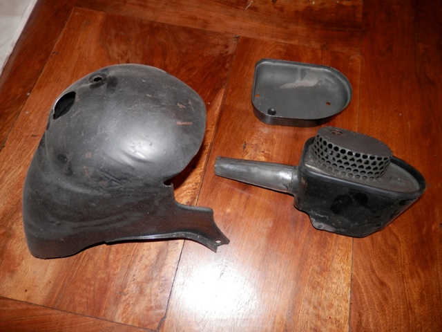

Anch'io alla fine ho deciso di fare il telaio sella in tinta carrozzeria anche se ero molto combattuto con il fatto che potesse essere grigia...vabbè per me sarà sempre un mistero
Per quello che riguarda la cuffia motore, la mia è in ferro e fosfatata stessa cosa la scatola filtro.

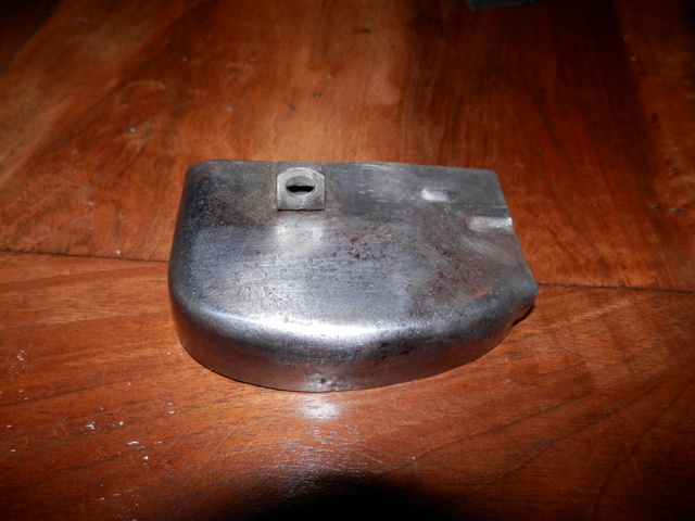

Mentre il coperchio selettore cambio era chiaramente zincato.
Il coperchio selettore penso di lasciarlo cosi mentre il filtro e la cuffia motore penso di fosfatarle con il remox visto che c'è un pò di ruggine...

Kiwi, gentilmente mi potresti inviare le misure degli spessori dei due rasamenti?
Grazie a tutti!!

filippo sono spallamenti non rondelle.... la misura è standard ....

Inserito il - 25/09/2013 : 23:38:07  Mostra Profilo Invia a sanrem un Messaggio Privato
Il coperchietto selettore per esperienza avuta va zincato , ho visto decine di VNA e in nessuna ho mai visto il coperchietto fosfatato...
E' vero che quella di Simone SMN è chiaramente fosfatato , ma è l'unico caso che io personalmente ho mai visto. Se vuoi seguire la maggioranza allora ti posso garantire che va zincato.
Il mio coperchietto addirittura non aveva nessuna traccia di zincatura infatti io l' ho lasciato a ferrro nudo. Spazzolato e ricoperto con un po di vernice trasparente per preservarlo dalla ruggine.

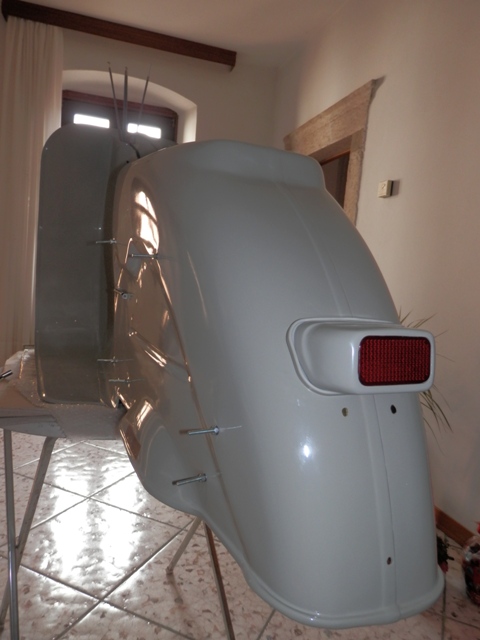

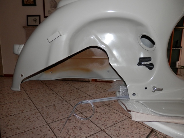

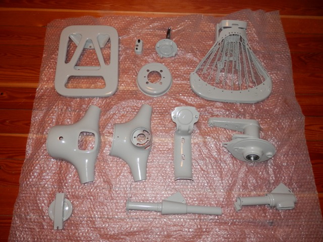

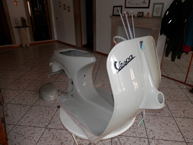

Tornato ieri pomeriggio e la stessa sera mi sono messo a riassemblare qualche pezzo finalmente riverniciato a nitro (per fortuna il carrozziere, padre di un mio amico ha avuto buona cura di ogni singolo pezzo)!
120,98 KB
Montato scudetto e scritta anteriore, passato tutte le guiane con i relativi cavi, impianto elettrico, fanale posteriore e qualche altro gommino e minuteria

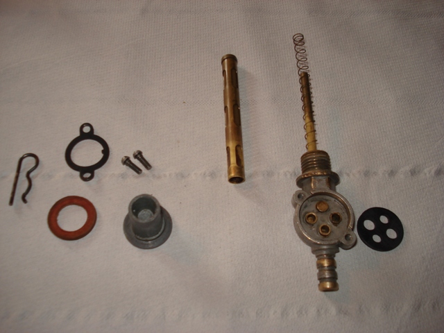

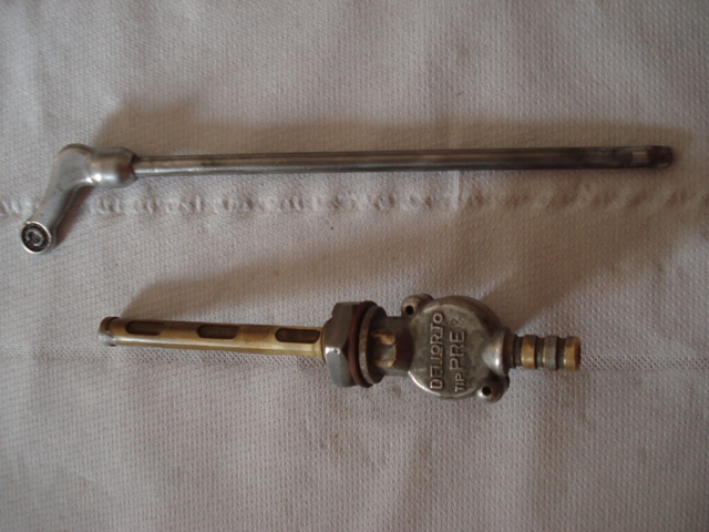

In fine ho pulito e rimontato il rubinetto benzina
141,75 KB

Per ora è tutto...sono ben accetti consigli e critiche!!

dove hai trovato la guarnizione in gomma per il fanalino posteriore?

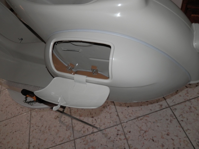

Ieri pomeriggio sono riuscito a fare altri piccoli passi in avanti, aggiungo subito.
La guarnizione del fanale post invece l'ho trovata da un ricambista (non specializzato in Vespe)di Brescia, si chiama Ferruccio Motor Show 2.

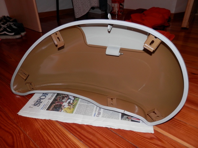

Montata la sacca porta oggetti con il relativo sportellino
118,38 KB
118,44 KB

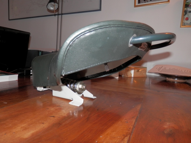

Rimontate tutte le molle e la copertura sul telaio della sella (alla fine fatta in tinta carrozzeria anche se mi da un fastidio tremendo non avere la certezza che sia giusto cosi), ora mi manca solo la leva dell'aria.

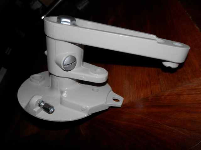

In fine mi sono dedicato all'avantreno dove mi sono fermato perchè mi mancano i due rasamenti sopracitati con Kiwi. Sapendo solo il diametro esterno e interno non sono riuscito a trovare nulla, gentilmente qualcuno potrebbe darmi le misure dello spessore dei due???
