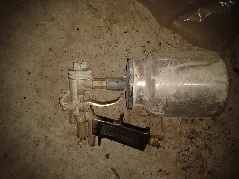

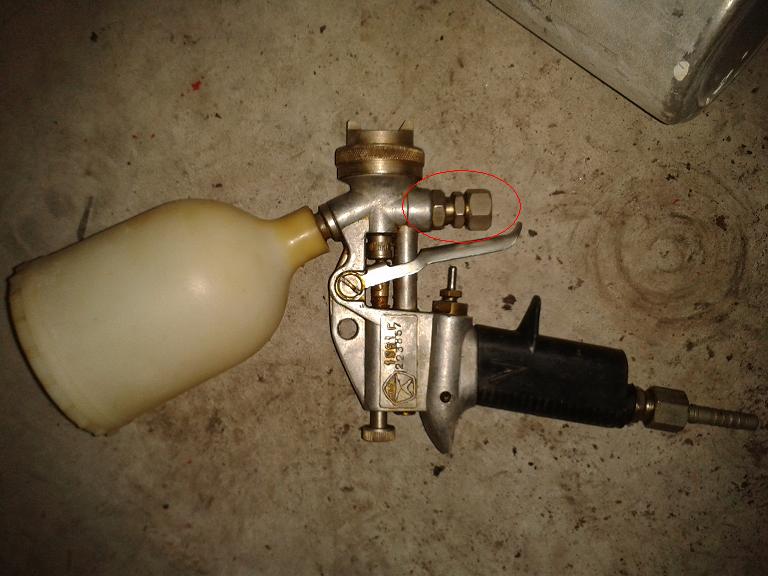

Si avvicina il tempo di verniciare e volevo chiedervi un altro consilio... Ho 2 pistole per verniciare... quale mi consigliate?
85,34 KB
Questa è una pistola che credo funzioni sia a caduta (com' è montata) sia a depressione (montando il serbatoio sulla filettatura cerchiata in rosso...)

dunqua la prima pistola la userei per lo stucco a spruzzo, la seconda per verniciare....

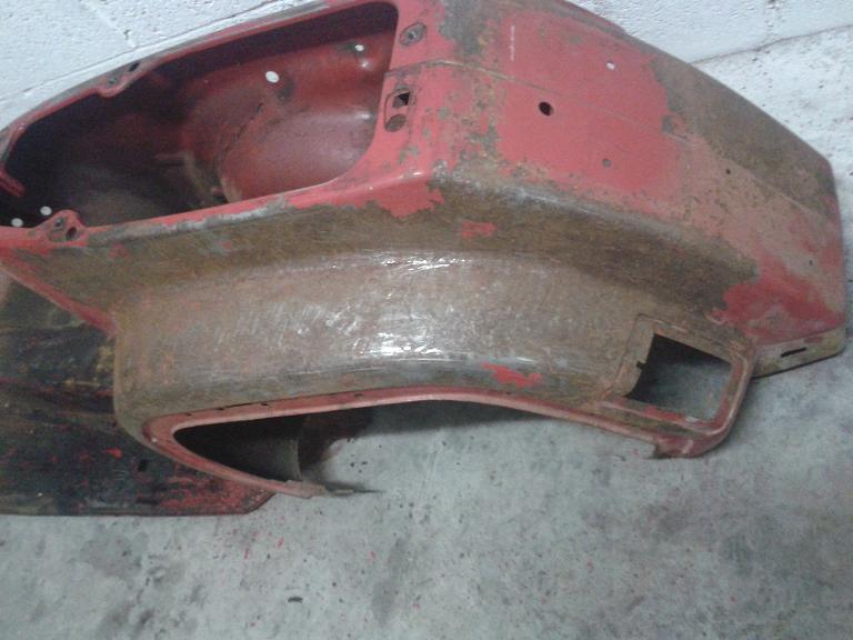

Ecco un' altra foto...
75,2 KB
Come vedete sotto alla vernice (che viene via con il raschietto in alcuni punti) c'è tutta ruggine... Quindi alla fine ho optato per sabbiarla...
La maggior parte della carrozzeria viene liscia perfetta altri punti invece rimangono spugnosi a causa della corrosione...
Mi ci è voluto un secolo ma ho quasi finito di sabbiarla... (quasi per modo di dire....)
