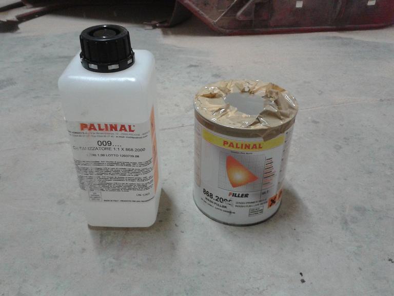

Oh e anche qui volevo chiedervi una cosa....
Come faccio a capire se il primer è compatibile con il fondo e se il fondo è compatibile con la vernice?
Io di primer ho preso questo...
61,31 KB
Quindi prima di dare il fondo carteggiaturina leggera con la 1000?

BB Frank i fondi (che immagino siano tutti e 2 acrilici) sono compatibili.

quelli in foto non sono 2 fondi... E il primer epossidico con il suo catalizzatore... Vanno mescolati 1:1 e ho letto che non serve diluente per l'applicazione...
Ma come faccio a capire se un primer è compatibile con un fondo? Mi hanno detto che se non sono compatibili la vernice si crepa...
Cosa uso per pulire la pistola? Diluente per vernice acrilica?

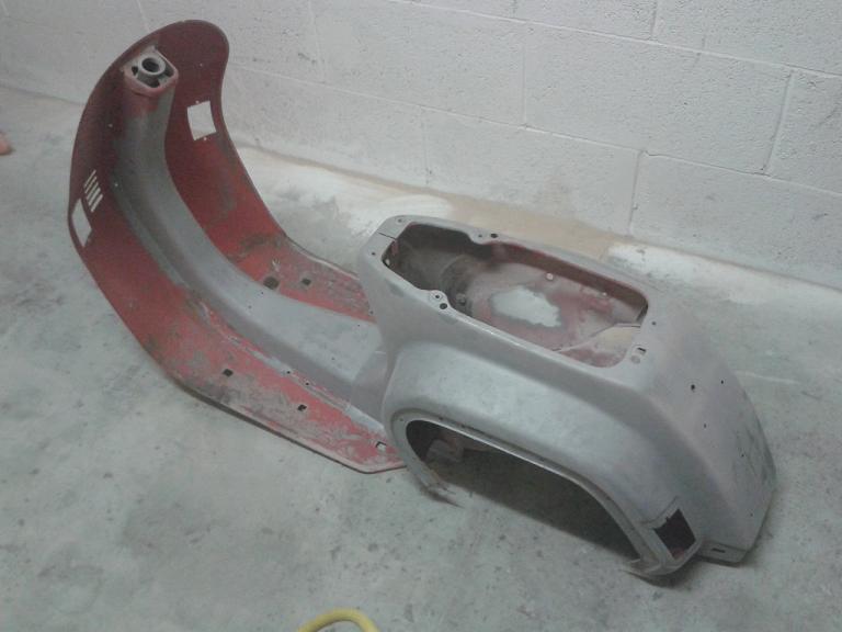

Inserito il - 31/01/2013 : 20:18:44  Mostra Profilo Invia a BB_Frank un Messaggio Privato
56,03 KB
Eccola qui... La foto è vecchia... In più ho fatto tutta la parte della pedana scudo e retroscudo... Mi manca solo la pedana sotto, il vano motore e il vano serbatoio...

Comunque se i fondi, primer, poliestere, vernici, i loro rispettivi catalizzatori, cazzi e mazzi sono a SOLVENTE ACRILICO, sono tutti compatibili tra loro.
La pistola la lavi col diluente nitro.

Un'altra cosa, non mi piace proprio come stai sabbiando la vespa... La vespa si sabbia tutta in una volta (esistono i sabbiatori), non a pezzi, altrimenti rischi che si arrugginisca in un niente.
Dopo che si finisce di sabbiarla si passa immediatamente il primer epossidico.

eheh no no avevo letto... Ma pensavo di dare una carteggiata proprio per questo fatto e assicurarmi che prima di dare il primer sulla lamiera non ci sia ossido...
Comunque alla luce del tuo consiglio, la ripaserò tutta con la sabbia...
Quindi per diluire le vernici (che non siano nitro ovviamente) diluente acrilico e per pulire la pistola quello nitro... (immagino che la scelta sia dettata dalla differenza di prezzo tra i due...
