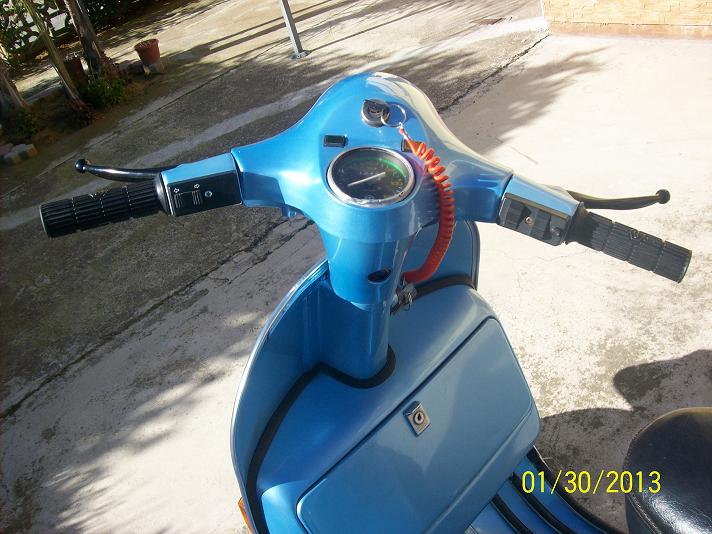

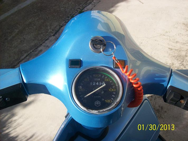

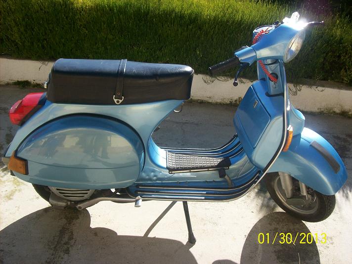

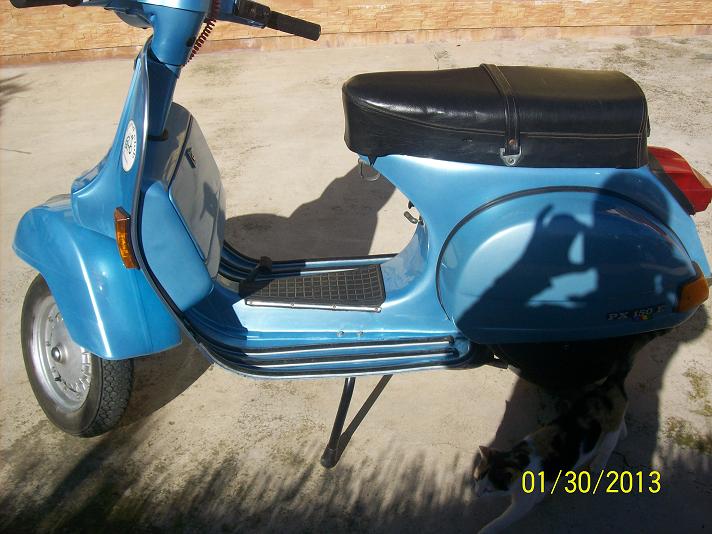

ragazzi salve vorrei iniziare con il sistemare la mia accrocatella in modo da poter fare iscrizione fmi o asi ma non riesco a ridiensionare le foto in modo da poter effettuare un'analisi visiva insieme a voi,mi date qualche suggerimento?
vanno bene in questa dimensione?

lo strumento, copri con nastro da carrozzieri il cupolino ed il vetrino e rivernici il bordo con del nero opaco anche in barattolino, oppure spari la bomboletta nel tappo e vai di pennellino....
le leve le cambi con due nuove cromate
compri il gommino pedivella di accensione per il tuo modello (è quello quadrettato e non ha righe si trova difficile)
gomme nuove marca michelin s 83 (quelle che hai oltre che sbombolettate sono pure liscie), il cambio gomme potrebbe rivelarsi difficile se hai i cerchi arrugginiti dentro (li hai arrugginiti nel 90% dei casi), consiglio quindi anche due cerchi nuovi commerciali e camere aria nuove prendile da Piaggio calò che ha prezzi buoni, prendi i cerchi RMS e non i CIF, chiedigli se ha gli RMS (è il marchio).
fregio parafango ant, quello è largo e non è il suo, cambialo solo dopo aver rimosso l'attuale, devi infatti verificare che non si sia segnata la vernice sul parafango, altrimenti lascia quello.
sempre da Calò prendi la sola copertina sella PX completa di cinghia, se non la ha calò vai di scootervintage (un sito) costa di più ma ha le migliori selle del creato, sempre solo copertina o ti sveni.
sempre Piaggio calò il cavalletto "zincato argento" al posto del nero che è inguardabile, quindi due scarpette cavalletto nuove.
la borchia copriruota di scorta in plastica se non la hai.
la scritta Px150E vecchi modelli Px per la fiancata...
Completa con due specchi in plastica nera dal gambo ben lungo (da un anno li preferiscono all'iscrizione ed è logico perchè sono obbligatori).
Ripuliusci e rimonta e passa sicuro.

La scrittina che tu hai sulle panche o chiappe e del modello arcobaleno vedi che ha i 3colori sotto 125?tu devi comprare la scritta o targhettina con scritto P125X E e basta!!!!mi raccomando incomincia a fare una visura del mezzo dal vecchio num di targa, fai un atto di vendita in carta da bollo dal vicino e inizia la pratica x la reimmatricolazione..

per la targhetta ok ho capito,la scocche vanno bene?

Leonardo le pance non sembrano male,.....sotto la pedana c'è ruggine?????dovresti riuscire reimmatricorarla non sarà facile ma è possibile.....adesso inizia a fare tutto quello che ha detto Poeta.....e metti le foto pian pianino così controlliamo che tutto vada bene...poi vediamo!!!
