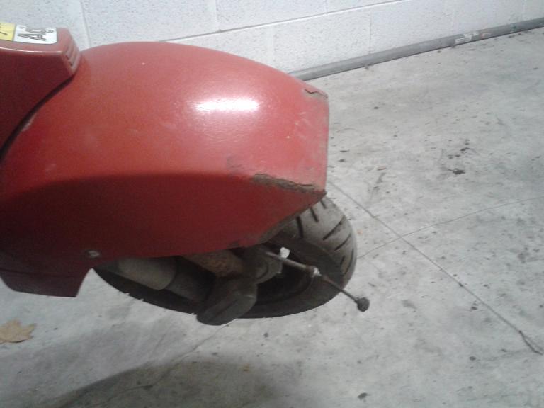

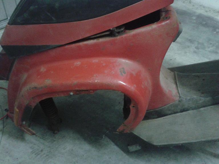

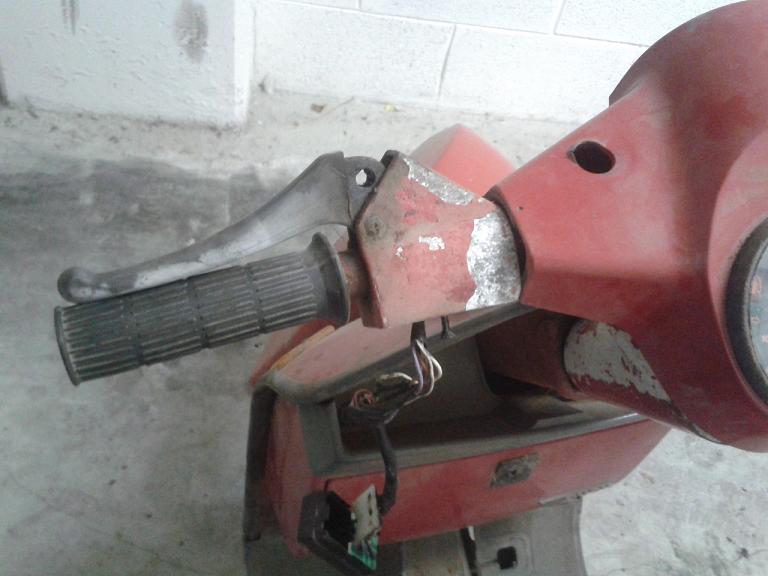

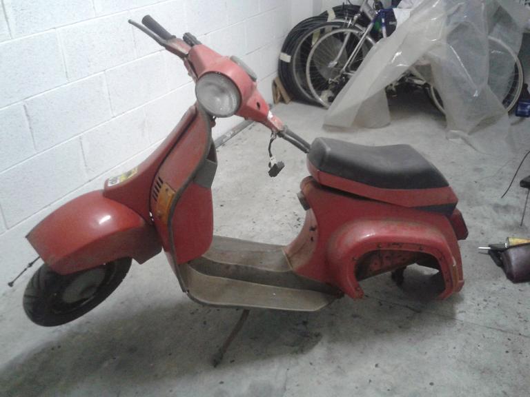

Ciao ragazzi mi sono finalmente deciso a iniziare il restauro della mia pk rush!!
Non sapete che emozione!
E' il mio primo restauro, quindi spero che voi mi siate vicini per cercare di colmare le lacune che sicuramente ho e.... Per cercare di non fare male a lei...
Ah una precisazione... Sono intenzionato a fare tutto da solo senza il ricorso di professionisti di alcun genere... Primo per soddisfazione personale (è un' altra cosa se a restauro finito ci hai messo le mani solo tu), secondo perche ho voglia di imparare, terzo ed ultimo motivo, per la piega, per così dire, "antieconomica" che prenderebbe il restauro nei confronti di una pk...
Ora smetto di annoiarvi con questi moralismi e vi posto un po' di foto...
Eccola qui!!

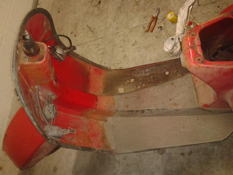

Ecco che inizia la prima domanda... XD
73,71 KB
I tappetini dovrebbero essere originali perche ho controllato... Il problema è che si attaccano alla pedana attraverso i buchi quadrati che si vedono in foto... C'è un modo per levarli senza spaccare i piedini?

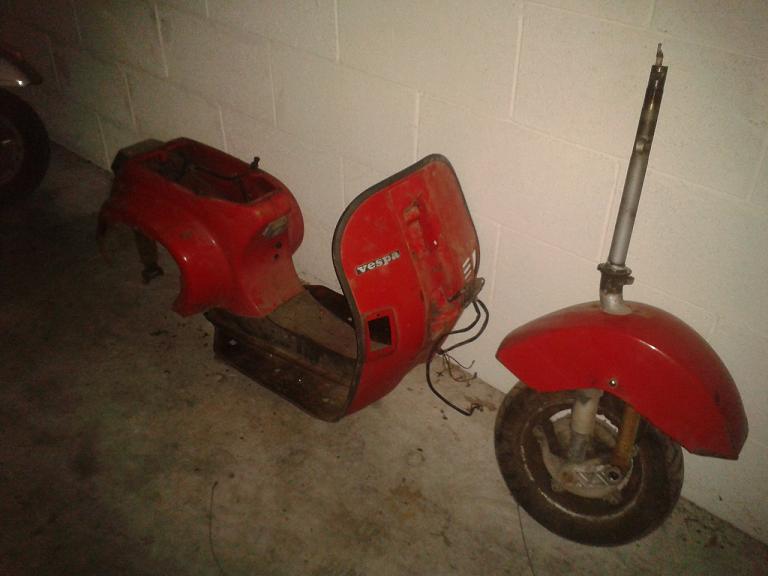

Ed ecco fatto mi manca da smontare solo il fanale e impianto elettrico posteriore... Poi via con la sabbiatura...
Ora ho un' altra domanda di quelle che non ti fanno dormire la notte...
Dopo la sabbiatura cosa si fa? Ho letto un po' qui e la e c'è chi dice che bisogna dare il fondo antiruggine, chi quello riempitivo chi che bisogna dare lo stucco... insomma non ci ho capito niente...
Aspetto vostre delucidazioni e ringrazio anticipatamente tutti per la partecipazione!

Per il tappetino non so, aspetta gli esperti.
Dopo aver sabbiato il telaio, subito un fondo epossidico
Complimenti per l'inizio del restauro, ma fai anche te la carrozzeria?

Il tappetino è quello giusto.
Dopo la sabbiatura si da il fondo epossidico, dopo si fanno tutti i lavori di saldatura, ribattitura lamiera stuccatura ecc ecc questo è quello che ho appreso tra queste pagine.

mi sembra esagerato sabbiare!!!! forse si esce fuori un conservato.... o al max togli la ruggine e dai il fondo e colore e il resto lo lucidi!!!

Giusto fra, in effetti mica si sabbia ogni volta che si deve verniciare qualcosa.... guardando meglio si può carteggiare la vernice esistente, trattare le parti rovinate e verniciarla comunque integralmente

di al sabbiatore di darti direttamente il primer, a me chiede 10E e se fai i lavori a casa ti semplifica non poco le cose!!
falla sabbiare.

Per quanto riguarda la pikkakka invece devo sabbiare e dare il fondo giusto? poi si stucca e si batte giusto? Però il fondo si rovina... Quindi deduco che dopo aver finito i lavoretti di carrozzeria si dovrebbe ridare il fondo... per poi verniciare...
Per fare il conservato invece si fa la stessa cosa pero localizzata nelle zone dove serve giusto?
Poi volevo farvi un' altra domanda... Il fondo epossidico e quello riempitivo sono la stessa cosa?
Quello nitro è un' altra cosa ancora?
Scusate ma mi mancano le basi fondamentali di carrozzeria...

sabbi, ribatti ,stucchi, fondo !

quella vespa NON và assolutamente sabbiata!
Stà bene và solo pulita e carteggiata bene dove ha graffi e ruzza, poi passata di abrasiva da 240, e fondo base in grigio scuro (prendi il grigio chiaro e facci aggiungere dal coloraro del nero 1/10 ovvero 100Gr ogni KG basterà.
Una Rush ha 3M ...
