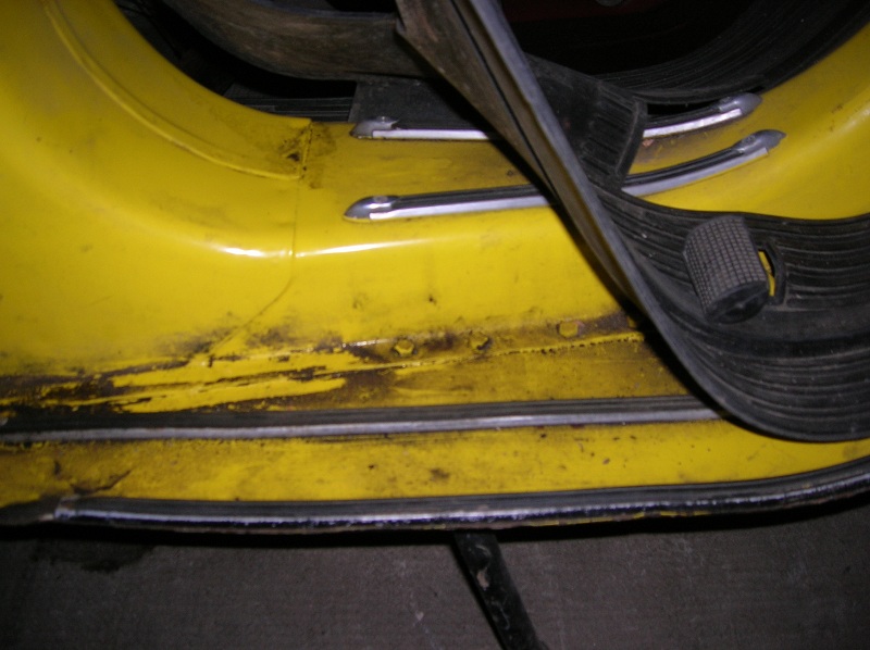

Pedana tutto sommato sana, solo in due punti la vernice è bollata e bisognerà vedere a sabbiatura avvenuta come si presenta ma non credo la ruggine abbia mangiato e sia piuttosto solo superficiale.

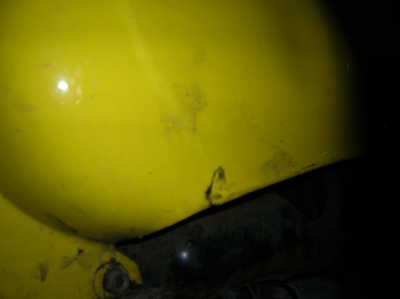

Ci saranno un paio di saldature da fare, una in corrispondenza del listello di rinforzo sottostante sulla pedana ed una qui, chiappa sinistra... Purtroppo bazzicando in rete ho visto essere un difetto molto comune nei telai small... Ricordo una guida se non erro di Poeta che comportava l'intallazione di un rinforzo a telaio ma non sono riuscito a trovarla... Se qualcuno l'avesse sotto mano gliene sarei grato se mi postasse il link... Con calma altrimenti ne verrò a capo quando prenderò in mano il telaio...

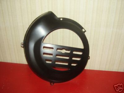

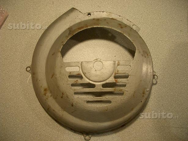

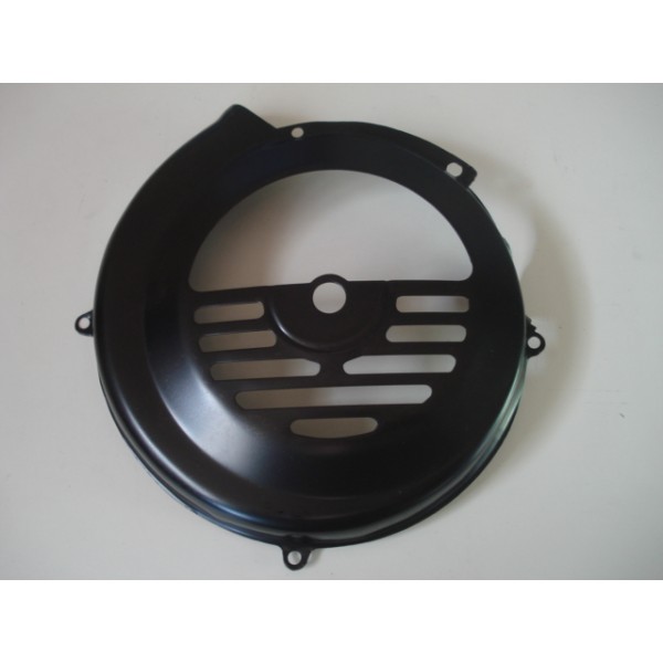

Coprivolano, mancante anche lui e un pò di dubbi qui li ho in quanto da una ricerca online si vedono special con montato di tutto e di più... Da una prima ricerca ne trovo di tre tipi... Tipo A
 57,53 KB
Tipo B
 15,28 KB
Tipo C
 33,1 KB
Qual'è quello giusto per la v5b1? (Considerando che pare il più rognoso da trovare scommetto una birra sul tipo A, con l'inclinazione delle feritoie a V... Sbaglio?
