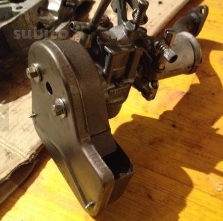

Carburatore shb 16-10 con scatola filto in latta, pur avendo trovato il tipo liscio ed il tipo con dicitura DGM e numero a seguire immagino che quella corretta sia quella con stampigliato il DGM... Corretto questo?

filtro con DGM in orato... (Grazie mille... Altro ricambio necessario su cui abbiamo fugato ogni dubbio...)
Inserito il - 31/01/2013 : 07:59:48  Mostra Profilo  Visita l'Homepage di poeta  Clicca per vedere l'indirizzo MSN di poeta Invia a poeta un Messaggio Privato
se ha la bobina esterna ( esistono del 74 con bobina esterna dipende dal mese) hai esattamente la cuffia in foto sopra con linguetta e logo vecchi modelli.
Viene evenduta anche nuova oggigiorno identica ma priva del logo, di ottima fattura, la differenza è solo nel logo, che non c'è, al suo posto c'è la sola scritta 50, ma sono proprio identiche e costa pure poco.

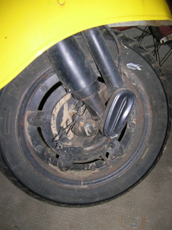

Mozzo ruota anteriore... Sembra tutto ok... Confermate?

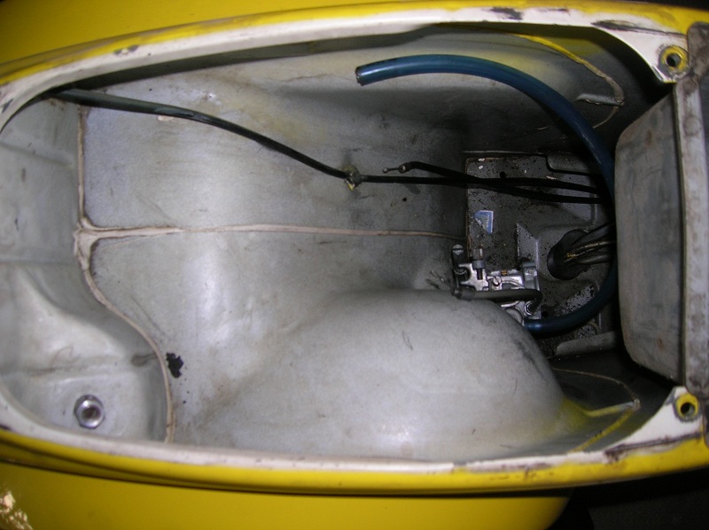

Vista pozzetto, molto ben messo...

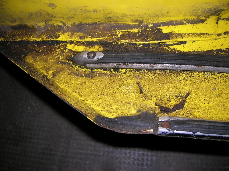

Angolo posteriore destro della pedana, andato ma ho visto essere come per la pancia sinistra un punto critico della special. Esiste anche qui un metodo di rinforzo per evitare che a restauro ultimato si ripresenti il problema o consigliate di tagliare, ricostruire e sistemare a nuovo senza rinforzare nulla?

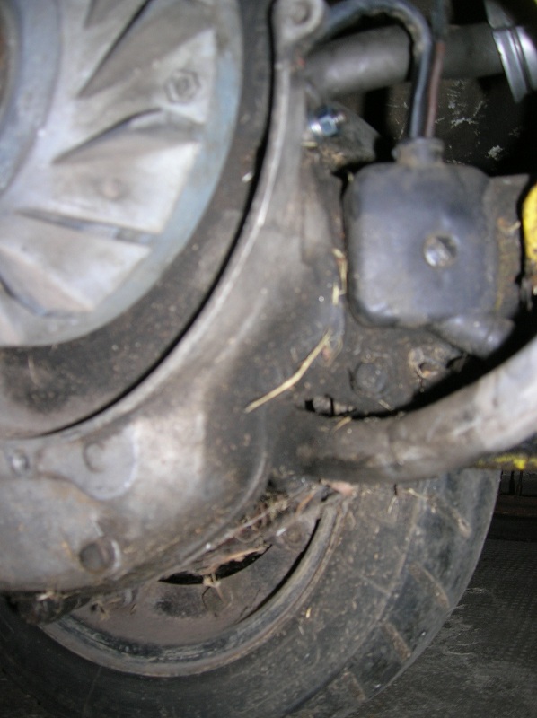

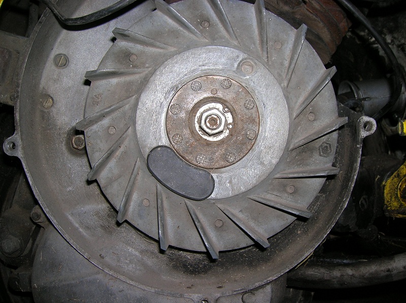

Volano... Ho alcuni dubbi sull'originalità ma vediamo poi quando metto le mani sul motore...
220,48 KB

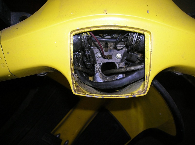

Vista interna corpo manubrio.
130,48 KB
A voi... Senza pietà aspetto vostri pareri su cosa certamente è sbagliato per il modello... Specialmente mi interesserebbe in primis capire se tra la versione a bobina interna e quella esterna coprivolano scatola filtro e cuffia cambiano oppure se rimangono quelli che abbiamo definito pocchi commenti sopra.

Quindi coprivolano, scatola carburo e cuffia o posso darli come definitivi e mettermi a cercarli?
Coprivolano con feritoie a V... il primo a montare quello dritto è il v5a4m... io ne ho uno per la tua, dammi il tuo indirizzo che al più presto te lo spedisco... non è perfetto però è assolutamente riparabile
Cuffia senza alette e scatola carburo con dgm come ha detto Paolo
169,06 KB
tutto ok a parte la verniciatura alla kaiser di cane ... la copertura dell'ammo è grigia

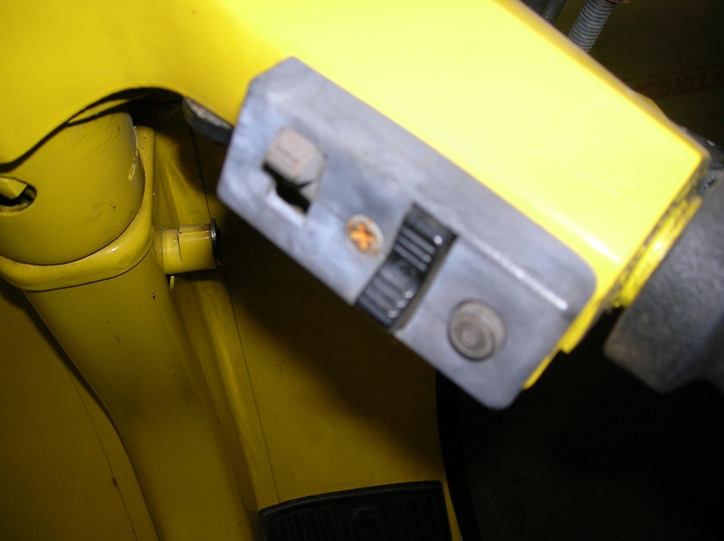

Levetta apertura benzina... Poeta diceva essere in metallo e invece è plasticaccia... Deduco quindi sia sbagliata... Qualcuno ha foto dell'originale così da cercarla usata?
174,92 KB
si, ci va quella di metallo... però è davvero strano che l'abbiano cambiata... mah! io su questa non me la sento di dirti che è sbagliata... secondo me è meglio aspettare qualcuno che ne abbia una conservata coscritta alla tua per averne la certezza...
220,48 KB
a me sembra proprio il suo invece

Vista sportellino e relativa chiusura.
100,76 KB
Giusto! fino al 74 la levetta ha le righe longitudinali, proprio come la tua, dal 74 cambia lo stampo e le righe diventano trasversali
