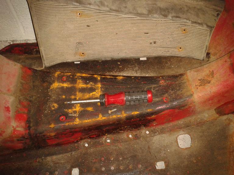

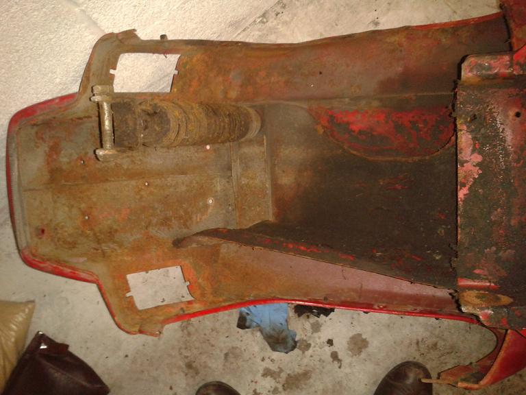

Inserito il - 13/12/2012 : 23:49:54  Mostra Profilo Invia a BB_Frank un Messaggio Privato
Ecoole qui!!
Questo è il vano motore come richiesto!
84,82 KB
E questo è il cacciavite super cinese che mi ha salvato la vita!
99,62 KB

fra2
Fra2
4034 Messaggi
Inserito il - 14/12/2012 : 10:24:05  Mostra Profilo  Visita l'Homepage di fra2 Invia a fra2 un Messaggio Privato
BB_Frank ha scritto:
Ecoole qui!!
84,82 KB
99,62 KB
ma sul primer epossidico si puo dare il fondo nitro? che vernice devo usare?
prima di agire... o meglio la prima azione che dovrai fare è
LAVALA!!!!!!
ti argorgerai di tante cose che forse la rimonterai tutta....
per me non ha ruggine...quella è merda incancrenita....
