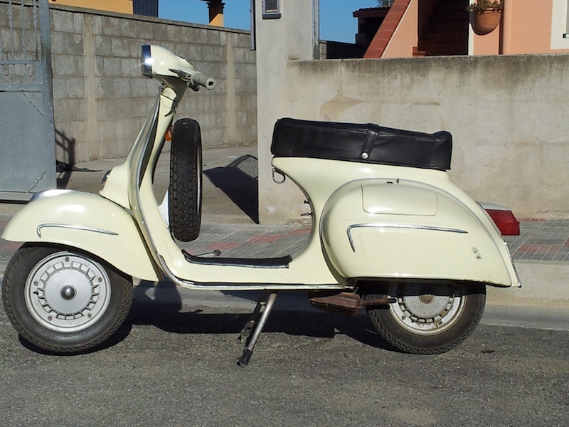

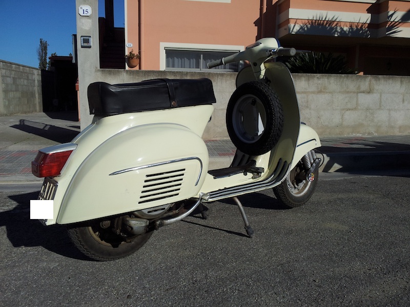

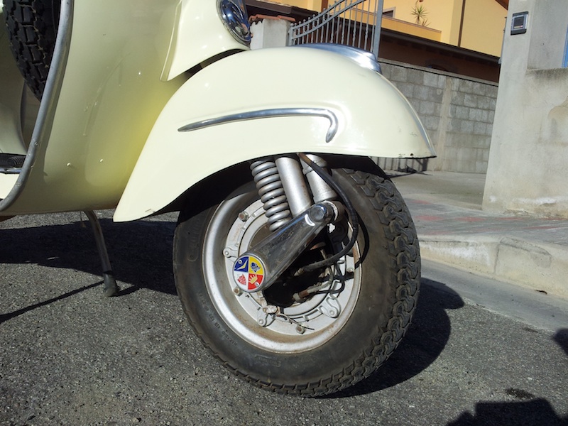

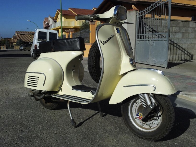

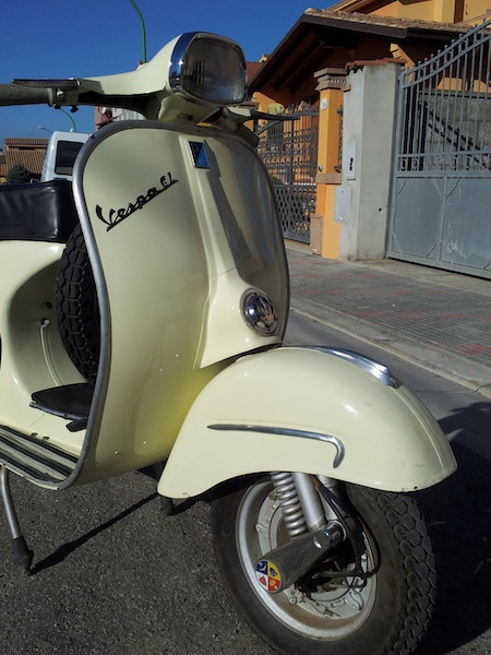

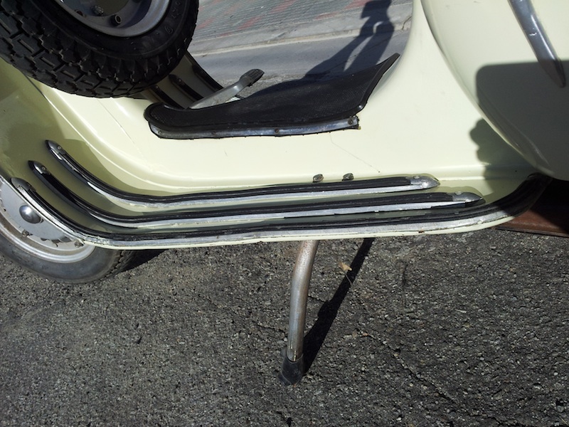

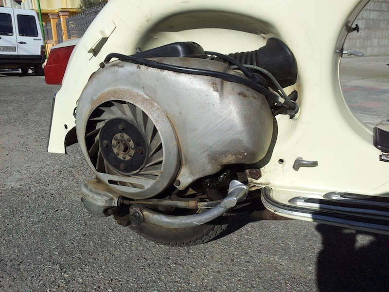

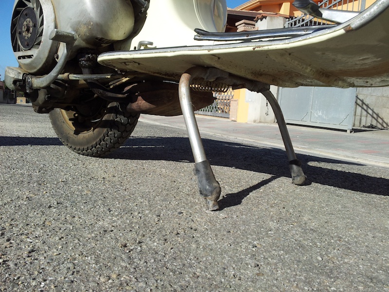

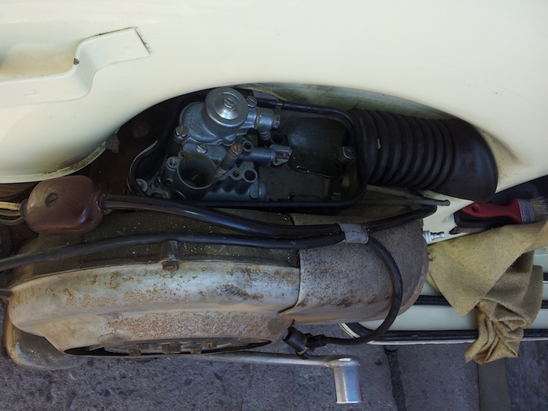

Ciao a tutti, di seguito posto le foto della vespa su cui dovremo fare il restauro. Si accettano suggerimenti ed info storiche per riportarla alla sua origine. DJgonz del forum vi farà delle domande specifiche

Inserito il - 26/11/2012 : 14:29:00  Mostra Profilo Invia a djgonz un Messaggio Privato
Salve ragazzi, per sapere tutta la "storia" leggete questo link http://www.vespaforever.net/forum/topic.asp?TOPIC_ID=32010&whichpage=4

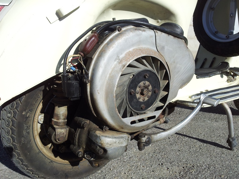

Per ora questo è quello che ho visto di ambiguo:
Il fanale posteriore non è l'originale.

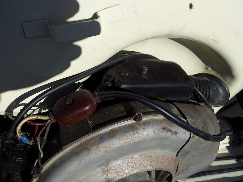

La bobina esterna l'ho sostituita io perchè la sua era quella in bachelite, purtroppo non funzionante, inoltre non era marchiata CEAB come credo dovrebbe essere (e questo spiegherebbe anche il perchè del malfunzionamento).
La copertura della sella non è originale.
La pipetta della candela non ha ne il cappuccio ne la forchetta.

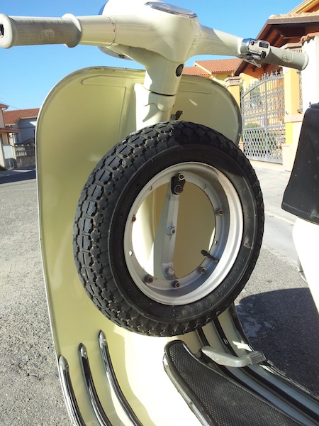

Il portaruota di scorta non ci azzecca nulla.
Manca il gommino alla pedivella.
Le scarpette del cavalletto sono state cambiate, del cavalletto che mi dite?
Il copribiscotto è un aftermarket.
Lo stelo forcella, il mozzo, i tamburi e i cerchi vanno in tinta vero?
L'astina è in plastica anziche in alluminio.
Il pomello dell'aria mi sembra troppo piccolo.
Voi vedete altro che non è originale?
Ci sono anche note positive però
Il fanale anteriore è un SIEM originale.
Il contakm è originale, ha solo il vetro rotto.
La presa BT mi sembra l'originale in bachelite.
La serratura è la NEIMAN originale con la sua chiave.
Il clacson è originale ma non funge ne da spenta ne in moto, sarà la batteria o è proprio guasto?
Ha ancora l'impianto originale con batteria e raddrizzatore + coperchio originali e in perfetto stato
Lo stemma, la scritta e le leve mi sembrano le sue originali.

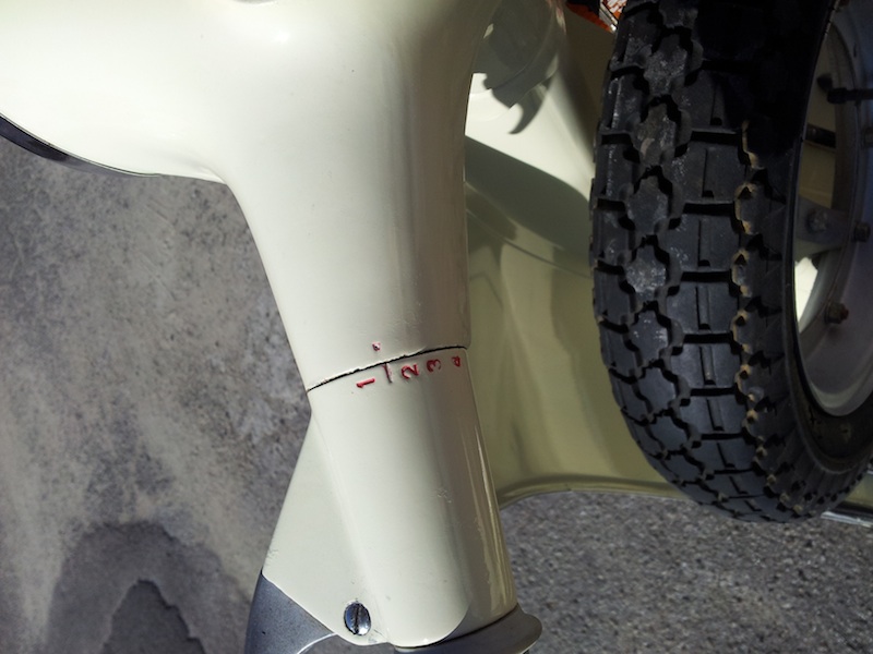

di che anno è questa gl? o è sbagliato il manubrio o è sbagliato il manettino del cambio...
La bobina originale non ha alcun marchio, le CEAB sono riproduzioni di adesso... Lo so bene perchè la CEAB è genovese (e spesso ci faccio visita ) ed è l'unica ditta rimasta a produrre bobine per vespe... Purtroppo non tutte le bobine sono di qualità eccelsa, le peggiori sono proprio quelle che vanno bene sul gl ...

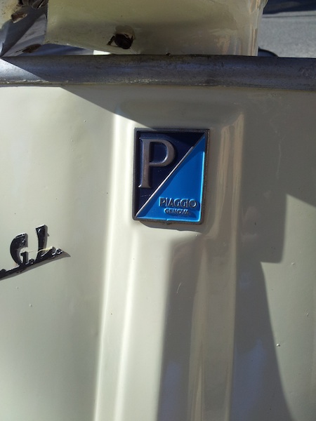

un'altra cosa non originale che ti sei scordato è lo stemma anteriore
per il manettino ha già detto ale
per il resto hai detto tutto, anche se non ho ben capito la faccenda del pomello dell'aria... a me sembra giusto...
vale lo stesso per il cavalletto.. mi sembra proprio il suo così come le scarpette...
Inserito il - 26/11/2012 : 17:10:17  Mostra Profilo Invia a bocia un Messaggio Privato

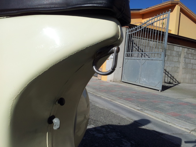

Il gancio appendi borse non è il suo.
Il suo è particolare: perfettamente circolare e sporgente in avanti.
gallone
753 Messaggi
Inserito il - 26/11/2012 : 17:25:42  Mostra Profilo Invia a gallone un Messaggio Privato
Il fregio sulla pancia destra è sbagliato, infatti è diverso da quello sulla pancia a sinistra.
Va messo uguale al sinistro...
Inserito il - 26/11/2012 : 18:14:30  Mostra Profilo Invia a djgonz un Messaggio Privato
La vespa è del 63, la bobina è marchiata OREM e quindi conferma la mia teoria che è stata cambiata.
Il pomello dell'aria mi sembra troppo piccolo rispetto alle altre vespe.
Per il gancio portaborse immaginavo ci andasse quello tondo.
Per lo scudetto ci va quello uguale alle VNB?
Le scarpette mi sembrano troppo piccole, ma vabè tanto sono rotte e vanno cambiate. Bene per il cavalletto che recupererò assolutamente
Per il manubrio, accidenti!!! Non ci avevo proprio fatto caso, da quel che ricordo nel 63 avevano ancora la linetta . Quindi visto che il manubrio costa parecchio, cercherò di fare una linetta.
Anche il fregio mi era sfuggito Comunque il problema non sussiste in quanto andranno cambiati tutti e 2 perchè troppo graffiati e rovinati.
Un'altra cosa che è stata sicuramente cambiata è il coperchio carburatore che non riporta nessuna sigla.

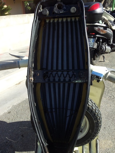

Riccardo posta la foto del telaio sella.

Inserito il - 26/11/2012 : 19:02:46  Mostra Profilo Invia a Riky73 un Messaggio Privato
Eccoloooo

Se non sbaglio la bobina corretta sarebbe la femsa rossa in bachelite, come sulle prime gt e sprint...
i cerchi sembrano tutti e tre del gl originali.
...controlla i dadi ruota, devono essere tutti m8 con chiave 14 anzichè 13 se non sbaglio.
Anche il bordoscudo sembra l'originale, che se dico bene è piu' largo di quelli ora riprodotti.
Bella vespa, peccato che è stata verniciata coi piedi!
Inserito il - 26/11/2012 : 20:10:21  Mostra Profilo Invia a djgonz un Messaggio Privato
Ciao Salvo.
La bobina che c'era montata era si in bachelite ma marchiata OREM.
I dadi sono purtroppo a chiave 13, non sarà facile trovare i suoi originali.

per lo scudetto monta quello della vba in plastica se non erro..
Inserito il - 26/11/2012 : 20:12:22  Mostra Profilo Invia a djgonz un Messaggio Privato
Quello resinato???

Quello resinato???
esatto!!

http://www.vesparic4mbisud.com/shop/index.php?route=product/product&path=5_56&product_id=1617

Pensavo di non trovarlo invece l'ho trovato subito e non costa neanche tanto...
