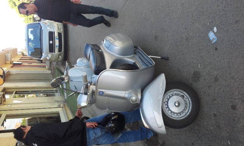

Eccomi qua, come ha già detto l'amico Riccardo, la vespa se si prende è per lasciarla così. Vale a dire che la vernice non dovrà subire nessun intervento di nessun tipo. Altrimenti si rifà come Dio comanda.
Ovviamente se Riccardo la prenderà la metterò in condizioni di circolare, tipo un cambio di tubo benzina, una controllata allo statore, al carburatore, alla forcella, insomma un controllo di routine.

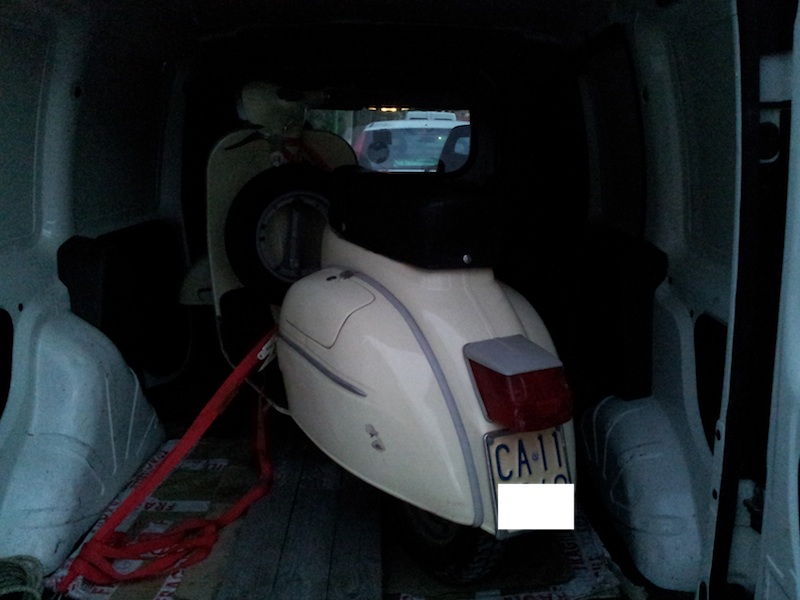

Qui il trasporto

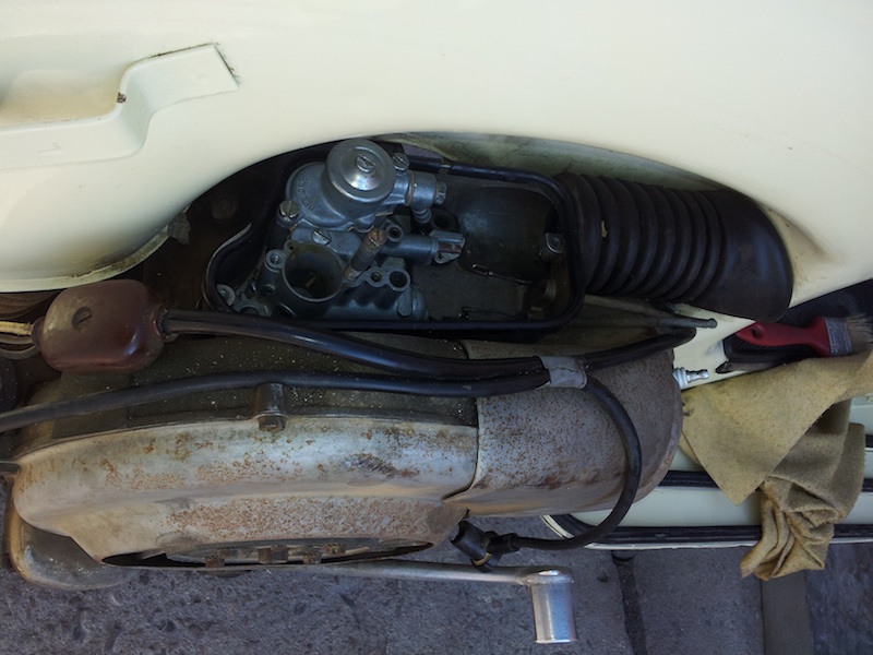

pulizia del carburatore....il grande Davide (ieri era il compleanno) l'ha smontato, ripulito, cambiato guarnizioni, rubinetto carburante, tubo benzina -.....ma non è partita. Dopo vari controlli cambia la bobbina e vvrrrooommm....PARTITA!!

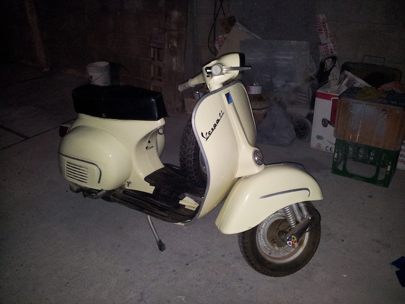

Ora ordinato ammortizzatore posteriore....da mettere a posto quello anteriore ma...qui lascio la parola a Davide e ci sposteremo nella parte restauro....che avverrà nel prossimo anno. Per ora la avvieremo per poter essere utilizzata e passare la revisione. Quanto ci sarà la disponibilità la restaureremo da cima a fondo ;)..suggerimenti?

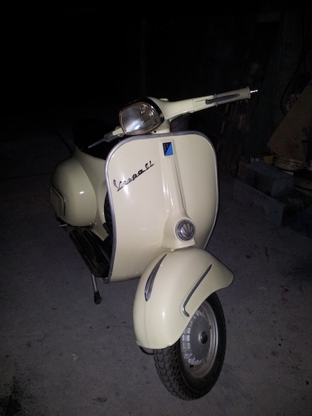

E pensare che dalle foto sembra praticamente nuova

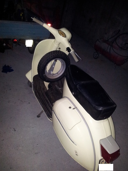

Però la vespa non è messa troppo bene... E' stata riverniciata molto male e senza smontare nulla, infatti ho dovuto sverniciare i bulloni che reggono il motore, le striscie pedana, le viti delle leve, il bullone dello sterzo, un pezzo di semicarter e parecchio altro. Ho dato anche una lucidata alle parti in alluminio ma non tutte sono uscite bene perchè molto ossidate e graffiate .
Quindi come già detto da Riccardo per ora la rimettiamo in condizioni di circolare in tutta sicurezza e il prossimo anno la restauriamo come si deve
Un ultima cosa, ci servirebbe l'aiuto dei più esperti in questo modello per indicarci tutto ciò che non è originale.
Da quello che so:
Il fanale posteriore non è l'originale.
La bobina esterna non è marchiata CEAB come credo dovrebbe essere (e questo spiegherebbe anche il perchè del malfunzionamento).
La sella o la sua copertura non sono originali.
La pipetta della candela non ha ne il cappuccio ne la forchetta.
Il portaruota di scorta non ci azzecca nulla.
Manca il gommino alla pedivella.
Le scarpette del cavalletto sono state cambiate, del cavalletto che mi dite?
Il copribiscotto è un aftermarket.
Lo stelo forcella, il mozzo, i tamburi e i cerchi vanno in tinta vero?
L'astina è in plastica anziche in alluminio.
Il pomello dell'aria mi sembra troppo piccolo.
Voi vedete altro che non è originale?
Ci sono anche note positive però
Il fanale anteriore è un SIEM originale.
Il contakm è originale, ha solo il vetro rotto.
La presa BT mi sembra l'originale in bachelite.
La serratura è la NEIMAN originale con la sua chiave.
Il clacson è originale ma non funge ne da spenta ne in moto, sarà la batteria o è proprio guasto?
Ha ancora l'impianto originale con batteria e raddrizzatore + coperchio originali e in perfetto stato
Lo stemma, la scritta e le leve mi sembrano le sue originali.
