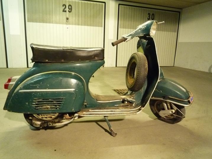

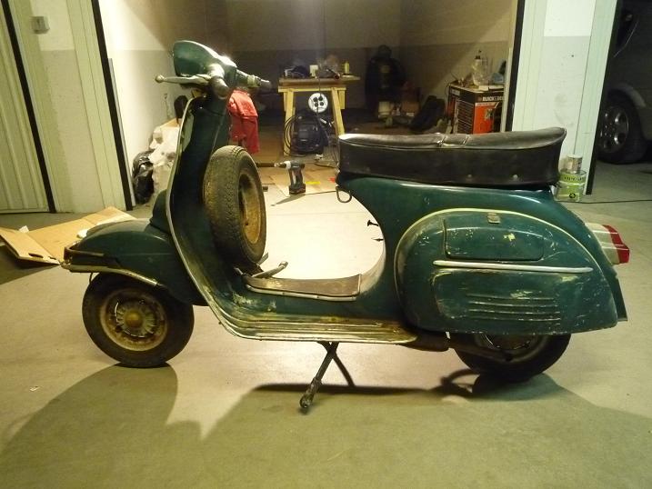

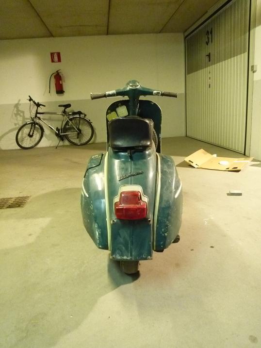

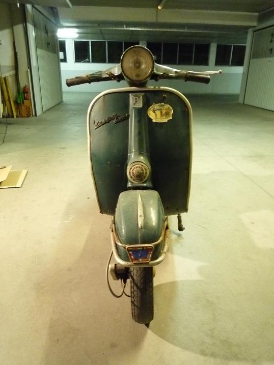

Come tanti già sapranno , la 125 Super è un modello un po particolare. Piuttosto raro e con delle caratteristiche uniche. Ne ho presa una qualche giorno fa e adesso vediamo di farla risplendere....

grande remo, un altra austro-vespa!! ottimo acquisto! proprio una vespa bellissima!!! poi sembra messa abbastanza bene! buon lavoro!!!!

Bella
La sigla del telaio e' VNC vero??
E' in sostanza l'evoluzione della VNB...
Ma cosa hanno fatto al tubo della marma?? lo vedo un pò lunghino....
cicalino ant. non originale,,,montava quello simile al bologna ma più schiacciato, lo stesso della GT..
la plastica faro post sembra bosatta, ed il cavalletto e' un poco storto , ce l'ha ottimo scootervintage...
La sella e' un Aftermarket dell'epoca, e' di quelle con la piastra per l'incastro anziche' il piolo vero?? Io l'avevo montata su quasi tutte le vespe...naturalmente al momento del restauro l'ho tolta
Per il resto sembra sana e dritta, ed è completa di tutti i particolari "costosi" del modello ,buon lavoro!!

Sigla telaio VNC1
La marma l'hanno modificata , cambiato il diametro e allungato il tubo. Internamente , devono aver combinato un macello c'é un campanello che suona !!
Il claxon deve essere il cicalino di un citofono... Mai visto fa veramente ridere !

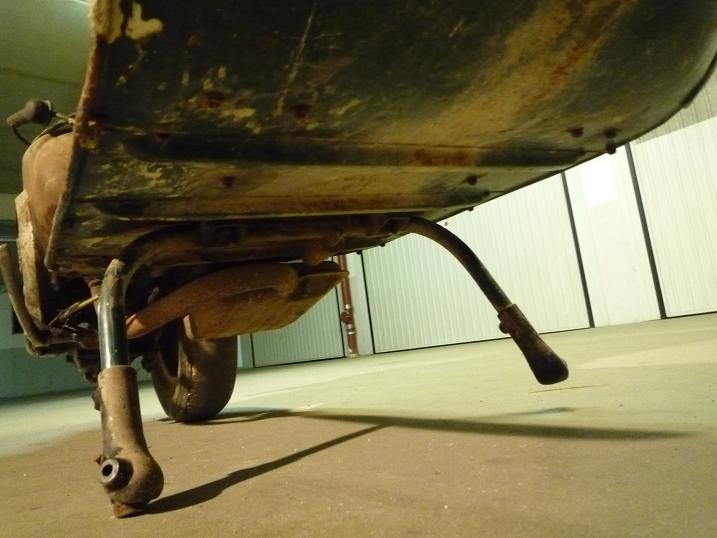

Il cavalletto non é storto , é consumato di bestia !! No problem , lo allungo se va verniciato se al contario va zincato ne compro uno nuovo.
Il faro posteriore é rotto , ho giá ordinato un Siem !
La sella invece credo sia originale , ha la levetta dietro di apertura che va ad incastrarsi con il perno niente piastra. È solo un po stanca .
Il contachilometri é quello della Rally o ET3 con fondoscala 120.
È sana da far schifo e perfettamente dritta... Daltronde non poteva arruginire visto che c'é il fondo originale piú la vernice originale piú un altro fondo piú quello schifo di vernice che non sono riuscito a scalfire nemmeno con il cacciavite !! Azzo il diluente gli fa il solletico !!

Il cavalletto va zincato...compralo nuovo..
La sella insisto...non e' originale, come già detto erano repro dell'epoca, la sua originale non aveva i bottoni ai lati, nè quella striscia sulla seduta
Vai di sella nuova con targhetta aquila, sempre Scootervintage, ha le migliori selle.
Sono d'accordo,la sella è una commerciale degli anni '60 (forse giuliari o equivalenti),la si riconosce proprio dai dettagli evidenziati da smn.
La leva della frizione è di un px,ci vanno quelle con la pallina piccola.
Molto bella la super!!!!!

la sella è la classica arejna che montavano il 90% delle concessionarie a partire dal 1964 sulle VNb, super, gt e sprint, credo per il suo prezzo economico, coetanea della sella AQUILA con bordura grigia bi-posto (in pratica la sella sprint veloce e TS priva di serigrafia) che era inoltre priva della classica cinghia blu a righe rigida....
la Piaggio dal 1967 adotterà queste sella Aquila con serigrafia post PIAGGIO al posto della targhetta aggiungendo inoltre la cinghia rigida come in uso sulla Primavera.
In origine queste vespe avevano la sella monoposto AQUILA... fino al 66 compreso, TUTTE, le selle lunghe erano accessorio (selle Aquila fornitura originale) a partyire dal 63-64 forse anche prima...
le Giullari e le Arejna erano però quelle più montate, per un discorso di prezzo, il ricambio insomma compatibile ma non originale... questa monta una Arejna, o meglio la classica Arejna, che spesso troviamo sulle VNb4-5.
La SUPER è una vespa davvero BRutta, ma non banale ha una componentistica tutta sua che la rende per certi versi pregiata, la 125 non è affatto RARA, al contrario la 150 invece che è un oggetto per puri collezzionisti e molto, molto più rara...
ne ho una anche io di 125...
questa ottima e completa...
molto bella...
targata Europa? Un pò meno bella allora....

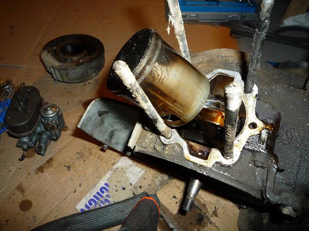

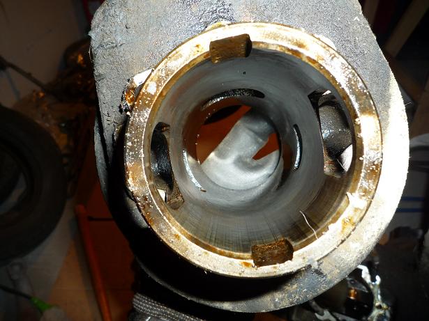

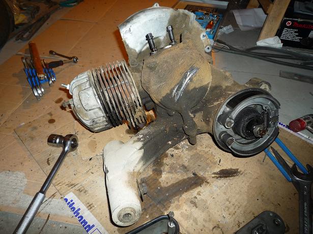

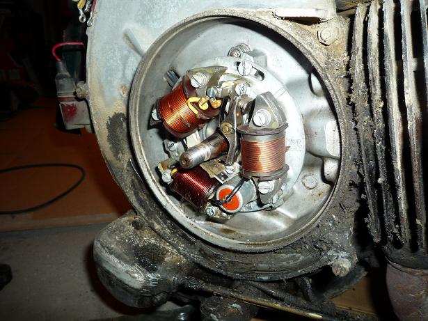

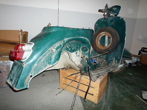

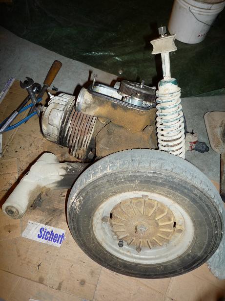

Inizio smontaggio:
Lo statore è piuttosto pulito...

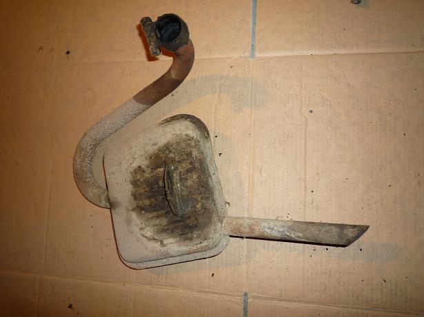

La marmitta modificata
46,94 KB

Blocco motore
72,1 KB

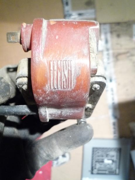

Bobina AT Femsa
50,08 KB

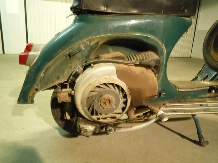

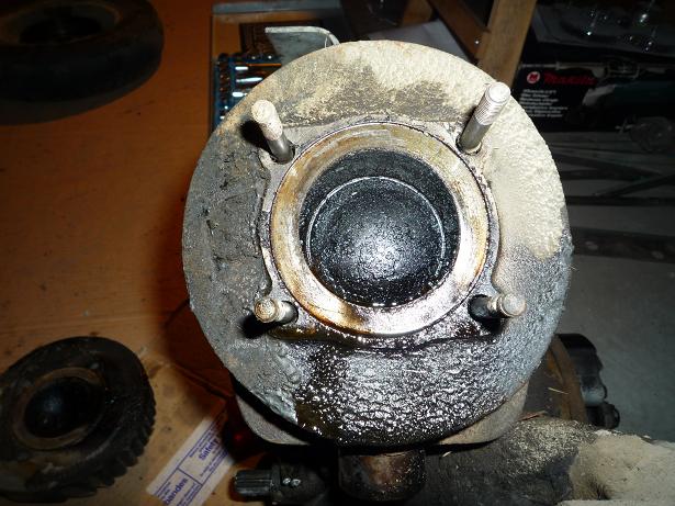

Secondo voi cos'ha causato questo profondo graffio piuttosto recente sul carterino ?? Io non sono riuscito a capirlo !!
Io non sono
79,47 KB

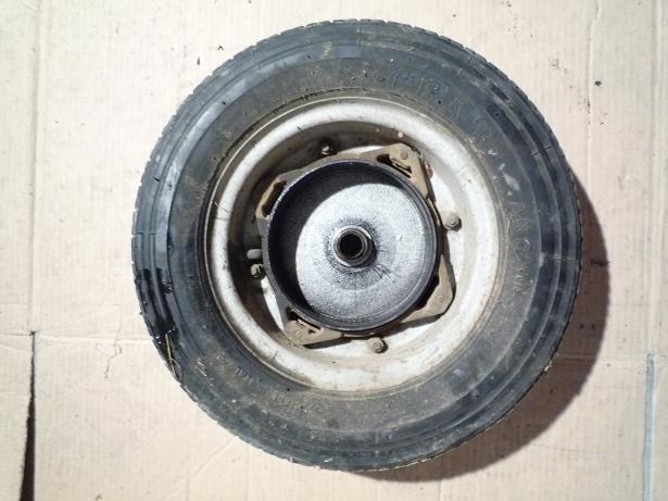

Strano tamburo...
59,36 KB

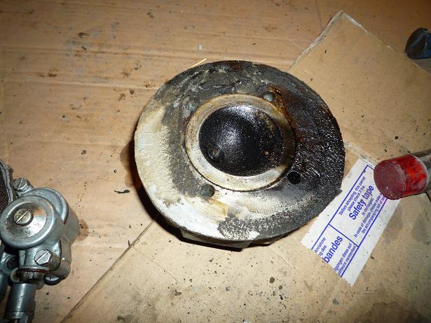

Un po di incrostazioni..
78,21 KB
77,2 KB
69,62 KB
76,28 KB

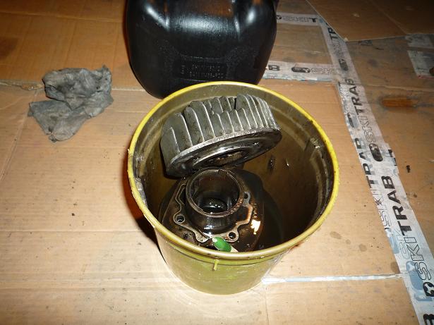

Ed infine immersione nella benza !
62,98 KB

Complimenti per il nuovo acquisto....quel graffio sul carterino frizione potrebbe essere semplicemente la ruota posteriore che fregandoci sopra ha levato un pò di morchia.....

cosa gli hanno messo a quella marmitta? un palo dell'antenna??
il carterino, bu, magari avevi la ruota parecchio sgonfia e ha sfregato..
