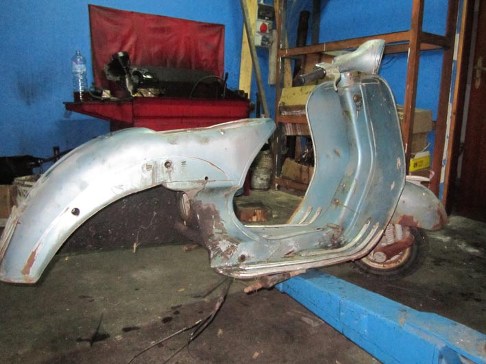

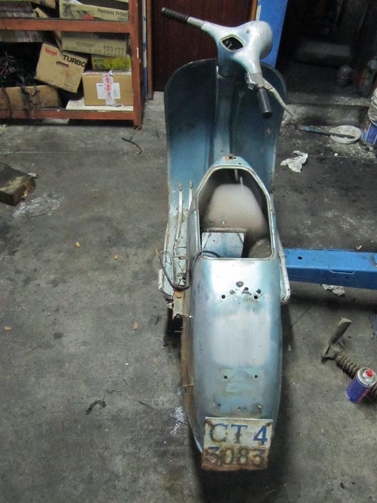

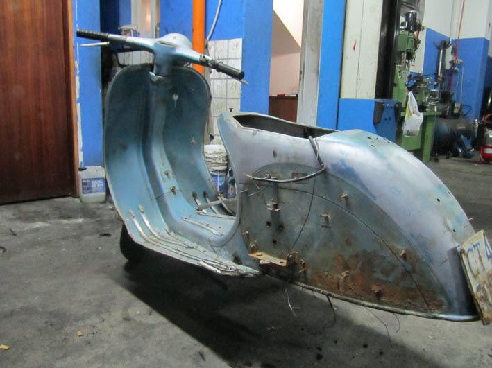

Qualcosa si muove...
ogni volta che ci passo vicino tiro via qualche vite un pò quà un pò la
Ed ecco la nonna alleggerita

Qualche buco di troppo....

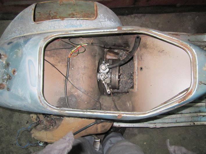

Telaio 920XX anno 1958 fondo Nocciola e non rosso,quale dovrò usare per il restauro??????????

Inserito il - 15/11/2012 : 10:07:22  Mostra Profilo Invia a n/a (ex wyatt) un Messaggio Privato
beh, quello nocciola, ovvio
controlla bene tutte le parti, molto probabilmente in alcune troverai fondo verde...
Inserito il - 15/11/2012 : 10:16:27  Mostra Profilo Invia a sanrem un Messaggio Privato
Non serve controllare bene , guarda dentro la sacca , giá si vede !
Spesso lo trovi anche sul serbatoio...
Vespa979
sears
Città: Arezzo
133 Messaggi
Inserito il - 15/11/2012 : 10:58:14  Mostra Profilo Invia a Vespa979 un Messaggio Privato
Se vorrai omologarla Asi dovrai recuperare anche il più piccolo bullone originale...e se non spieghi bene con foto chiare o con la visione di persona che il fondo telaio è nocciola e dei cofani verde in origine, di diranno di usare il classico rosso.
La vespa si presenta molto bene come base di un ottimo restauro,dopo aver lavoto bene la scocca,dentro e fuori valuterei bene le condizioni del vano serbatoio (che mi sembrano ottime e io non lo sabbierei manco morto) e del vano ruota posteriore,con quella bella morchia vuoi che non si sia salvato dalla ruggine?
Poi fai come vuoi, la patacca fmi non vale niente in confronto ad una omologazione ASI, e un commissario che fà il suo mestiere capisce il valore storico dei dettagli mantenuti originali.
