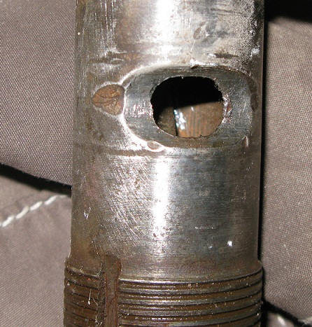

Ciao Ragazzi, ho bisogno di un vostro parere...
Oggi, stavo dando una pulita alla forcella, la parte superiore dove si trova l'incavo per far passare il bullone era arrugginita, pertanto dando un colpo di spazzola metallica a mano, mi sono ritrovato in queste condizioni:
139,88 KB
Per il resto ho controllato e la forcella sembra sana....
Posso rimediare in qualche maniera?
E' possibile saldare?

Mmmm potrebbe anche essere irrilevante...

Assolutamente irrilevante.
Calcola che su molte, tipo gl sprint,90ss tutte le 50 n ,hanno quell'asola completamente bucata e molto più asolata perche ci passa il bullone con testa 14 dritto senza restringimento sul corpo.
Inserito il - 08/01/2013 : 15:45:02  Mostra Profilo  Visita l'Homepage di poeta  Clicca per vedere l'indirizzo MSN di poeta Invia a poeta un Messaggio Privato
Irrilevante.... monta su... il manubrio serra attorno al tubo, quella asola serve solo per far passare il bullone di serraggio, anzi dagli pure una bella limata con la lima a coda di topo.

Ok, grazie per le risposte
Ora tolgo la parte più debole per vedere dove arrivo
Un saluto

Togli giusto quel sottile lembo di materiale perché ti può tagliare il rivestimento di una guaina se dovessi muoverla.
Per il resto vai tranquillo!

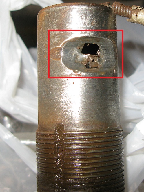

Inserito il - 08/01/2013 : 17:09:31  Mostra Profilo Invia a boris10 un Messaggio Privato
Si devo adesso limare di fino e poi continuo a pulire del tutto la forcella e revisionarla
Ecco una foto
