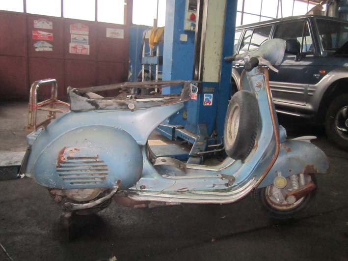

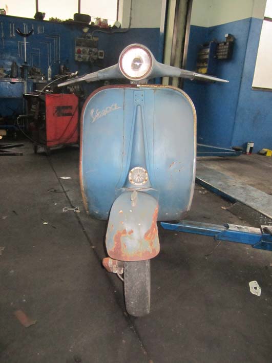

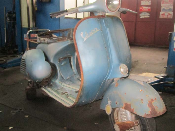

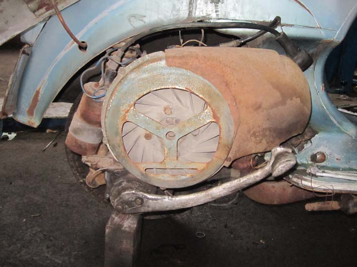

Che foto siano!

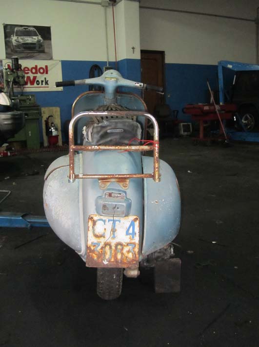

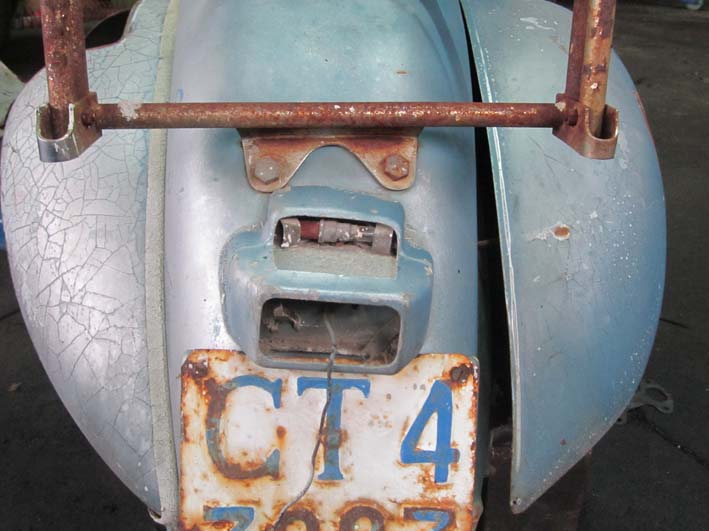

Non so chi sia stato.... ma a quanto pare hanno tagliato i perni del portapacchi gravissimo!!!
54,69 KB
questo l'ho rotto io
50,27 KB
54,64 KB
73,03 KB
56,57 KB
72,29 KB
Questo fanalino è diverso da quello che ho visto nelle foto in giro sul web
70,38 KB
59,38 KB

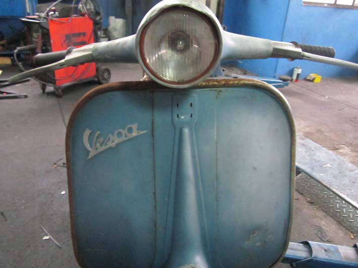

Piccolo bozzo sullo scudo
58,32 KB
Il profilo peggiore
66,84 KB
59,15 KB
69,01 KB

è gravissimo che abbiano montato il portapacchi!! per fissarlo hanno fatto 2 buchi di troppo, quelli sopra il faro

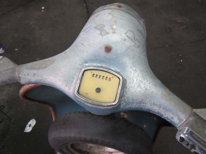

il contakm va recuperato verifica il meccanismo interno poi fondo e vetro nuovo, tutto il contakm originale costa un botto!!
il fanalino posteriore è un accessorio d'epoca con la predisposizione per lo stop, cercane uno originale, volendo non sarebbe brutto nemmeno quello, ma sarà sicuramente difficilissimo trovare il vetrino superiore...

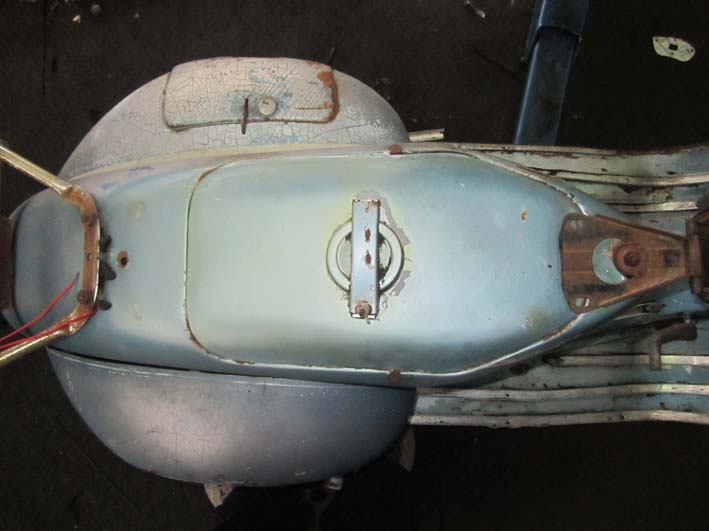

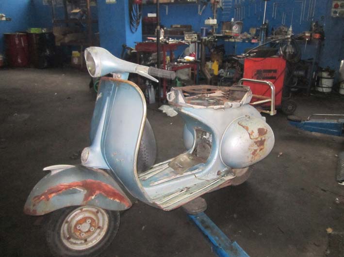

la sella è sbagliata, ci va rigorosamente quella monoposto! cercala originale usata, assieme alla piastra per il cuscino posteriore

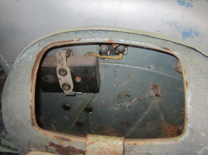

la bobina sembra per auto anni 60 è uguale a quella che ho io sul mio maggiolino del '63 anzi...magari è proprio di maggiolino a 6 volt
al devio luci mi sembra che gli manchi un pezzo ( la levetta cenrale)

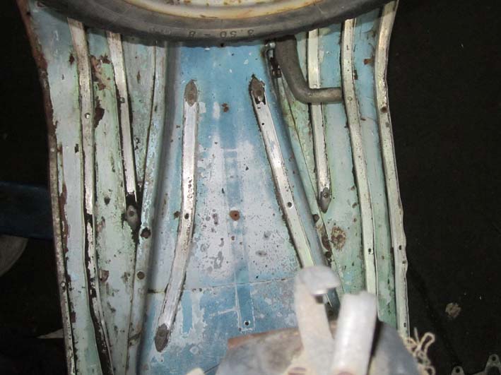

comunque la vespa sembra messa molto bene non vedo ruggine passante
chi "vespa" mangia le mele

Ale il portapacchi lo mise mio padre perchè la vespa la usava per caricarci del materiale (la usava tipo furgoncino) però mi dice che cmq il telaietto con la sella monoposto c'erano... poi lui andò in Svizzera, la vespa rimase a mio zio che ci mise la sella lunga commettendo il crimine di tagliare i perni di fissaggio della sella e del telaietto... telaietto che tra l'altro non ho!
Il contakm dovrebbe funzionare, la bobina è di provenienza auto 12V e funziona pure, al devioluci manca la levetta centrale e anche il rivestimento di plastica di quella inferiore.
Per quanto riguarda lo stop, la vespa è munita di interruttore sul freno post... non era quindi di serie???

Lo stop divenne obbligatorio con il nuovo Codice della Strada nel 1959, quindi tuttI si adeguarono e modificarono le luci e l'impianto elettrico.
