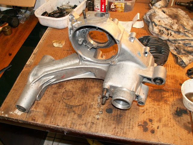

Di seguito un pò di foto del motore che si presenta pieno di morchia e sporcizia varia

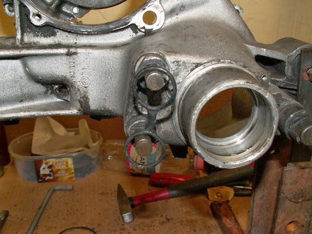

Ho la fortuna di avere a casa un'idropulitrice professionale a caldo
che in un batter d'occhio mi consente di eliminare il 90% della sporcizia
Ho rimosso la frizione, volano e statore senza incontrare particolari difficoltà
ho svitato tutti i prigionieri ed ho aperto i carter

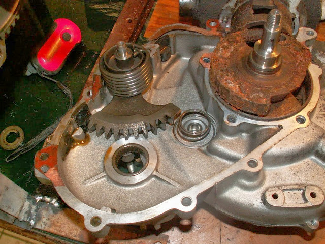

e qui, come pensavo, ho visto biella e GT abbastanza provati... anzi, mi sa da buttare...
Il pistone è bloccatissimo (provato a sbloccarlo rispettivamente con svitol, martellate, estrattore per spingerlo, ma non si è mosso di un mm...)
Ho rimosso i prigionieri e sfilato la biella... la camera di manovella ad un primo esame risulta tutta arrugginita
così come l'albero
il cambio invece sembra in ordine

ho rimosso poi tutti i paraoli, primaria e secondaria, i 4 cuscinetti (scaldati con phon da carrozziere e battuti fuori con bussole del corretto diametro)
e ho ripulito a fondo i carter "nudi" con il petrolio bianco (che ho scoperto essere caro come l'oro, 1l di petrolio bianco 11 euro!!! )

fortunatamente la camera di manovella non ha buchi dovuti alla ruggine ma risulta un pò "incrostata"
ora sono a chiedere il vostro aiuto... cosa mi consigliate di fare?
passare con carta vetro molto fine (grana 600 o 800)?
Per quanto riguarda il GT pensavo di eliminarlo e ricomprare tutto nuovo. Anche la biella risulta bloccata. Pemsavo di cambiare il tutto poichè penso che portando il tutto in rettifica tra estrazione - rettifica - pistone nuovo - reimbiellaggio ecc. mi chiedano quasi quanto comprare il tutto nuovo, con lo svantaggio che sarebbero comunque pezzi "usati" (il ocntakm riportata 44k km)
Attendo consiglio dai super guru del forum...

La cosa strana del motore è che la vespa è sana, per cui deduco che fosse conservata al chiuso o comunque a tetto. il motore era chiuso nel senso che la testa e la candela erano a posto, probabilemte è entrata umidità dalla marmitta (che infatti era piena di ruggine e che ovviamente prenderò nuova)
Ok allora proverò a passare la camera di manovella con altri prodotti (e farmi un bel trip dovuto ai fumi chimici )
Per il gruppo termico cosa mi consigliate?
Compro tutto nuovo?

Un motore così arrugginito dentro l'ho visto solo in vespe ripescate da un canale!!!!
Per quanto riguarda il gruppo termico e l'albero, io sinceramente butterei via tutto... Poi se vuoi il motore originale in qualche mercatino prendi albero e cilindro usati ma in BUONE condizioni, chiaramente farai ugualmente rettificare il cilindro e reimbiellare l'albero, ma parti da un punto di partenza migliore di dello stato attuale...
OPPURE, già che ci sei, con poca spesa ti fai una elaborazione tranquilla turistica ed affidabile
con 100€ prendi un bel gruppo termico 177cc DR
Con 80-90€ un albero anticipato
Con 30€ un pignone z22 o z23 per allungare il rapporto
Marmitta e carburatore non hai detto come sono messi... Se la marmitta è da cambiare con 30€ una padella sito e sei a posto.

sono d'accordo con Dario, con quello che ti costa sia di lavoro sia di rettifica rimettere il motore originale ci metti un cilindro DR 175 che è p&p e dura tanto quanto il gt originale, ma ti da' quello sprint in più.
sennò puoi mettere un polini sempre 175 che è più spinto del DR ma è più delicato e richiede altri interventi.
ti rimando alla pagina dedicata alle elaborazioni 175 http://www.vespaforever.net/forum/topic.asp?TOPIC_ID=21524

Bel lavoro, fin ora.
Ma la testa del cilindro non c'era?
Se cosí fosse ecco spiegate le incrostazioni...
Invece del petrolio bianco, potevi spendere quei soldi per un prodotto che alcuni dicono rivoluzionario:
l'Evapo Rust (qulcuno ne aveva giá parlato),
secondo me riesci a salvare anche l'albero... o comunque vale la pena provarci!

bisogna sabbiare la camera di manovella, la valvola come è messa?

... è un grande lavoro...e, come detto da altri...devi rifare il GT...l'unico mio dubbio sono i carter...forse con il dremel qualcosa riesci a levare...

Si la testa c'era, anche candela, cuffia ecc... Era completo.
Non ho mai sentito questo Evapo rust, mi informo! La sabbiatura penso di lasciarla proprio come ultima spiaggia

Prendi una spazzola per trapano con setole non eccessivamente dure e vai di trapano e quella camera di manovella torna come nuova !!
L'albero se é mangiato dalla ruggine , coem sembra, va sostituito. Nel caso non fosse mangiato con l' Evapo rust e poi una bella lucidata puoi fare miracoli !
