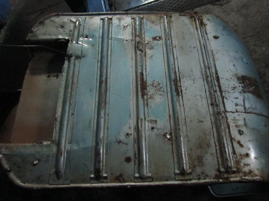

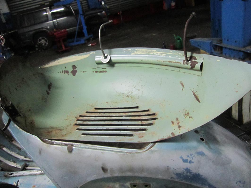

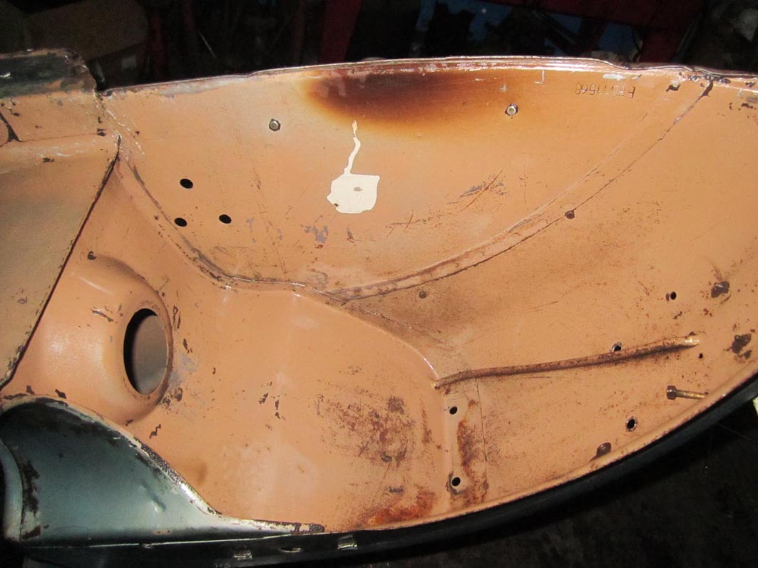

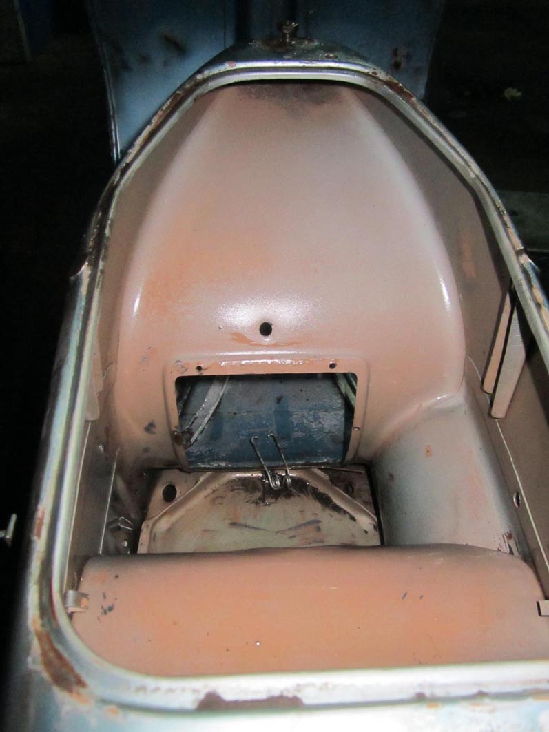

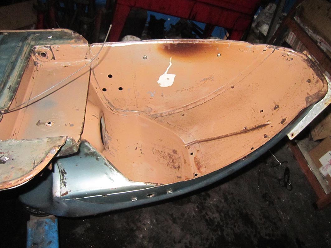

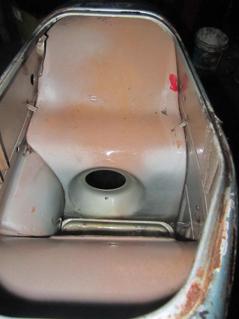

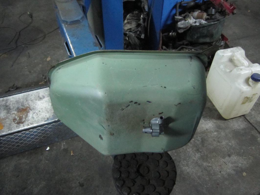

Premesso che nulla è deciso, si stanno facendo tante considerazioni in base a quello che pian piano sta venendo fuori... dalle mie parti si usa dire: 100 misuri e un'tagghiu!!!
100 misurazioni ma un solo taglio finale.
Sono qui da pochi giorni, sono venuto a conoscenza di tante cose che nn sapevo, ritengo quindi utili e interessanti i consigli di tutti!
Oggi ho fatto un pò di pulizia (non profondissima)ed è venuto fuori qualcosa che a quanto pare i vertici di determinate federazioni e/o associazioni si ostinino a ignorare e difendere a spada tratta qualcosa che non è prorprio verità!
Mi sa che FMI,ASI,ACI,CSAI con tutte le loro commissioni e sottocommisioni tecniche siano tutti degli scienziati ignoranti presuntuosi!
così siamo in grado di documentare... prima che poi sia tutto cancellato e ricoperto.
La vespa esternamente non lascia spazio a conservazioni.... ma l'interno perchè devo farlo come NON era all'origine????
A voi le immagini

La pedana è molto buona dopo 50 anni...
122,28 KB
102,3 KB
106,69 KB

Minchia che pedana....
Ma come si fa solo a pensare di sabbiare una vespa con questa pedana e la vernice originale?
Hai solo il problema delle sacche e il parafango, che volendo li trovi usate e messe meglio (ma per me si recuperano), le ho viste mille volte in vendita...
E poi sarebbe la testimonianza vivente di quanto sono sciocchi certi registri.
Vabbè, il vespismo è ancora lontano a livello di conservazione dal restauro biciclette, dove si conserva tassativamente qualsiasi cosa.
Ha scusa Salvo, dimenticavo che hai già deciso...
Però ti prego, un favore ti chiedo...prima di sabbiare strofina con CIF e spugnetta per i piatti quegli scudi e fammeli vedere...
Per favore, la vb1 rat-conservata è il mio sogno...e poi questa non verrebbe mica tanto rat..
Spero tu mi possa accordare questo piccolo piacere, poi potrò dire "amen" quando la sabbierai.
Minchia che pedana...che sogno...la parcheggerei fuori dal Frisi e smonterei la sacca per pulire la candela, lasciando il verde a vista...
Minchia che pedana.

Inserito il - 16/11/2012 : 13:27:50  Mostra Profilo Invia a Salvo Vb1 un Messaggio Privato
Marco il tuo discorso non fa una piega e lo condivido!
Anche perchè, nel mio caso si dovranno fare alcuni interventi che modificheranno radicalmente lo stato attuale del fondo... ragion per cui il fondo si dovrà ridare obbligatoriamente!
Ci sono 3 fori il più che dovranno scomparire!
2 sopra il fanalino dove era imbullonato un portapacchi e 1 per il perno di bloccaggio della sella lunga.
Si dovranno chiudere mediante saldatura (e quindi il fondo si brucia)e successiva smerigliatura
Poi cosa più grave e complicata si dovranno ricostruire i perni per lo staffaggio del serbatoio-sella... e anche qui la saldatrice si dovrà usare!
Resta poi solo l'unica questione: va rifatta come mamma l'ha fatta o come le federazioni (erroneamente)dicono?
