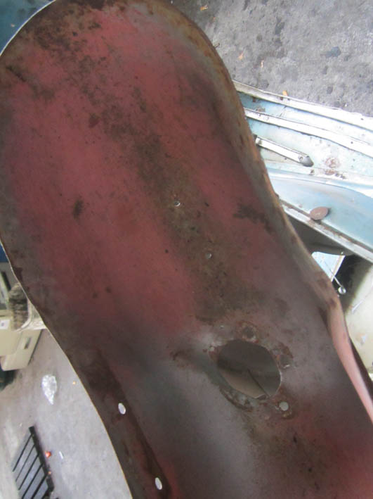

Si accettano scommesse sul colore del fondo del parafango anteriore!

Inserito il - 16/11/2012 : 20:42:54  Mostra Profilo Invia a Marco.87 un Messaggio Privato
Nocciola...

Inserito il - 16/11/2012 : 20:45:53  Mostra Profilo Invia a Salvo Vb1 un Messaggio Privato
Nocciola...
Incredibile ma vero.... Rosso!

Alla luce dei fatti Mi ritrovo con una vespa che in origine aveva 3 colori di fondo, quindi a volersi battere per l'assoluta conformità all'originale dovrei ripetere i 3 fondi, ma mi pare una cosa assurda!
Se invece con buona pace dell'anima ci si scorda di com'era in origine, si da un fondo unico rosso.... non ci saranno problemi ne per il registro storico ne per una eventuale targa oro, si fa il volere della federazione e siamo tutti contenti (O QUASI)

Il parfango ha fondo rosso.. le fiancate o nocciola o verde, ils erbatoio o rosso o verde.....
fai tutto Nocciola o rosso per far contenta Vespatecnica, ma il fondo esatto è nocciola sulla VB1T ed amen...
Idem sulle Vs5 Gs 150... ma tutti insitsono a farle rosse di fondo, il fondo rosso è originale fino al 54-55...
