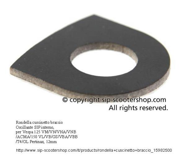

lo trova qui :
http://www.sip-scootershop.com/it/products/rondella+cuscinetto+braccio_15982500
61,23 KB

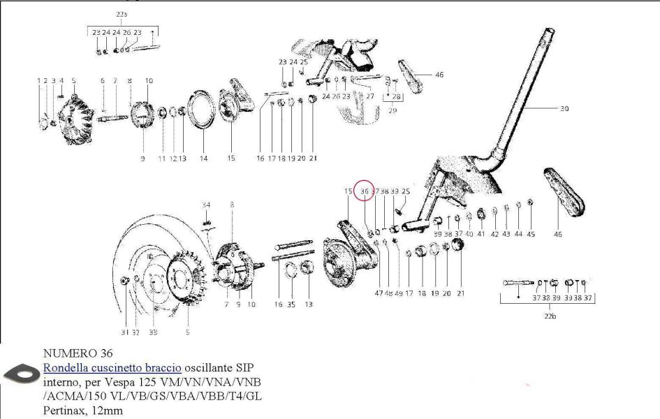

ecco lo spaccato
63,59 KB
JOIN THE REVOLUTION
bottaro87
Prov.: Perugia
Città: perugia
131 Messaggi
Inserito il - 17/11/2012 : 15:21:48  Mostra Profilo  Clicca per vedere l'indirizzo MSN di bottaro87 Invia a bottaro87 un Messaggio Privato
scusa alfred ma questi spaccati con i numeri aggiornati da dove li prendi??
alfred
c.t.
1436 Messaggi
Inserito il - 17/11/2012 : 15:50:14  Mostra Profilo Invia a alfred un Messaggio Privato
sono gli spaccati di riferimento del catalogo ricambi sip
Nella casella ricerca inserisci il modello di vespa (tipo vnb5)
sotto ti appare la lista dei ricambi e noterai che su alcuni quando ci passi sopra con la freccetta/video, sono collegati allo spaccato.-
Ci clicchi sopra e al centro ti appare la finestra dello spaccato
Passando con la freccetta sopra ogni singola parte notarai che viene evidenziata (rossa)
Clicchi e ti rimanda al pezzo selezionato
L'iconcina contrassegnata dal + ti da inoltre l'elenco di compatibiltà---
E' cmq molto intuitivo
