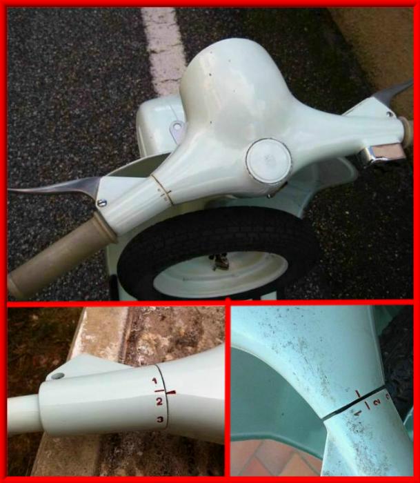

foto 01 : tappo manubrio e simbolo del folle

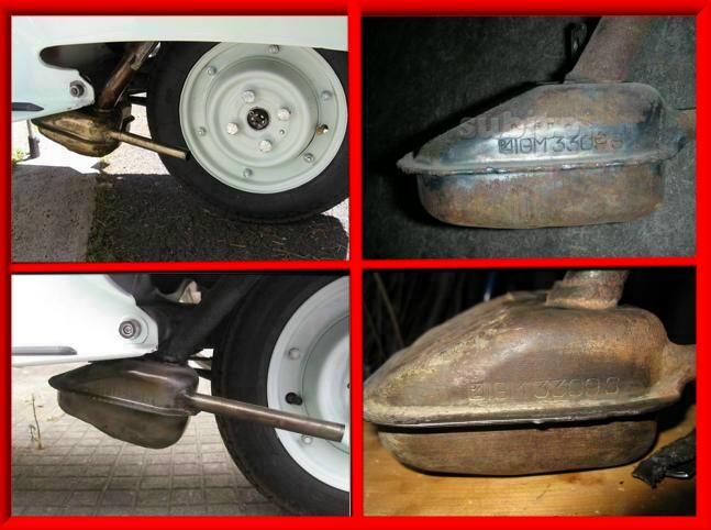

foto 06 : padellino (+ schiacciato) con cannello alto

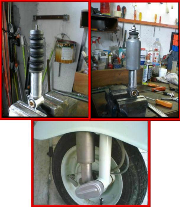

foto 08 : ammort. anteriore a tamponi

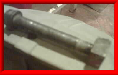

foto 01 : bullone manubrio senza svasatura

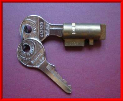

foto 02 : bloccasterzo corto neiman

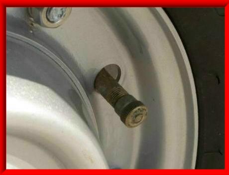

foto 03 : valvola camera d'aria in metallo

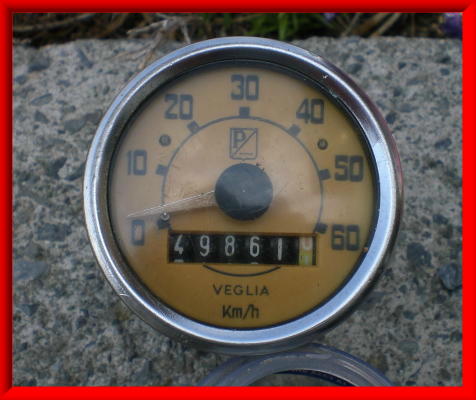

foto 04 : km veglia scalato 60km/h logo rettangolare
78,35 KB

il blocca-sterzo ci va si quello di tipo corto, ma con la chiave di vecchia fattura, questo è il mio
il tappo della camera d'aria in metallo non è una particolarità della 1° serie, in quegli anni veniva montato su tutti i veicoli più o meno..
