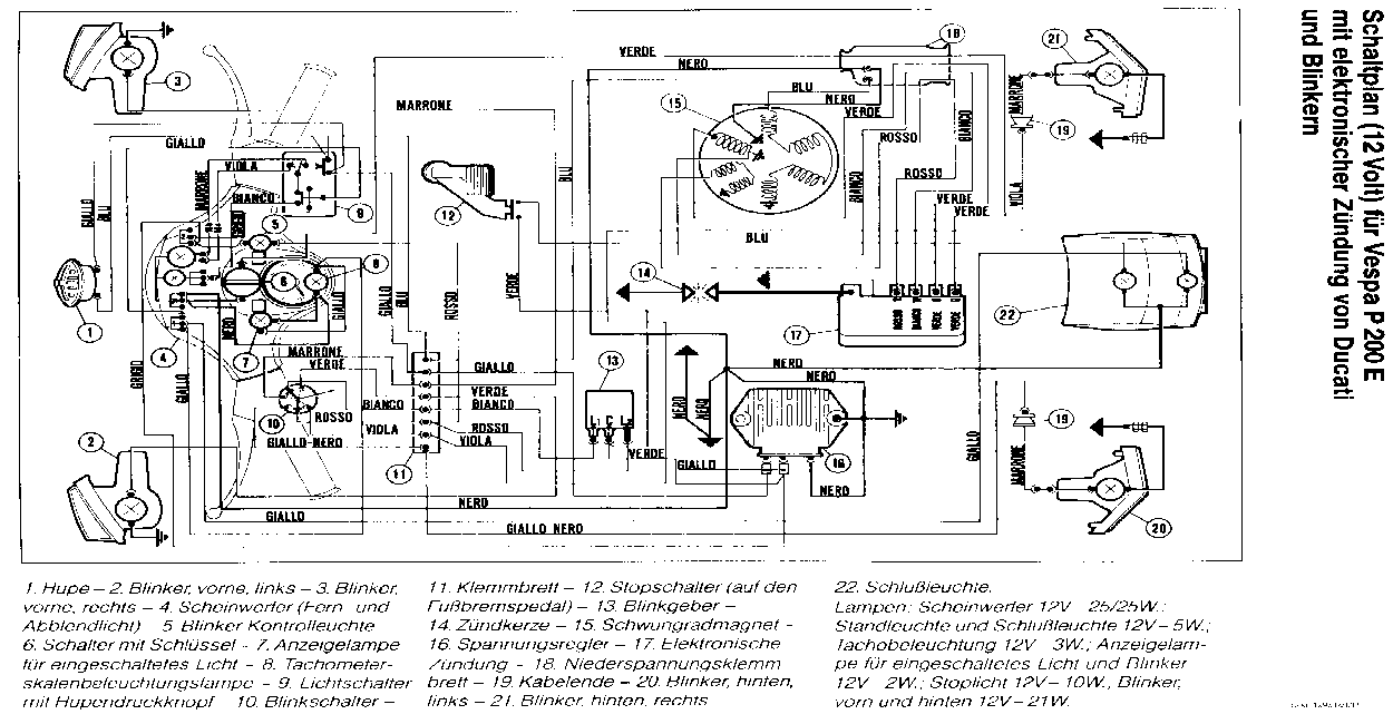

Ciao Ragazzi, dopo una lunga assengna eccomi nuovamente qui...
Durante il restauo del mio vecchio mulo p200e avevo acquistato l'impianto elettrico nuovo più il devio luci più commutatore per le frecce. Mi accordi che però mancava una piccola parte per il collegamento elettrico nel manubrio (spia verde, gialla ecc.) che ho recuparato dal mio px125e sempre dell'82. Vorrei ora sistemare (restauro consevativo) il 125, ma non riesco a trovare su internet qusta parte dell'impianto... qualcuno sa come aiutarmi?!
Grazie!!!

Inserito il - 23/08/2013 : 12:35:11  Mostra Profilo Invia a raborlando un Messaggio Privato
Grazie, io però ho bisogno di quella parte della traccia elettrica che collega proprio queste 2 spie e penso qualcosa di altro...

Inserito il - 23/08/2013 : 19:04:45  Mostra Profilo Invia a sanrem un Messaggio Privato
Ma se tu hai comprato la treccia corretta dovrebbe essere tutto compreso...
In ogni caso se vuoi farlo funzionare con quella che hai quei cavetti te li puoi fare da te !
Ti allego lo schema nel caso tu non ce l'abbia.
36,08 KB
