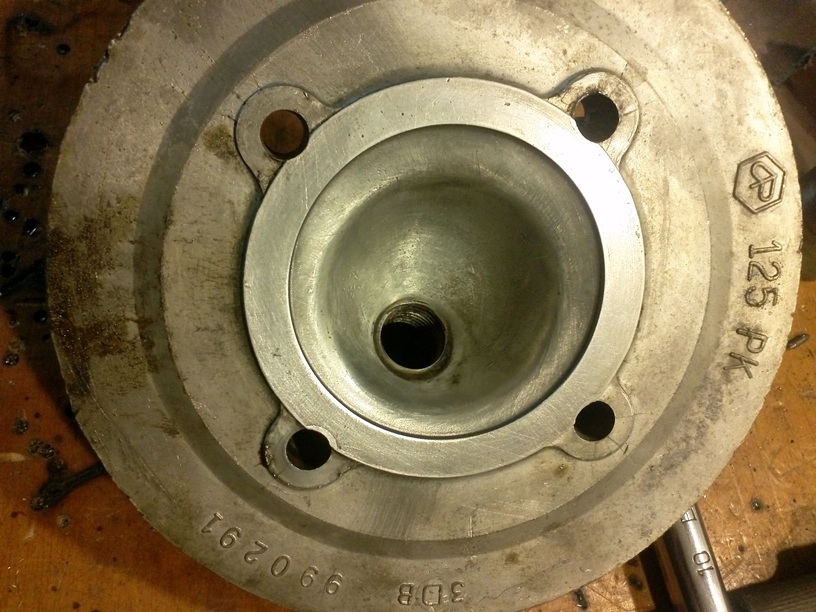

a si, che diametro ha il cilindro? puoi mettere delle foto della testa?

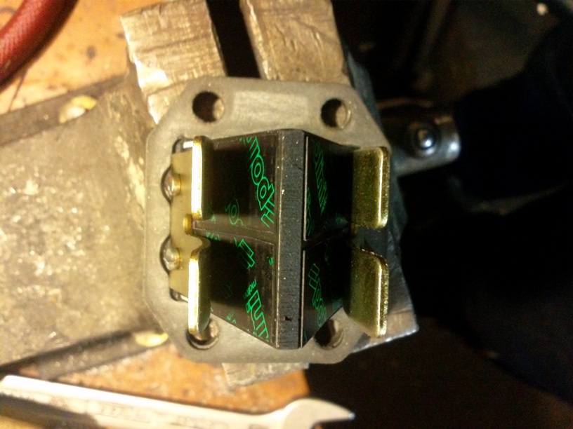

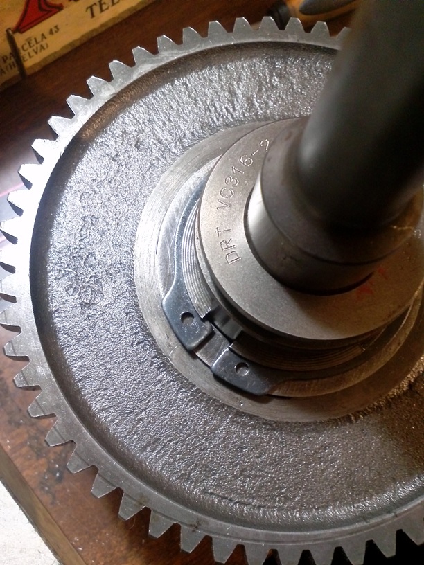

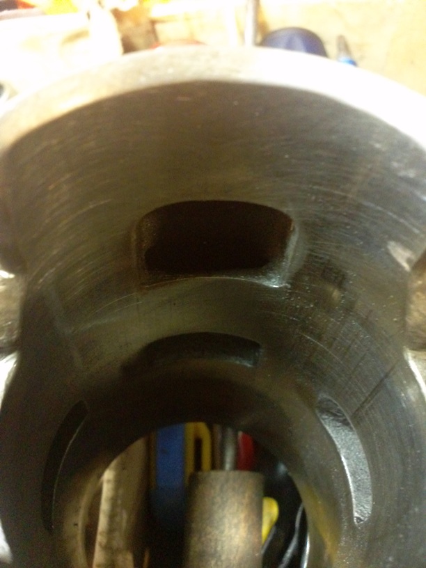

Inserito il - 23/01/2013 : 22:45:55  Mostra Profilo  Visita l'Homepage di nico21 Invia a nico21 un Messaggio Privato
eccomi qua con gli aggiornamenti..
Fede ecco la foto della testa..

questo è il pacco lamellare con le lamelle fatte nuove nuove..

questo è il terzo travaso abbassato..si il cilindro è sottosopra quindi ora è alzato

e infine il cambio sistemato con una bella crocera drt..
