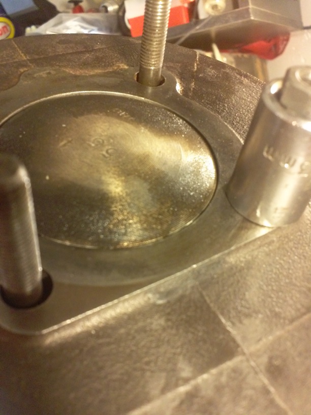

eccoci qua.. oggi finalmente sono arrivato al dunque..
ho passato più di un ora a montare e smontare il cilindro..
mi era stato consigliato da Oscar nella prima pagina di tenermi su fasature di 115 di travaso e 170 di scarico, e cosi mi sono messo per raggiungere tale obiettivo...impossibile arrivarci... mettendo la nasetta da 1mm ero sui 130 di travaso e oltre 180 di scarico.. che non sarebbe poi male i 180 di scarico ma con i travasi credo che fosse un po troppo altini.. e cosi aggiungi e togli metti e riprova alla fine sono arrivato a togliere la basetta e mettere solo una guarnizione di carta e 1 di alluminio raggiungendo così i 123 di travaso e 175 di scarico, quindi ho deciso di non toccare più il cilindro ho solo ripulito lo scarico e basta e sono arrivato con questa altezza...
139,68 KB
poi ho misurato lo squish seguendo il metodo dello stagno e il grasso l'ho trovato nelle faq.. bravi
lo squish misura 1,2mm e mi sembra perfetto anche quello, quindi ho deciso di completare e rimontare tutto...
che mi dite può andare cosi???

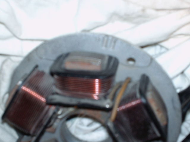

ora una domanda che riguarda l'anticipo in quale delle 2 tacche è meglio fissare l'anticipo??
44,23 KB

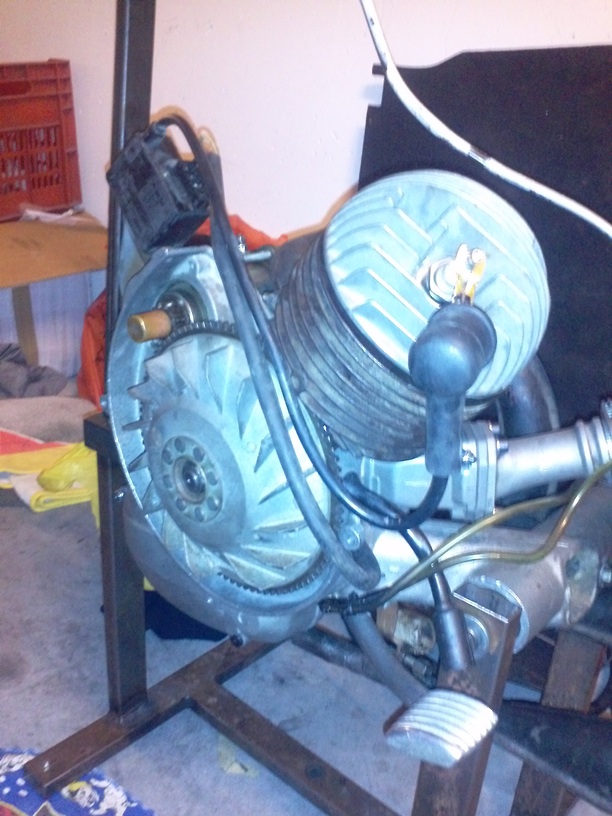

al momento mi sono tenuto neutro cioè al centro delle 2 tacche... cosi ho crimontato il volano e non ho resistito alla tentazione di metterlo in moto...
172,03 KB
ed eccolo qua..
domani si rimonta sul telaio eeeeeeee giro di provaaaa...

bene, ho completato il montaggio del motore ora è solo da metterlo sul telaio.. intanto ho fatto un breve filmatino con il motore in moto.. ditemi come vi sembra..
http://youtu.be/2upuG8XkjSA
si vede un po buio ma in garage non ho potuto fare di meglio..

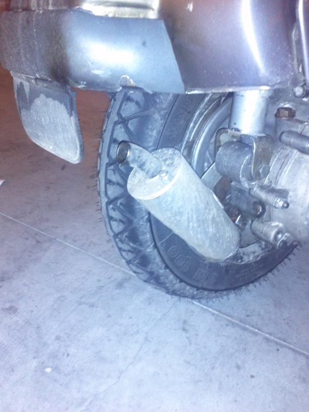

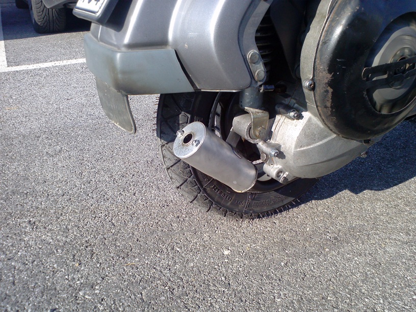

modifica apportata al mio silenziatore HOME MADE..
Prima era così
281,92 KB
poi mi si è sciolto dal calore mezzo codino
e quindi la modifica è d'obbligo..
ora è così..
145,49 KB
che ve ne pare???

Inserito il - 30/01/2013 : 19:48:05  Mostra Profilo  Visita l'Homepage di poeta  Clicca per vedere l'indirizzo MSN di poeta Invia a poeta un Messaggio Privato
ilo cannello lo misi anche io sulla mia... stesso motivo...
il galleggiante, ti psuta perchè devi regolare il galleggiante, overo a vaschetta piena non chiude bene, piegalo un pochino che spinga meglio lo spillo, apri la vaschetta... che getti?
Direi 50 di minimo e 88 di max spillo secodna tacca dall'alto... prova e facci sapere....
metti anticipo alla seconda tacca quella più a sinistra, ovvero ruota ancora un pò in senso orario il piatto statore.

hai fatto un motore bello e coppioso, ho paura che quella marmitta ti perde parecchia coppia ai bassi... ci vedrei più una siluro o una proma....e rapporti più lunghi... vedrai come vola....
grazie per i consigli..
la configurazione attuale del carburatore è questa: min 53, max 78 spillo 2^tacca da sopra, ho un filtro autocostruito perchè l'airbox polini (non capisco perchè) ma non mi entra, così ho creato un piccolo filtro con i fori grandi come quelli dell'airbox(2 fori da 17mm) per avere un punto di partenza, e con questo getto del massimo sembra abbastanza giusto la candela è marrincina tendente al nero..
comunque appena migliora il tempo farò le prove sia con l'anticipo che con qualche getto diverso e sopratutto cercherò di sistemare il gallegiante..

grazie anche a te, per la marmitta so che non è il massimo della vita ma non vorrei esagerare con il rumore, anche se non nego che mi è balzato in testa di comprare quella vecchia e rarissima proma http://www.vespaforever.net/Public/data/majo/2009124152612_5718353445.jpg
che tra l'altro avevo 22 anni fa, è stata la prima marmitta che montai sulla vespa, che poi ho venduto per il rumore eccessivo ma che potenza spettacolare...
