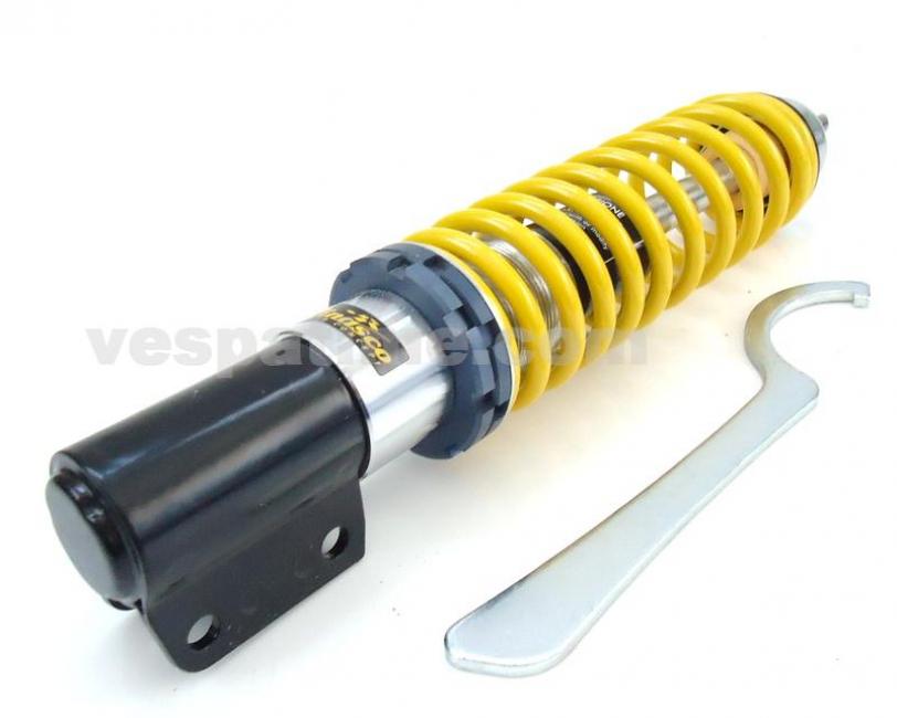

Ciao a tutti !
Sono nel procinto di sostituire sulla mia Vespa PK125S l'ammortizzatore anteriore con uno più performante.
Ho sentito molto parlare bene di quelli della Pinasco.
L'unica cosa che a mio parere stona è la molla gialla.... quindi quello che vorrei chiedervi se è possibile adattare oppure no il copri molla dell'ammortizzatore originale.
Fatemi sapere se possibile!
Grazie!
38,21 KB
Mik Vespa V
vespaf
Prov.: Catania
Città: Grammichele
437 Messaggi
Inserito il - 10/02/2013 : 18:00:38  Mostra Profilo Invia a Mik Vespa V un Messaggio Privato
non penso, perchè quello originale ha la base di appoggio della molla più larga proprio per fare appoggiare il copri molla.
se proprio non sopporti quel colore lo smonti e dipingi la molla.
Vespa 50 V del 1990 con motore 112 Polini
VESPA IN BLACK
Inserito il - 10/02/2013 : 18:37:59  Mostra Profilo  Visita l'Homepage di poeta  Clicca per vedere l'indirizzo MSN di poeta Invia a poeta un Messaggio Privato
forse ci infili il coperchio, sembra di sì, ma poi non lo regoli più a mio dire... se hai una vespa successiva il 1988 a 3m non monta il tipo in foto.

Inserito il - 10/02/2013 : 19:42:04  Mostra Profilo  Visita l'Homepage di poeta  Clicca per vedere l'indirizzo MSN di poeta Invia a poeta un Messaggio Privato
non và bene la pks 125 ha quello tipo rush con l'attacco sopra a T tipo px 125, questo è per special pk 50s e XL... slla tua non monta

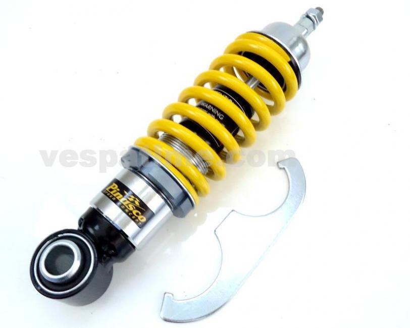

Avevo il dubbio !!!!
Allora è questo è di un PX125
Non vorrei fare un acquisto sbagliato.
... La PK 125 nella parte anteriore è un po' ibrida!!

Resetto quanto detto.
La Pinasco purtroppo no fà l'ammortizzatore anteriore per la Pk125s ... Solo per il posteriore. Dovrò trovare un'altra soluzione.
Consigliatemi un ammortizzatore anteriore performante compatibile per la mia Vespa PK125S.
