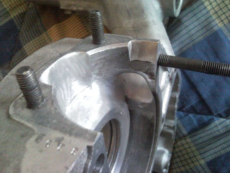

ok allora nessuno mi sa dire come posso elaborare il mio 125 originale per farlo andare un pochino meglio??
che fasature posso fare per farlo diventare un buon lamellare? io ho già i carter lavorati senza valvola che usavo sul 102 che potrei recuperare e adattare e raccordare al cilindro corsa lunga ho gia il collettore e il carburatore e la serpentone polini o la sito plus da modificare..
vorrei solo sapere come procedere sul cilindro che non conosco per niente ed eventualmente sull'albero..
ho visto qui sul forum un bel lavoro su dei carter per un 102 c45 che avete seguito passo passo e mi sono salvato delle foto in modo da tenere una linea guida, possono andare bene anche per un 125 ecco le foto...

Per mantenere un buon tiro sin dai bassi io direi 115 gradi di travaso e 170 gradi di scarico, ed utilizzerei un albero corsa 53.

Ciao Nico, i lavori mi sembrano egregi, forse potresti abbassare ulteriormente il buco della ex-valvola se c'è abbastanza spessore di alluminio, dalla foto non si capisce bene. Io prenderei uno spalle piene corsa 53 nuovo. Non so se con l'aumento di corsa ed una basetta già arrivi alle fasi desiderate, non credo comunque, sarebbe da provare. In corsa 53 ti serve uno spessore da 1mm, ma prendine anche uno da 1.5 ed uno da 2, magari arrivi alle fasi di cui parlavo e lo spessore che eccede rispetto al millimetro necessario lo togli dalla testa. Dovresti anche misurare lo squish. Basettando sotto al cilindro, in corsa 43, dovresti abbassare lo scarico di 1mm + i mm di spessore che usi, per riportare il pistone in pari con lo scarico al pmi.

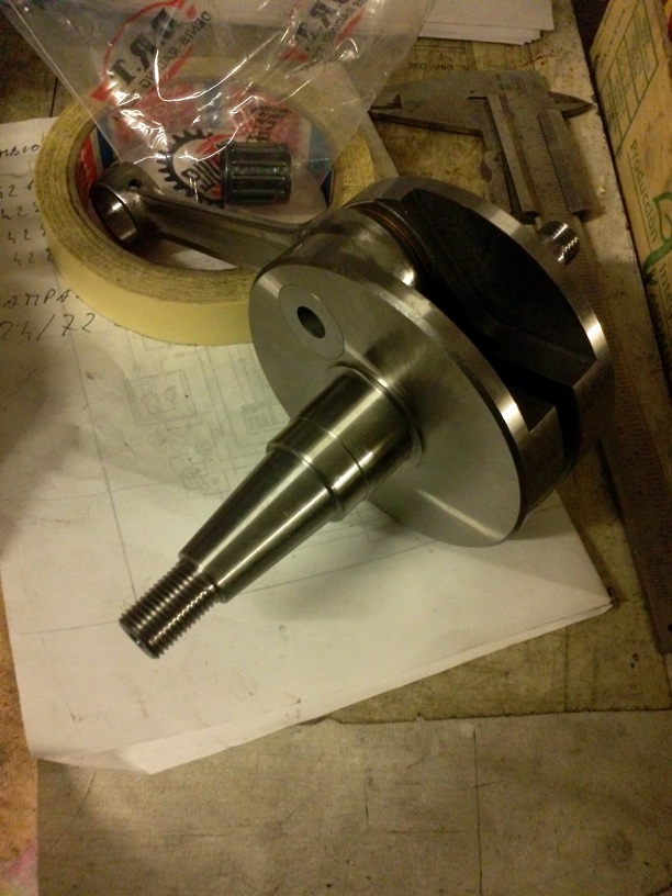

novità del momento, ho parlato con Denis e mi da in cambio l'albero del ETS spalle piene e c53 con cuscinetto apposito e paraolio.. che ne dite??

Ciao Nico, mi fa piacere stai portando avanti i lavori, ma mi sono perso per strada qualcosa? Denis ti dà l'albero ets in cambio di cosa?

ciao Oscar, si oggi sono stato da denis che per fortuna è a soli 80km da me, si non avendo disponibile l'albero che io ho ordinato, corsa 53 spalle piene sede cuscinetto 20, mi ha dato lo stesso albero ma quello per ets cioè con sede cuscinetto 25 con cuscinetto speciale e paraoilio apposta.. questo è l'albero
162,07 KB
