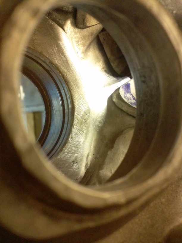

questa è la raccordatura del collettore
131,65 KB

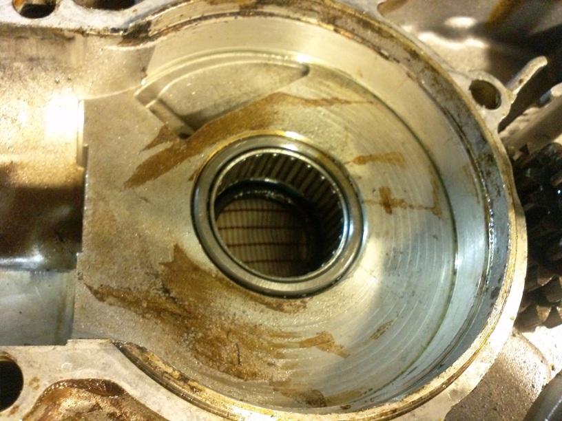

questo è il carter..
151,51 KB
che te ne pare della configurazione che vorrei fare??

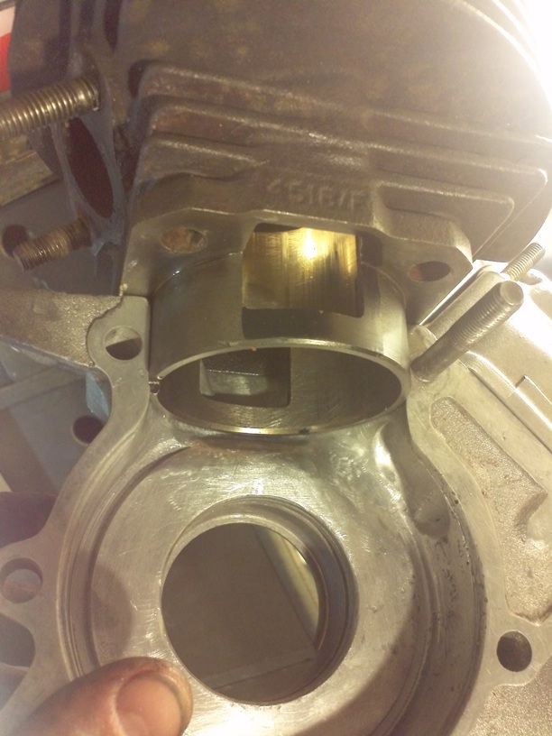

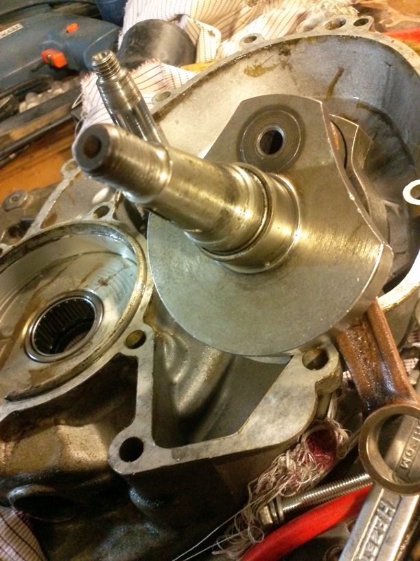

@grandeveget ciao ho davvero bisogno di un consiglio.. ho aperto il mio 125 che fino ad oggi non sapevo come fosse fatto dentroe premetto che ho solo visto e aperto motori 50 ma ho notato che il carter è molto diverso dal mio
188,23 KB
e anche l'albero non mi sembra tanto standard
204,51 KB
ma la misura esterna del cuscinetto non è un po troppo piccola ? è da 43.5 mentre la sede sull'albero è da 25 come quello dell'ets o sbaglio??
vabbè in ogni caso sto usando altri carter quindi questi per ora li metto da parte..

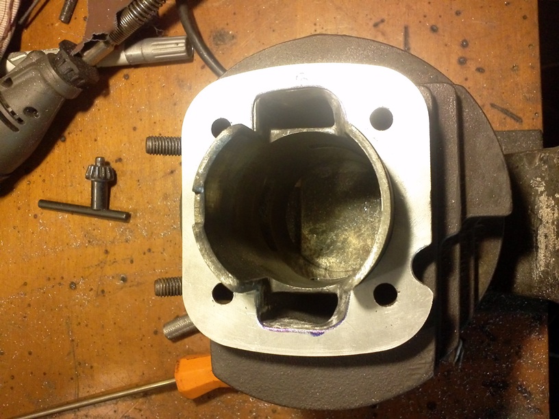

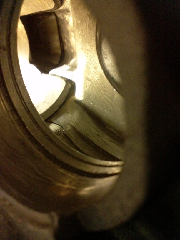

il consiglio lo volevo sul cilindro ho visto che la parte sotto della camicia in corrispondenza delle aspirazioni sul carter, è tutta intera, la posso tagliare tranquillamente?? anche perche sennò non posso raccordare, giusto..
145,08 KB
anche la terza luce che rimane tutta dentro la camicia la posso svasare tranquillamente?? io la vorrei aprire completamente come sui polini corsa corta che ne dici??
150,69 KB

Il tuo carter 125 è giusto ed è uguale agli altri carter;dal 50 originale cambiano il ciuscinetto lato volano che è a rulli in luogo di quello a sfere e l' albero è un normale corsa 51,anche i rapporti sono diversi il 125 ha i 24/61.
Comunque per me è spercata la tua bella configurazine se monti il cilindro originale del pk 125,non ti vonviene prendere il classico 130 polini???
Se volevi più coppia montavi p&p un 130 dr e un carburo da 24 sul blocco del pk 125 e già andavi bene,comunque aspetta i consigli degli esperti di elaborazioni
ciao, dici che sia uguale?? no perche non avevo mai visto quella specie di rientranza nella camera di manovella e poi anche la misura esterna del cuscinetto, quello a rulli misura 43.5 credo mentre quello a sfera dei miei carter 50 misura 51.0, quindi credo che sia proprio un carter dedicato.
sulla configurazione hai ragione forse fare tutti sti lavori per un 3 travasi sono eccessivi ma per ora non posso andare oltre con le spese, e poi sono più esperimenti che mi piace fare, si forse non andranno comunque chissà che ma è sempre bello provare..
ora volevo qualche consiglio se tagliare o meno il pezzo della camicia per agevolare il flusso del travaso e mi sa che oggi la taglio e la smusso per bene e come va va..
grazie comunque..
edit: oggi guardando bene il carte ho capito che "quella rientranza" non è altro che la lubrificazione del cuscinetto e ho capito anche che è molto meglio degli altri carte che hanno il foro sopra perchè così la lubrificazione è forzata dalla rotazione dell'albero..
non si finisce mai di imparare..

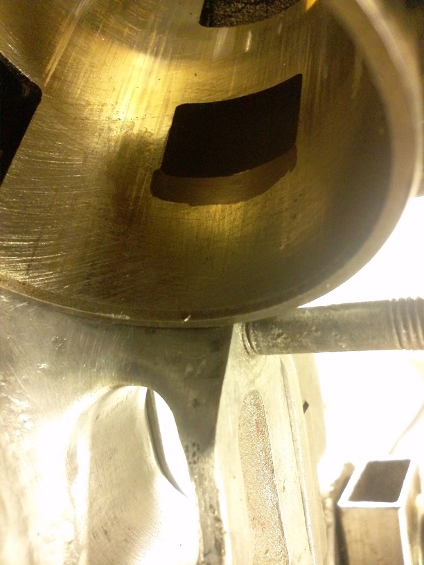

ok, io sto procedendo con i lavoretti anche se nessuno mi dice niente e vi posto le foto di quello che sto facendo,l nella speranza di incuriosire qualche veterano cosi che mi dica se sto sbagliando e dove.. questo è quello che ho fatto oggi
188,09 KB
ieri ho chiesto se era buona idea tagliare il pezzo di camicia sui travasi e visto che nessuno mi ha detto niente mi sono ispirato ai cilindri polini in primis e in seconda ai cilindri corsa corta, cosi ho deciso di tagliare la camicia e raccordare i travasi al carter con in mezzo chiaramente la basetta da 1mm..
queste sono le immagini a carter chiusi per vedere le raccordature destra e sinistra..
138,04 KB
143,54 KB
li controllavo anche da chiusi perche ho visto che il cilindro balla sui prigionieri quindi non si capisce bene se sei giusto o storto cosi ho chiuso i carter messo il cilindro e fatto 2 segni cosi quando lo riminterò saprò con certezza che sarà montato dritto con le raccordature.. l'ho pensata così non so se ho fatto giusto ma orami...
chiaramente non ho tralasciato il terzo travaso, qui ho molti dubbi sulle scelte che ho intrapreso ma anche questo ormai è fatto quindi spero di aver fatto bene, in pratica ho fresato la parte segnata di nero
150,69 KB
ma non l'ho fatta a caso per me il mio ragionamento filava ed è questo, ho messo il pistone con il cielo in corrispondenza della parta bassa della luce frontescarico(tutta aperta) e ho fatto in modo che in questa posizione la finestra del pistone aprisse quasi completamente il terzo travaso, ovviamente ho abbassato anche un po la finestra del pistone di circa 3mm.. sarà giusto??? spero di si e spero che mi diciate voi più esperti se ho fatto bene o male..
accetto volentieri critiche e consigli
salutii..

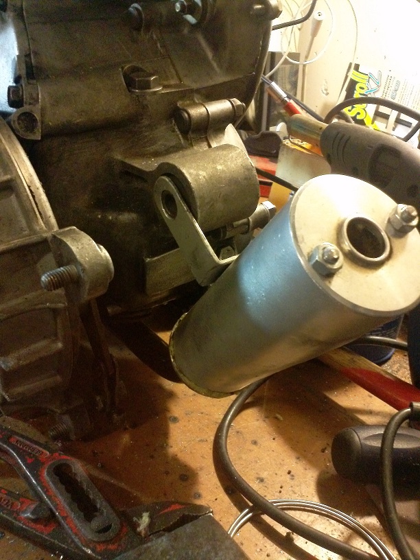

ciao Poeta grazie dei consigli, in effetti si sarebbe stato meglio cambiare il gt, il fatto è che dovevo aprirlo lo stesso perche mi scappavano le marce i carter erano rotti sotto nell'ultimo prigioniero e perdeva olio quindi capisci bene che era inutile lasciarlo cosi...è il mio primo corsa lunga e volevo iniziare a sperimentare un po anche con questo, poi visto che di roba a casa ne ho non ci ho pensato 2 volte a prendere una coppia di carter già senza valvola adattare il gt originale, che non mi aspettavo avesse i travasi cosi piccoli, doveroso l'allargamento..
l'albero si costicchia un po ma mooolto meno dei più blasonati alla fine tra albero e cuscinetto speciale ho speso 170 euri contro i 200/250 dei mazzucchelli se non anche i 350 dei falc ma non li avrei mai comprati per una configurazione cosi semplice, so che a te piacciono gli olimpya ma non ne ho trovati... la basetta e la rifasatura è una cosa che non ho mai fatto e spero che mi diate una mano voi infatti non ho toccato lo scarico perche aspetto di richiudere il motore e misurare poi i gradi..
oggi intanto denis mi ha sistemato il cambio con una bella crociera e spessorato per bene e domani si chiude tutto.. ho voglia di farlo girare
a si il pacco lamellare è un polini, metterò il carburo 22 e la marmitta polini serpentone c'è l'ho già ho anche rifatto il silenziatore che ho perso per strada..
208,58 KB

Inserito il - 22/01/2013 : 21:01:05  Mostra Profilo  Visita l'Homepage di poeta  Clicca per vedere l'indirizzo MSN di poeta Invia a poeta un Messaggio Privato
Ok ora capisco tutto----
approvo e ...
beccati un elogio per il silenziatore HOME MADE!!! bellissimo.
se era da aprire, step sacrosanto, con voglia di sperimentazione, verifica bene a cilindro infilato e fermato alla bella e meglio con dentro il pistone, quanto rimane tra il suo filo superiore ed il celo del pistone al PMS...
i carter che hai sono stranamente bassi,s embrano spianati... ma forse è solo una impressione,... prima di infilare la testata, metti foto del pistone al PM superiore nel cilindro.

io aprirei il terzo travaso!
bei lavori, complimenti, dai una controllata alle fasi!
che marmitta pensi di utilizzare?
edit:
non avevo visto l'ultima foto, serpentone polini, ottima scelta, dai una controllata alle fasi, magari anche una testa migliore dell'originale può portare molti vantaggi!
