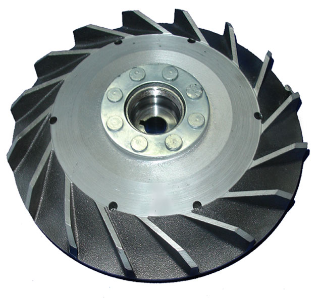

Ciao ragazi,
conoscete i volani della BeedSpeed ?
Chiedo questo poichè vorrei togliere dalla mia Vespa PK 125 S con motore 130 Polini D.A. il volano "mattone" da 3 Kg. (originalmente era di una ET3)con cono da 19 mm e montare uno della BeedSpeed dal peso da 1,8 Kg.(6 Poli per impianto 12V).
Vorrei fare ciò poichè ho paura di rompere il cono dell'albero visto che la Mazzucchelli consiglia di montare Volani dal peso di 1,6 Kg.
Il volano BeedSpeed mi è piaciuto poichè rassomiglia molto ai volani originali Vespa e non risulta eccessivamente leggero come i Pinasco o i Parmakit ecc.
Che ne dite consigliate ??
Fatemi Sapere
Grazie!

Inserito il - 30/01/2013 : 22:05:49  Mostra Profilo  Visita l'Homepage di fra2 Invia a fra2 un Messaggio Privato
dovresti stare sotto al 1.6Kg se vuoi stare tranquillo...... è quasi certo che si romperà il cono...

Grazie Fra2.
Di solito, in molte discussioni vengono sconsigliati i volani troppo leggeri.... e sinceramente a me non sono mai piaciuti ed in particolare i Pinasco .... anni fa lo avevo avuto sia su di una Special che su di un PX
Credo che questo da un 1,8 Kg. sia un buon compromesso (Mi trovo solo 2 hg. sopra e quanto indicato dalla Mazzucchelli quanto mai posso rischiare ???)
Poi pensandoci bene ma quanti coni si rompevano negli anni 70 e nei primi anni 80 sulle gloriose ET3 e sulle Prime PK125 S che montavono il cono da 19 ...
Comunque nessuno ha mai provato questi Volani della BeedSpeed .... vglio essere sicuro prima dell'acqyuisto.

Inserito il - 30/01/2013 : 22:42:23  Mostra Profilo  Visita l'Homepage di fra2 Invia a fra2 un Messaggio Privato
per dirti una, Poeta ha rotto un paio di settimane fa un Mazzucchelli (al banco) cono 20 solo perche aveva montato il volano poco sopra i 1.6kg... immagino il 19.......
se tu avessi avuto un'altro albero. ci potevi fare un pensiero...
io non me la sento di consigliarti......

Inserito il - 30/01/2013 : 23:03:23  Mostra Profilo Invia a spaghetto un Messaggio Privato
Speriamo che non mi accada !!!....
Se poi qualche persona ha utilizzato o sta utilizzando questo volano della BeedSpeed ... tutti i consigli e info sono ben accettati.
Per Fra2,
credo che nel mio caso essendo un albero specifico per doppia alimentazione ha solo un leggero anticipo e credo anche che lo squilibrio sia minore di un albero anticipato che viene montato su di un 130 Polini normale ..... Nella speranza quindi anche di un rischio minore.
La configurazione di Poeta come era ? Era un doppia aspirazione l'albero era anticipato ed era stato ulteriormente modificato?
Grazie!

Inserito il - 10/02/2013 : 18:50:41  Mostra Profilo  Visita l'Homepage di poeta  Clicca per vedere l'indirizzo MSN di poeta Invia a poeta un Messaggio Privato
buttaci su il pinasco.... ma hai cono 19 e accensione a poli giusto?
perchè il volano in foto della beepspeed è per sei poli, in pratica un originale alluminio della 6 poli sembrerebbe tornito... cono 20 e 19 forse a richiesta...
il pinasco và benone è 1.5 mi pare.

Inserito il - 11/02/2013 : 13:56:44  Mostra Profilo Invia a ACvespaDC un Messaggio Privato
no il pinasco, se è uno di quelli vecchi pesa 1kg ,forse meno

Inserito il - 11/02/2013 : 18:36:23  Mostra Profilo Invia a spaghetto un Messaggio Privato
Si l'impianto della mia vespa è 6 poli 12V cono 19.
Quello della Pinasco "vecchio tipo" come dice ACVespaDC pesava circa 1,1 kg. e a mio gusto non mi è mai piaciuto ( anni fa lo montai su di una Special e su di un Px) e pareva una motosega. A mio parere un pò di pesp lo vuole il volano. Ecco perchè ho notato questi della beespeed .... Nel mio caso essendo un albero poco anticipato credo e spero di non avere problemi.

Inserito il - 12/02/2013 : 10:31:26  Mostra Profilo Invia a ACvespaDC un Messaggio Privato
non conosco questi volani, ma se son bilanciati decentemente, forse potrebbe reggere......ma non rischierei

Inserito il - 12/02/2013 : 11:15:52  Mostra Profilo Invia a spaghetto un Messaggio Privato
A mio parere il rischio ci stà ....... se ancora giro con il Volano da 3 Kg. della ET3 !!
