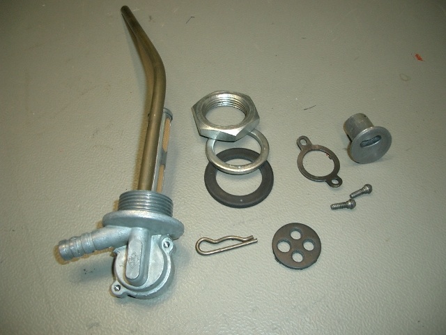

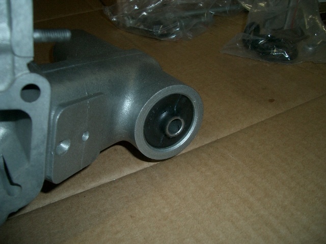

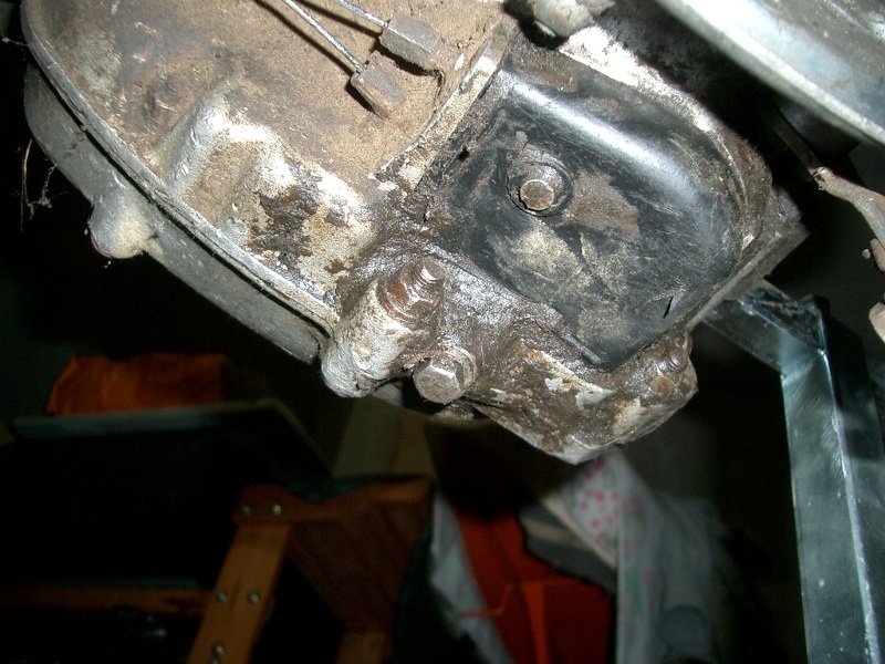

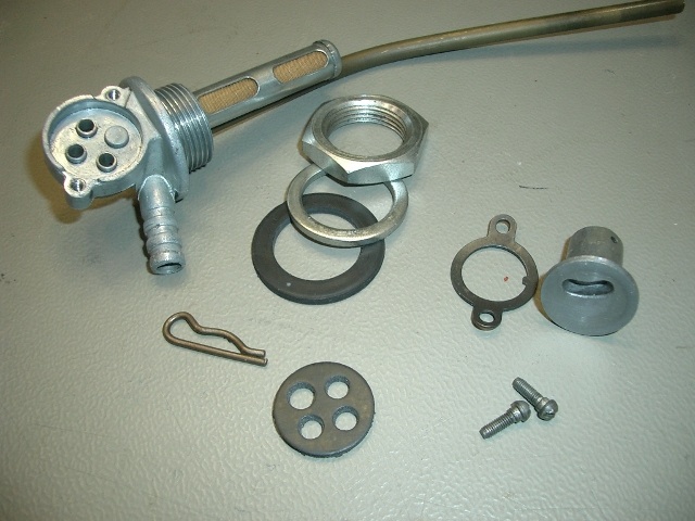

Ritornando al riassemblaggio, mi è' sorto un dubbio
Era parzialmente smontato quando ho preso la vespa
103,69 KB
92,22 KB
Qual'e' il verso della rondella concava : opposta al rubinetto ?
Dagli esplosi non si capisce...
Stefano77
mybaby
Città: Castel Gandolfo
85 Messaggi
Inserito il - 14/01/2013 : 15:25:52  Mostra Profilo Invia a Stefano77 un Messaggio Privato
A rigor di logica dovrebbe essere con i fori "all'unsù" cosi quando serri le 2 viti la rondella mantiene chiuso in pressione il rubinetto!
ci ho fatto caso anche sul serbatoio della mia e fino a quando non avevo visto questa foto ero certo che qualcuno prima di me l'aveva appositamente ricurvata...invece è proprio cosi dall'origine!!!
OGNI MATTINA PRESENTA L'ALBA DI UN GIORNO SPECIALE!!!
exstreme
Città: Rivoli
208 Messaggi
Inserito il - 14/01/2013 : 15:30:06  Mostra Profilo Invia a exstreme un Messaggio Privato
Lo pensavo anch'io , ma volevo averne certezza.
Bisogna ingrassare un po' sia lui sia il gommino dietro, altrimenti se si serra a fine corsa si impacchetta tutto inchiodandosi, giusto?

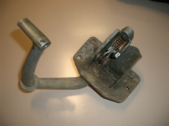

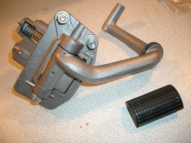

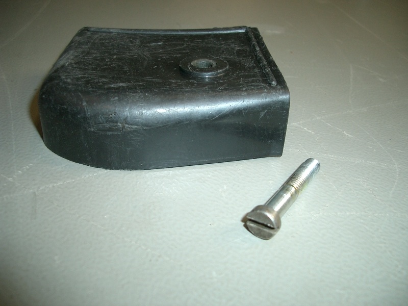

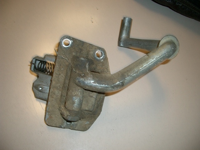

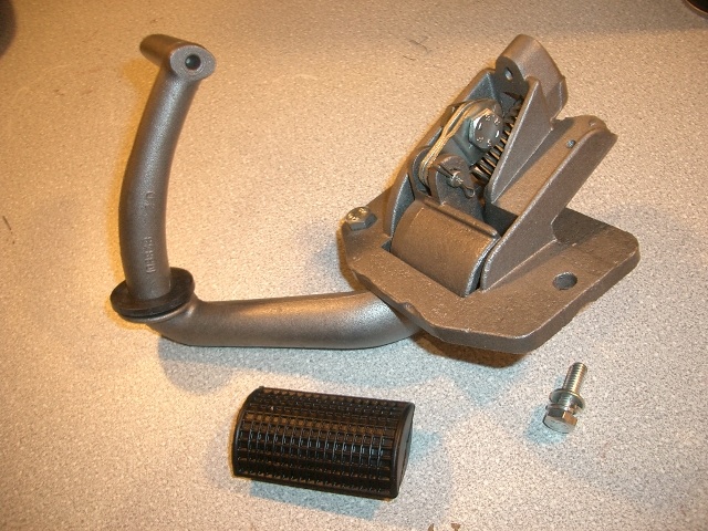

PEDALE FRENO
(Stesso trattamento dei carter....visto che c'ero)
79,05 KB
76,11 KB
153,08 KB
156,84 KB

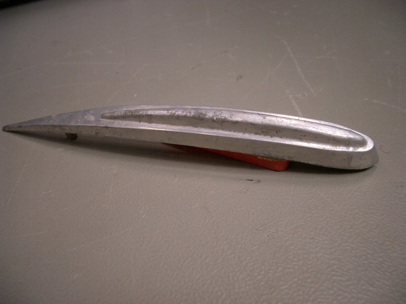

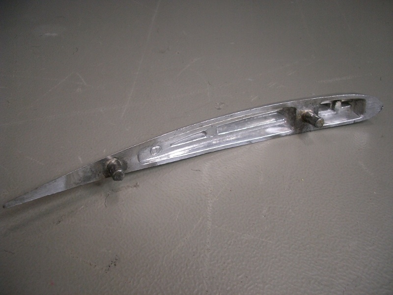

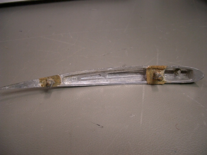

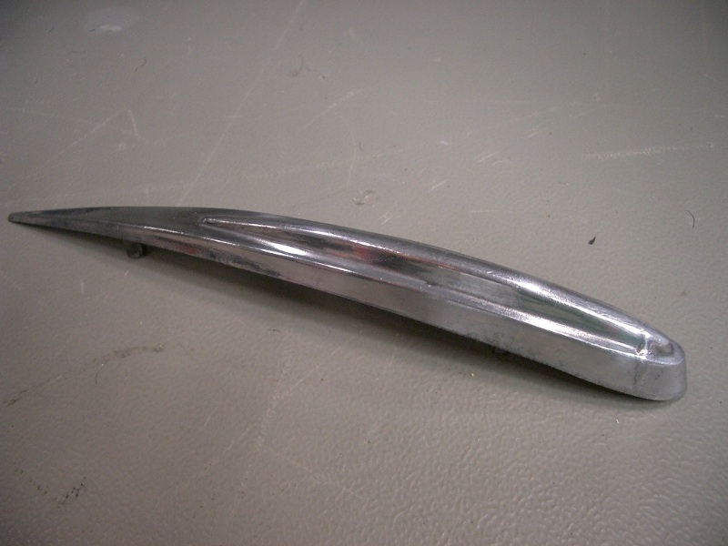

CRESTA PARAFANGO
Era attaccata solo con il Bostik
( va ribattuta da dentro?)
106,39 KB
101,63 KB
112,22 KB
115,23 KB

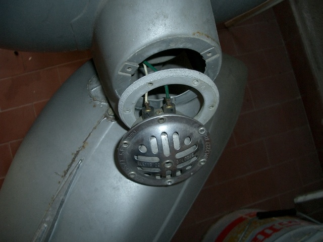

Inserito il - 23/01/2013 : 15:06:00  Mostra Profilo Invia a exstreme un Messaggio Privato

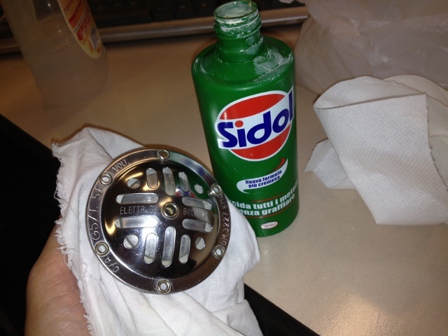

CLACSON
86,01 KB
98,64 KB

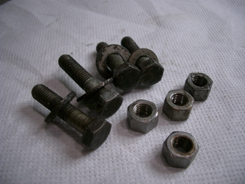

Inserito il - 29/01/2013 : 16:04:11  Mostra Profilo Invia a exstreme un Messaggio Privato

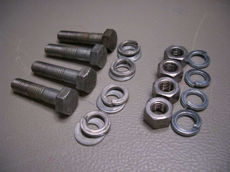

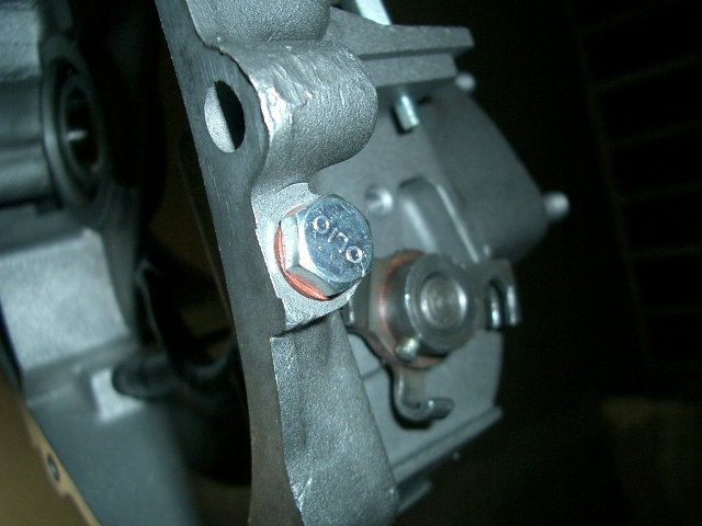

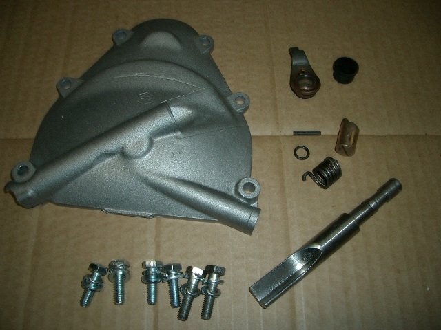

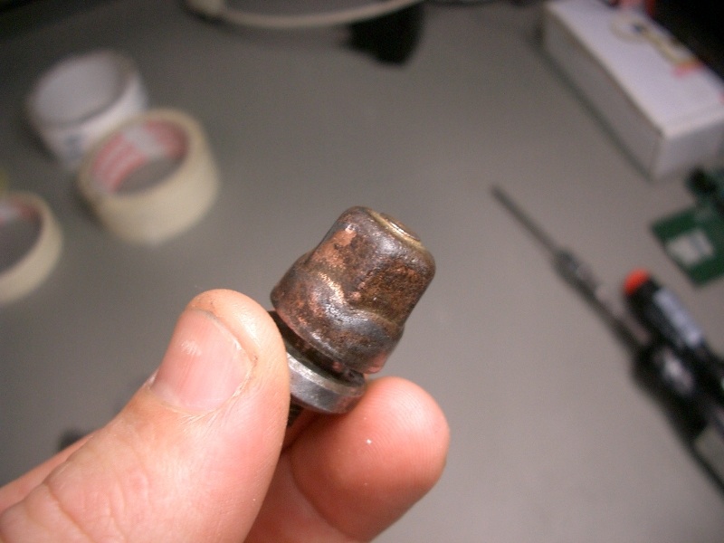

Continuiamo con il restauro delle minuterie e poi si partirà con il riassemblaggio motore
I bulloni del GT non sono stati zincati ,ma solo ripuliti e sostituite le grower
143,7 KB
142,86 KB

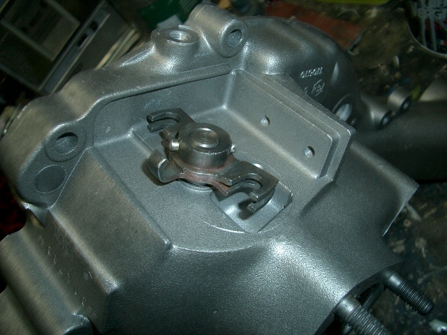

COPRISELETTORE
200,94 KB
117,4 KB

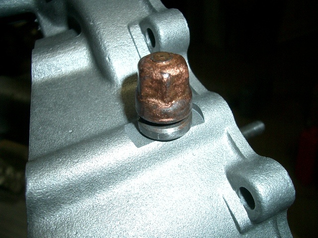

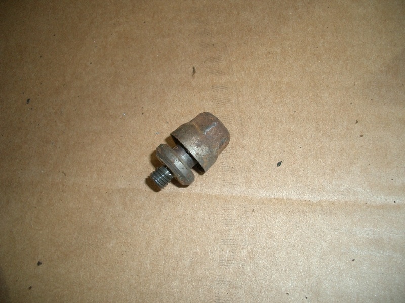

TAPPO SFIATO OLIO
177,47 KB
107,7 KB
68,96 KB

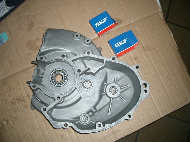

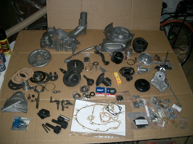

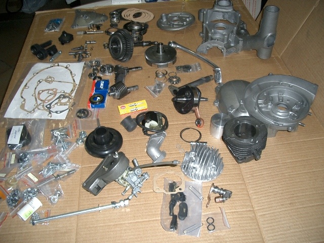

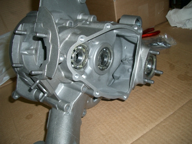

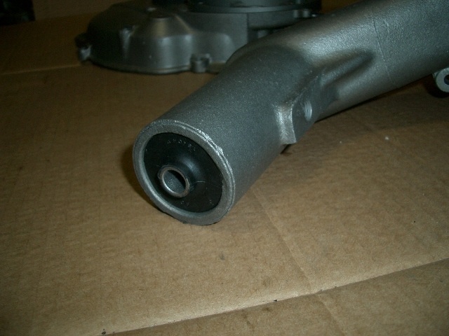

Eccoci ad una fase cruciale , il rimontaggio del motore.
Ho assimilato decine di info qui sul forum, spero di farlo nel modo migliore, e posterò le foto di ogni step.
Se commetterò qualche vaccata, fatemelo notare e provvederò a rimediare gli errori!
Qui una panoramica di quasi tutti i pezzi da rimontare!
Dico quasi perché non ci sono volano,statore coprivolano cuffia e marmitta.
Sembra impossibile che un motore così piccolo possa avere così tanti particolari
123,71 KB
153,35 KB

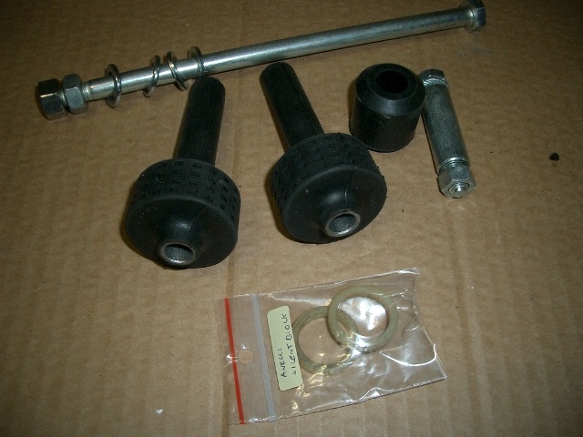

Avevo recuperato gli anelli dai vecchi silent, ma non utilizzabili con quelli nuovi
98,68 KB
90,98 KB
97,36 KB
91,87 KB

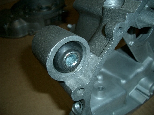

continuo il montaggio con i 6 cuscinetti
180,12 KB
175,71 KB

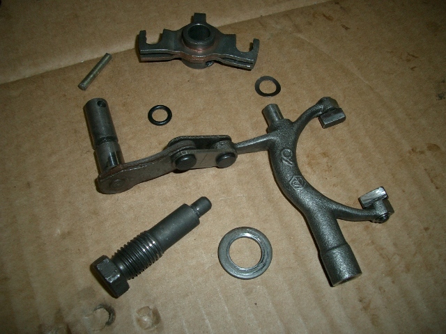

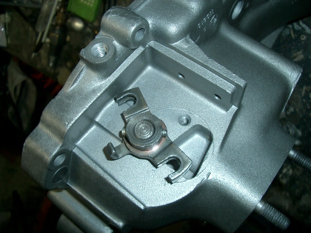

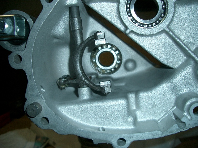

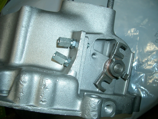

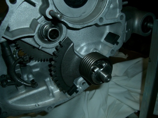

sono passato poi al cambio: selettore marce
172,9 KB
171,68 KB
169,38 KB
166,05 KB
166,81 KB
montati iregistri del cambio ( in battuta a fine corsa)

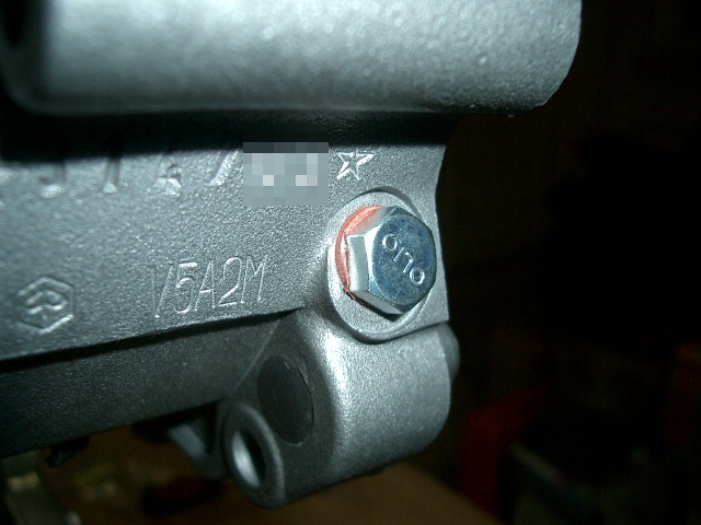

tappi olio
212,99 KB
158,02 KB
161,95 KB

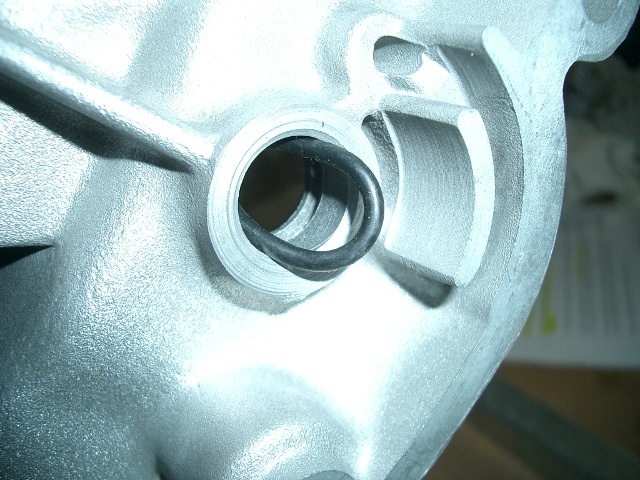

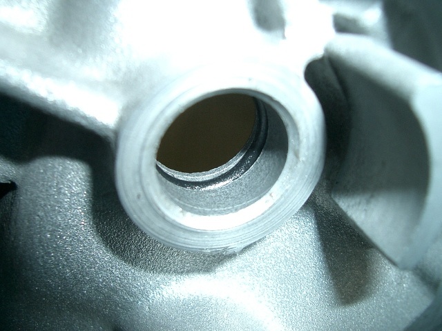

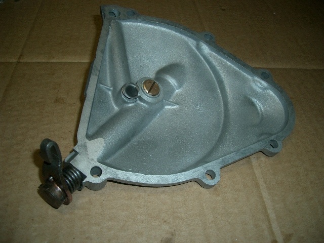

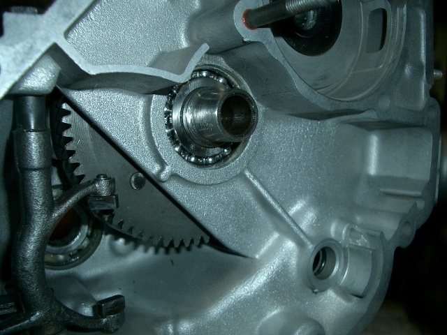

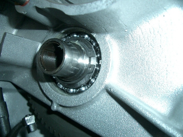

Continuiamo con l'OR messa in moto
140,75 KB
105,45 KB
Tappo sfiato olio
138,36 KB

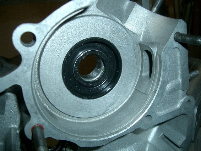

Paraolio lato frizione
143,01 KB

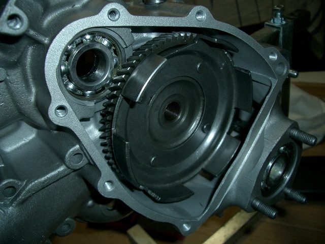

Campana frizione
127,33 KB
Dall'altro lato
132,87 KB
146,64 KB
147,5 KB
151,81 KB

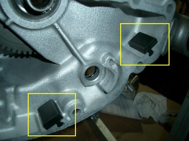

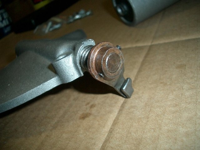

Tamponi fine corsa avviamento
93,64 KB

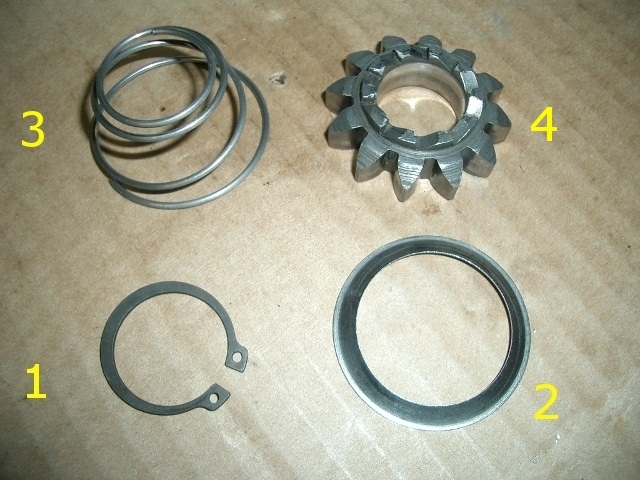

Ed infine ventaglio avviamento
107,5 KB
Inserito il - 05/02/2013 : 10:02:06  Mostra Profilo  Visita l'Homepage di poeta  Clicca per vedere l'indirizzo MSN di poeta Invia a poeta un Messaggio Privato

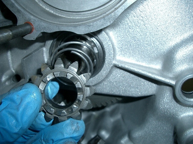

I rapporti... sembrano con campana da 68 denti.. misura del pignone dei denti della campana!!!
Chiedo foto del cilindro visto da sotto (travasi) e alesaggio (47?), che ruote da 9" originali?
dato che ci sei forse è meglio mettere un rapporto giusto al cilindro adottato ora che devi chiudere...
Inserito il - 05/02/2013 : 10:03:01  Mostra Profilo  Visita l'Homepage di poeta  Clicca per vedere l'indirizzo MSN di poeta Invia a poeta un Messaggio Privato
L'ingranaggio di messa in moto libero devi infilarlo ora... prima del gruppo cambio.
