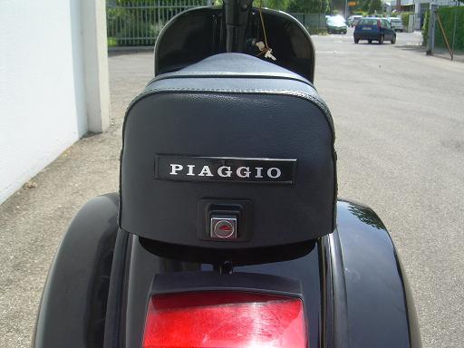

infine: non riesco bene a capire dalla foto le manopole perché non si vedono.
ti metto le foto del mio PX125E che, pur essendo un 125, è dello stesso anno del tuo.
