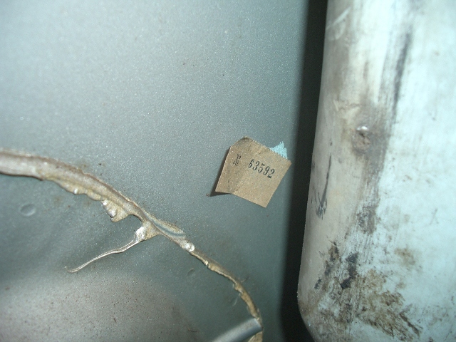

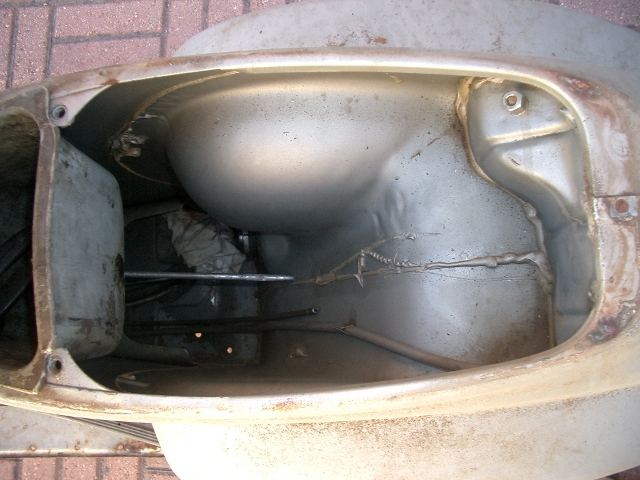

ti dirò, mi è balenata l'idea del metodo CIF
ma i fori dietro , un foro sull scudo ed un paio di crepe nella pancia SX (un classico) mi hanno fatto recedere...
una chicca (credo)nel pozzetto...
mi hanno detto che era il tagliando di controllo in fabbrica...
170,56 KB
direi che non ha lesinato sul sigillante lamiere

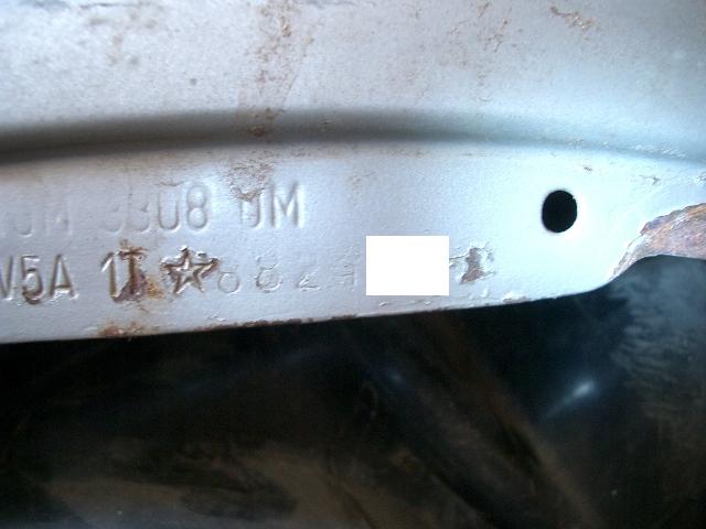

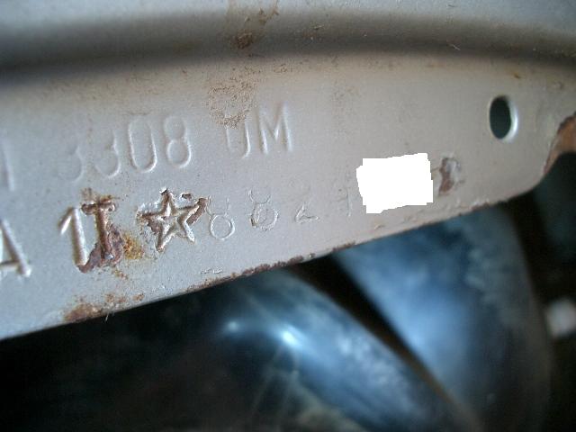

Il primo dubbio che vi espongo (primo di una lunga serie) è il seguente:
numero di telaio poco leggibile. La lecita provenienza è indubbia, ma la profondità del numero non è il massimo (assolutamente nessun tipo di saldatura attorno al numero. Ho paura che sabbiandola e aggiungendo epossidico + fondo (se vado di restauro lecca-lecca), la lettura risulti ancor più difficoltosa….
Suggerimenti?
Domanda da ignorante: ammesso che trovi qualcuno lo faccia ribatterlo è un’idiozia?
38,32 KB
37,08 KB
Inserito il - 06/10/2012 : 12:37:11  Mostra Profilo Invia a djgonz un Messaggio Privato
Prendi una spazzola con le setole di ottone e passala sopra al numero, vedrai che esce bene.
Poi quando la porti a sabbiare lo isoli bene con un paio di strati di nastro carta

Alchimist
Alchimist 50 special
Città: La Bassa Bergamasca
440 Messaggi
Inserito il - 06/10/2012 : 15:01:05  Mostra Profilo Invia a Alchimist un Messaggio Privato
Io con i numeri di telaio per prima cosa vado di sverniciatore chimico, per evitare di rovinarli ulteriormente con la spazzola.
Prima con del nastro carta delimito la zona da sverniciare e poi applico lo sverniciatore.
Per la sabbiatura (se decidi di sabbiarla) 2 o 3 strati di nastro americano e sei sicuro di non fare danni.
é messa molto bene! complimenti!

Inserito il - 06/10/2012 : 15:37:11  Mostra Profilo Invia a exstreme un Messaggio Privato
Ok grazie, inizierò con lo sverniciatore e poi al Max passo alle setole d'ottone.
Ma il numero telaio ( da stella a stella) non dovrebbe essere con fondo a vista??
