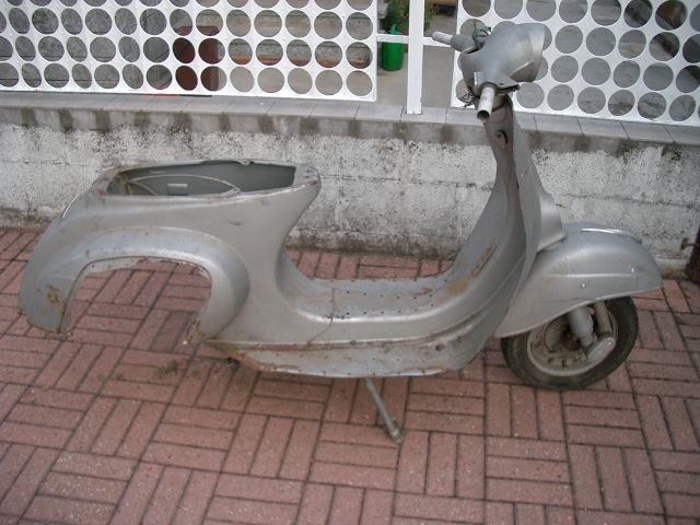

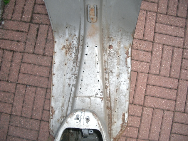

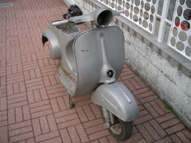

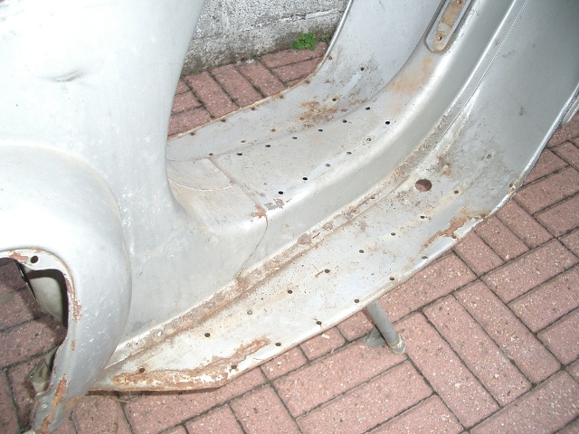

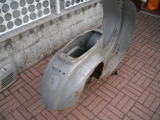

l'hanno smombolettato e si vede.... il fondo s egrigio scuro lo replichi aggiungendo del nero al fondo grigio chiaro.
exstreme
Città: Rivoli
208 Messaggi
Inserito il - 07/10/2012 : 10:05:20  Mostra Profilo Invia a exstreme un Messaggio Privato
uhm sbombolettata...dunque non era proprio illibata come pensavo
Solo dopo una bella lavata con idropulitrice (e fulcron su motore),e mi saranno + chiare altre eventuali "licenze poetiche".
Intanto procede lo smontaggio, rimane solo più il cavalletto e da sfilare l' avantreno

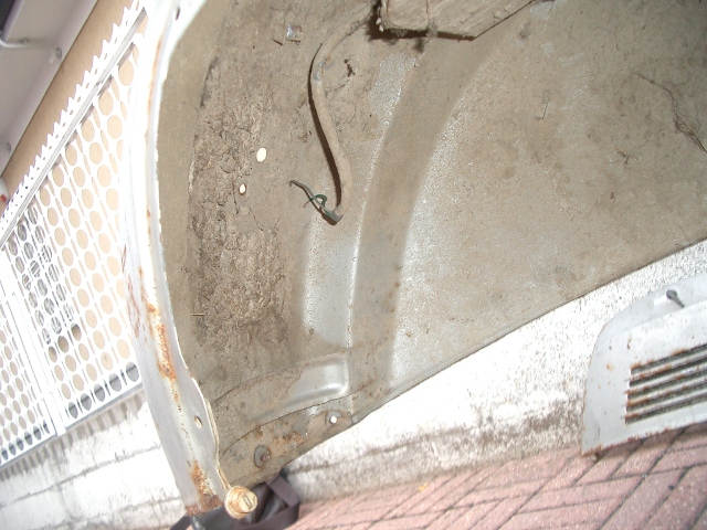

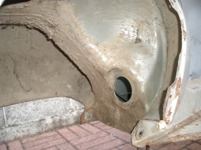

Inserito il - 07/10/2012 : 10:15:58  Mostra Profilo Invia a exstreme un Messaggio Privato

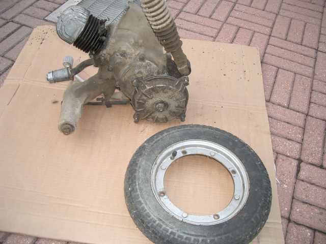

Alcuni dettagli dallo smontaggio
il serbatoio è immacolato, non ha un filo di ruggine all'interno,
per cui la tankerite può aspettare
Il portaruota è l'originale Fabbri dell'epoca, ed è in ottime condizioni, forse solo da sostituire la guarnizione bianca sulla battuta telaio un po' secca, magari la trovo da N_egro a Carmagnola.
La gomma post è ancora una CEAT di primo equipaggiamento (dot 3-77)
La sella (ma questo già lo sapevo) è originale ma non la sua, in quanto di una N del 66: il gancio portaborse non era previsto sulla mia. Sistemerò la struttura, l'ibottitura andraà rifatta perchè si sbriciola a guardarla, e poi rifoderata.

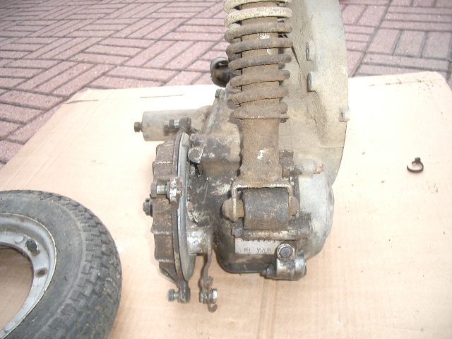

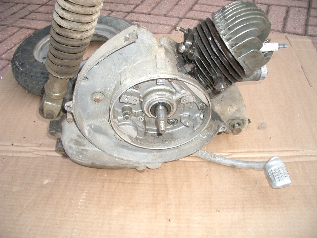

il motore è invece in questo stato:
193,17 KB
186,31 KB
188,6 KB

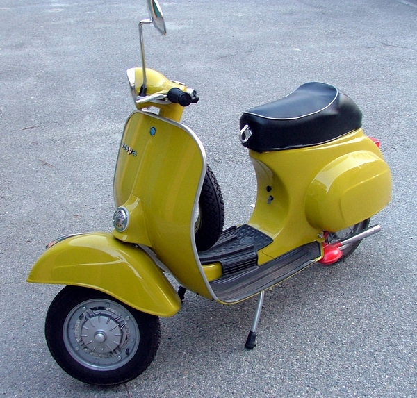

Ecco l’ardua scelta dei colori. La R del 76 prevede:
- chiaro di luna metallizzato 2.268.0108
294,68 KB
- blu marine: 1.298.7275
39,71 KB
- giallo texas: 1.298.2935
328,8 KB
Visto la naturale avversione che ho per il blu (soprattutto pastello), lo scarto a priori.
Rimangono il grigio met o il giallo texas. Ci avevo fatto un pensierino sul giallo, ma è davvero particolare ho paura di pentirmene. Andrei con un grigio evergreen! Si accettano consigli….
Inserito il - 10/10/2012 : 13:44:36  Mostra Profilo Invia a djgonz un Messaggio Privato
Il giallo della foto a me sembra il Cromo 933... Io ti consiglio il chiaro di luna.
Inserito il - 10/10/2012 : 14:38:05  Mostra Profilo Invia a sanrem un Messaggio Privato
È solo una questione di gusti.... tutti e tre i colori sono belli , ma a mio avviso su questo modello specifico il chiaro di luna ci sta a "pennello" !!

Inserito il - 10/10/2012 : 17:01:44  Mostra Profilo Invia a exstreme un Messaggio Privato
Hai ragione, quello sopra postato è il giallo cromo 933 sulla 50R di cicciokapano ,
questa discussione lo conferma.
http://www.vespaforever.net/forum/topic.asp?TOPIC_ID=11182&whichpage=1
Il giallo texas 935 invece è questo:
