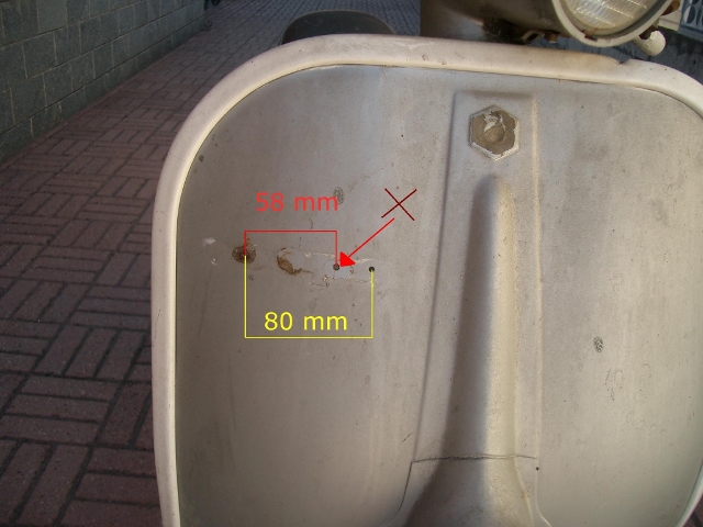

ecco un' altro dubbio: Ho tre fori sullo scudo per la targhetta “VESPA”, me ne risulta uno in +(credo che l’interasse corretto per i pioli sia 80mm). Non mi dite 58mm che ho già preso la targhetta
Il centrale è da chiudere, giusto?
La foto spiega meglio il problema

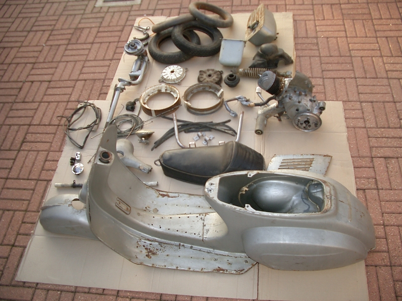

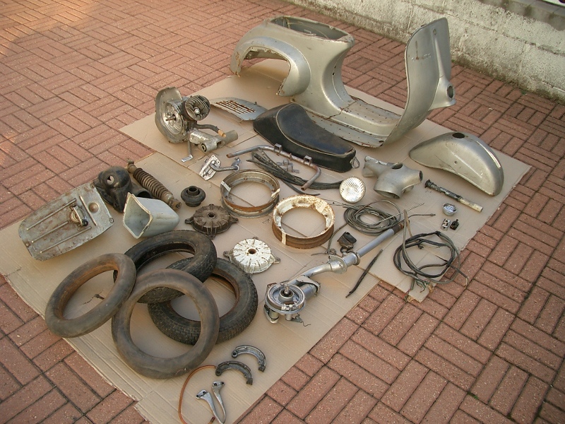

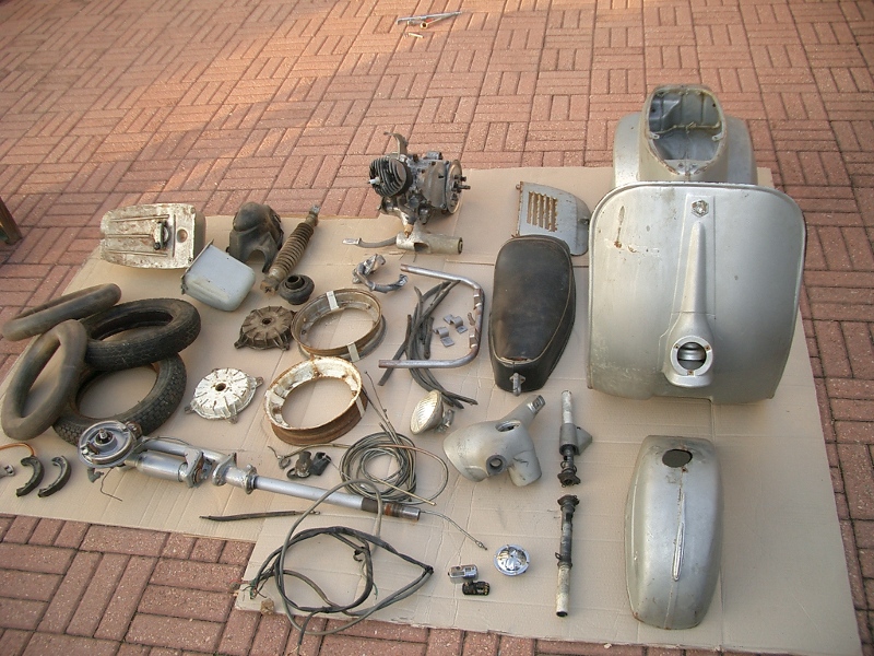

ok lo rimuovo e lo cambio !
Intanto la vespa è a questo livello: quasi tutto smontato, devo smembrare ancora forcella e motore, e finezze varie...
