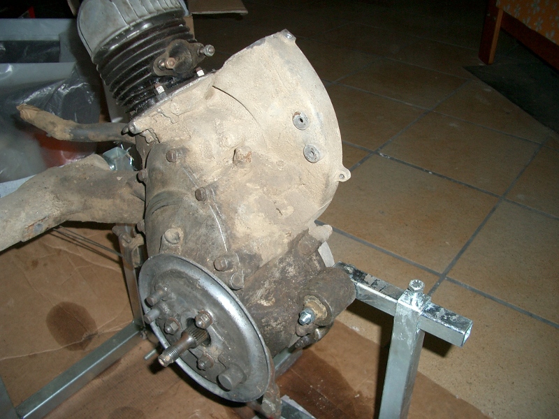

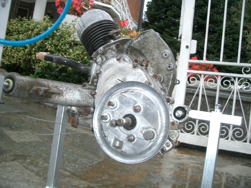

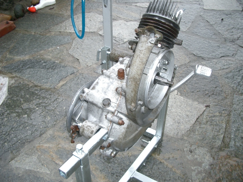

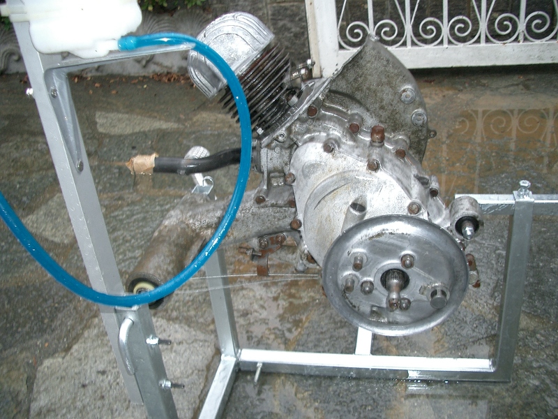

Ho finalmente lavato il motore. Sfortunatamente non ho potuto usare un’ idropulitrice seria (a nafta) di un amico con acqua calda e pressione decisamente superiore, ma ne ho usata una tranquilla elettrica + fulcron.
Il risultato devo dire che non è stato malvagio per essere il primo bagno. Tutta la morchia è venuta via facilmente . Nota dolente sono invece il braccio ed il retro carter del convogliatore.
Avrò le mie belle grane per farli venire di nuovo con il loro bel color alluminio…

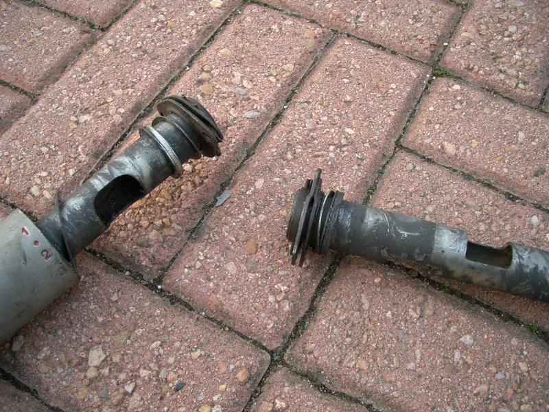

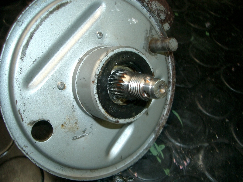

eccomi qui, sono quasi al buono sulla forcella, mi rimane da togliere solo il perno ruota dal mozzo,
DOMANDA: come lo tolgo quel parapolvere in gomma dal mozzo e conseguentemente sfilare il perno ruota?
la gomma sembra molto morbida, quindi recuperabile...
Non volevo rovinarlo a questo punto
Sotto a quello ci dovrebbe essere il seeger del cuscinetto, sbaglio?
253,67 KB
259,16 KB
Inserito il - 28/10/2012 : 20:24:30  Mostra Profilo Invia a djgonz un Messaggio Privato
Il paraolio lo togli solo facendo leva e quasi sicuramente so rovinerà.
Dopo di che togli il seeger e batti il perno che se ne via insieme al cuscinetto.

Inserito il - 29/10/2012 : 14:37:21  Mostra Profilo Invia a exstreme un Messaggio Privato
Grazie!
Ho fatto leva un po' deciso, e l'ho tolto senza rovinarlo
stasera smonto perno e cuscinetti!

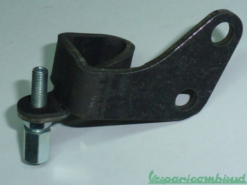

ho il supporto registro frizione/passacavi arruginito totalmente da ripulire.
Che trattamento dovrò eseguire poi sul pezzo per evitare l'ossidazione?

Inserito il - 02/11/2012 : 18:51:15  Mostra Profilo Invia a exstreme un Messaggio Privato
oggi ho smontato il supporto suddetto ed osservandolo bene sembrerebbe fosfatato in origine visto il colore antracite opaco.
Lo farò fosfatare quindi assoeme all'ammortizzatore post... spero di non sbagliare.

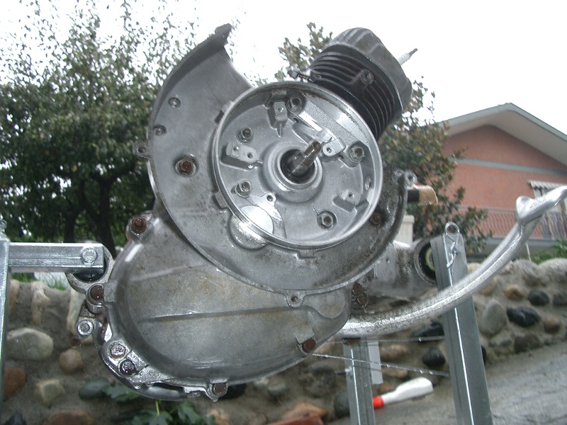

Carter quasi sguarniti!
Mi sono arenato sul selettore marce!
Come si toglie il perno del selettore???

Inserito il - 10/11/2012 : 17:41:58  Mostra Profilo Invia a exstreme un Messaggio Privato

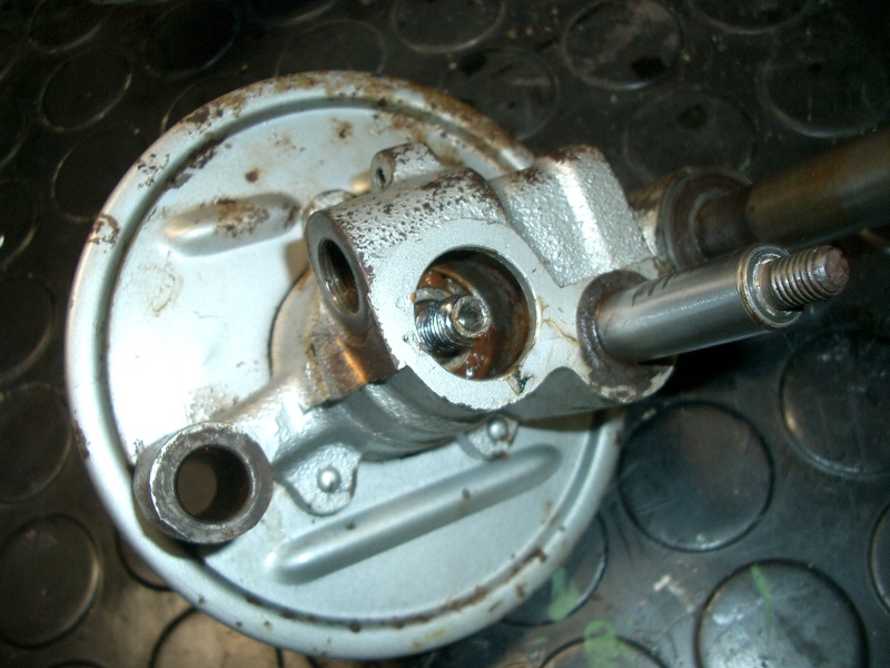

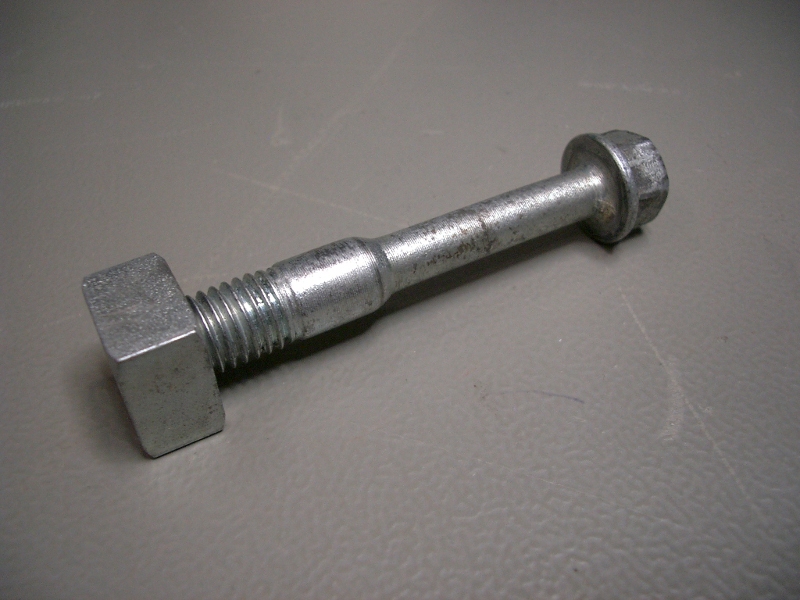

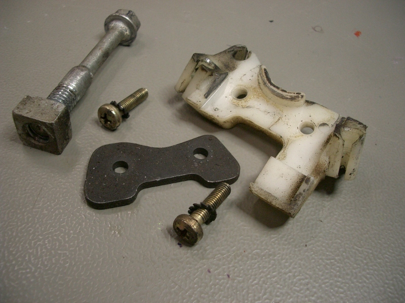

selettore rimosso con appusito punzone

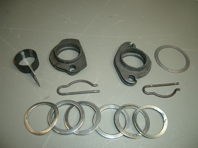

Mi sto dedicando al restauro di tutta la viteria ed i dettagli, per capire cosa comprare e quale viteria portare a zincare/fosfatare. Sono a buon punto e credo che staia facendo un lavoro meticoloso.
hardware semimanubri

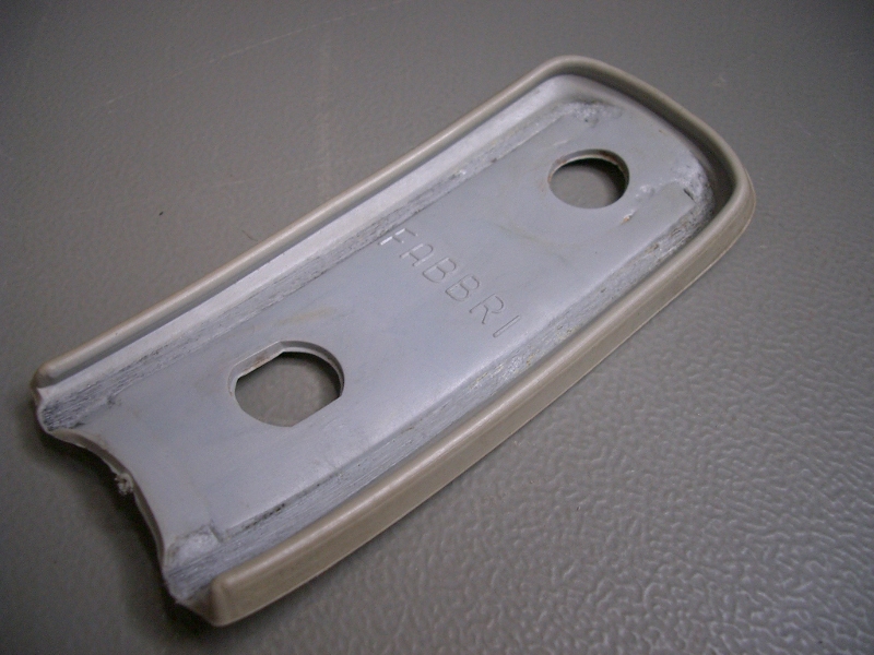

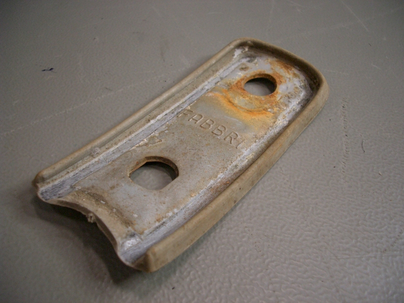

Guarnizione Fabbri porta ruota di scorta
250,17 KB
242,27 KB

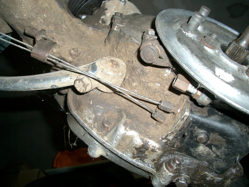

ho visto che hai attrezzato un cavalletto niente male per il motore, penso che non ti trattieni alla voglia di metterlo in moto sul cavalletto, ma come mai hai lasciato i fili delle marce... vuoi cambiare marcia a motore acceso sul cavalletto?

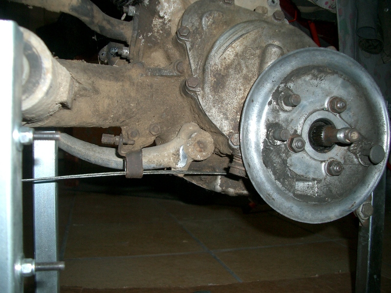

Bella poesia!
Per quanto riguarda i cavi, no no, sono li' perché i rinvii marce sono stati tranciati e guaine sfilate: c'era troppa morchia nel selettore per sfilare i cavi dai morsetti!
Ora il motore e' completamente aperto
Sul cavalletto ho messo in moto l'altro motore di scorta.
