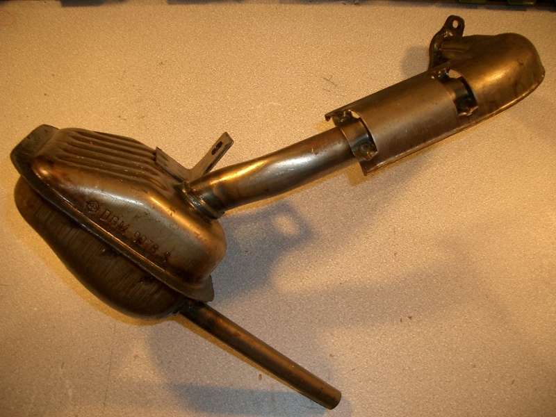

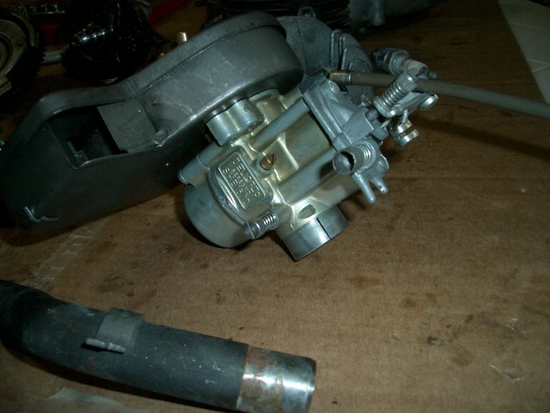

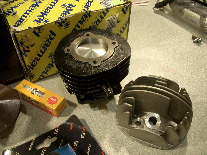

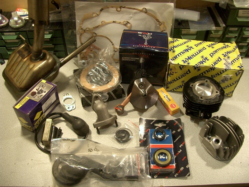

Ho comprato il primo lotto di ricambi per il motore: tra le altre cose GT 75cc, albero motore, frizione, bobina AT, gommini vari, guarnizioni carter, cuscinetti di banco SKF + cortechi ed OR vari, gomito scarico, e soprattutto il pezzo più ricercato, il padellino originale PIAGGIO super fondo di magazzino in virato oro chiaramente!
282,27 KB
276,78 KB
268,05 KB
263,34 KB

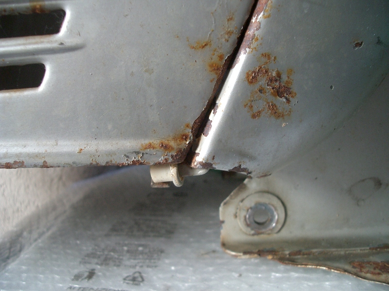

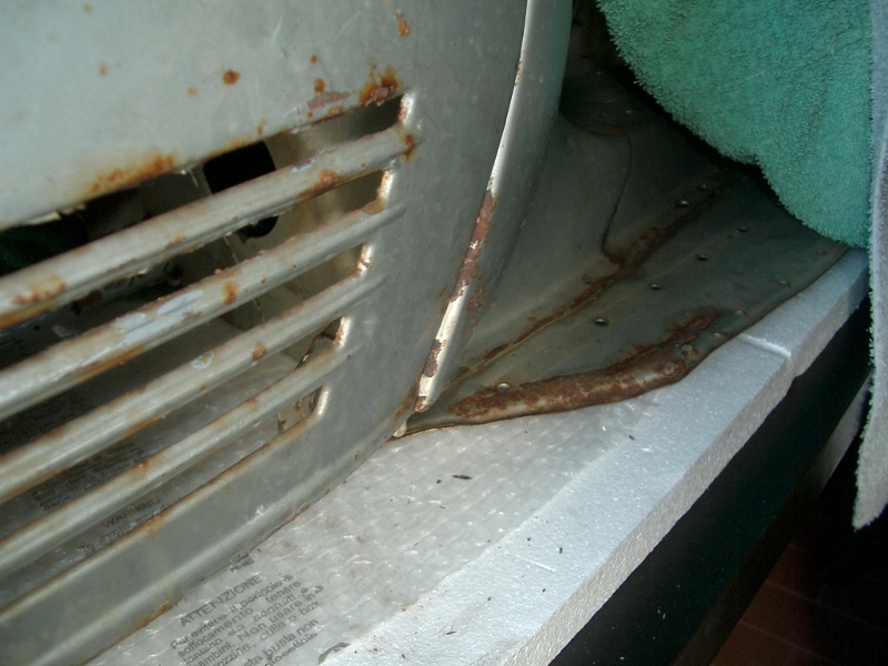

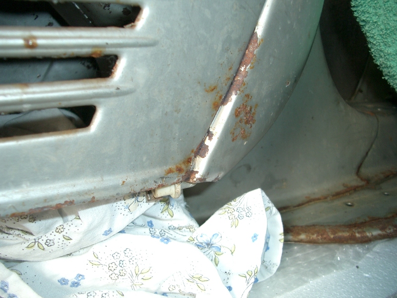

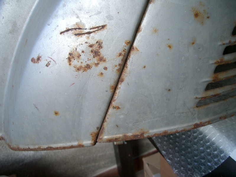

Un dubbio: prima di rimuovere la chiusura sportello motore (per potar tutto a sabbiare) e le boccole, ho verificato l’allineamento alla pancia. Direi che va bene, l’unico problema è lo scalino nella parte inferiore DX, è normale che ci sia o deve essere a filo telaio come la parte SX?
Chiedo questo perché risulterebbe parecchio difficile l’accoppiamento in quel punto non essendoci uno profilo vivo , ma un raccordo inclinato.

Per rimuovere la levetta sportello trapanerò da dentro tanto poi sostituiro la levetta, che è messa maluccio .
La marmitta l'ho pagata 50 euro

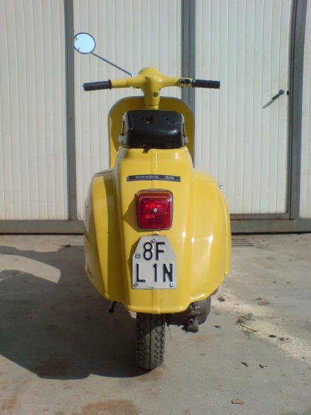

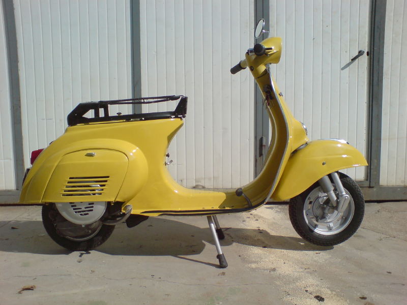

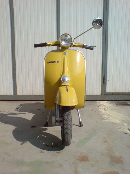

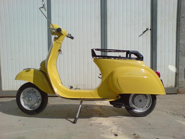

Cambio di programma
Ii chiaro di luna precedentemente scelto è stato abbandonato!
e Giallo texas sia!
Finalmente ho trovato le foto di come chiaramente dovrebbe venire: tra tutte quelle che ho trovato finora in rete per diversi fattori (qualità foto, luce artificiale, troppo sole) nessuna mi convinceva.
77,87 KB
50,64 KB
43,63 KB
48,3 KB
11,17 KB
