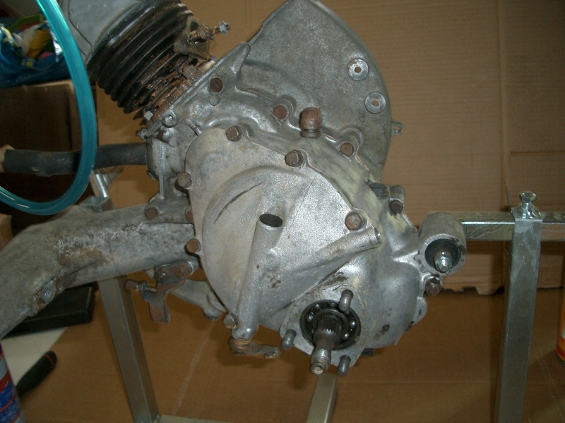

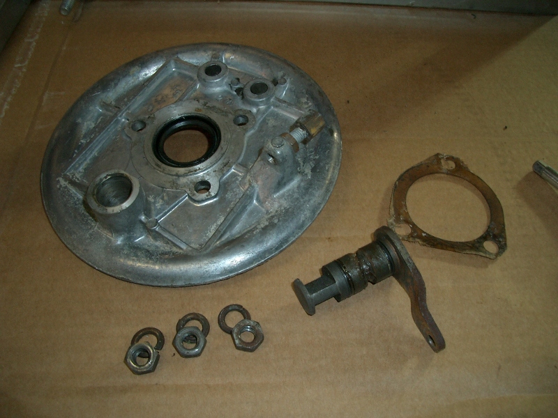

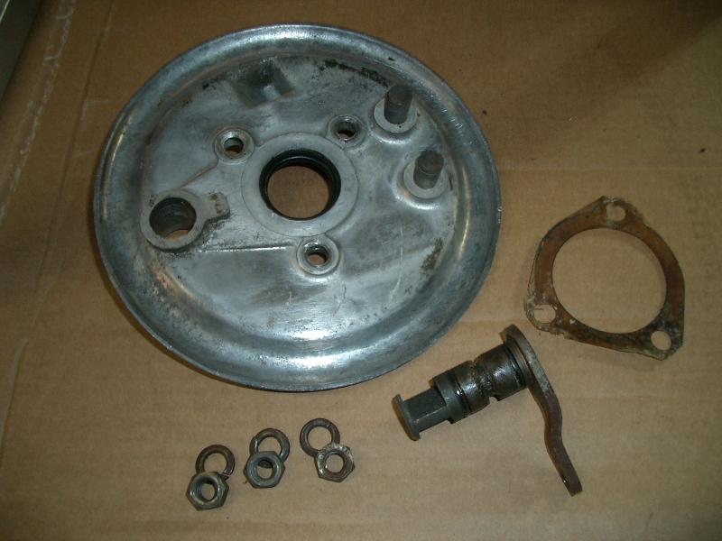

Smontaggio Motore:
stato di fatto
260,62 KB

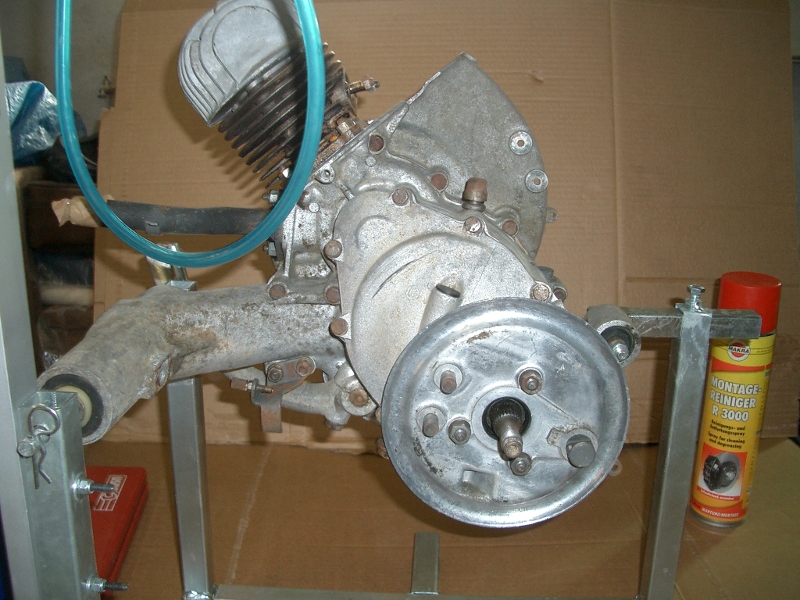

via il piattello ganasce
253,88 KB
252,89 KB
252,18 KB

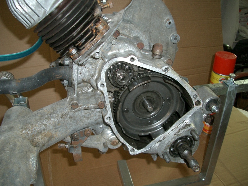

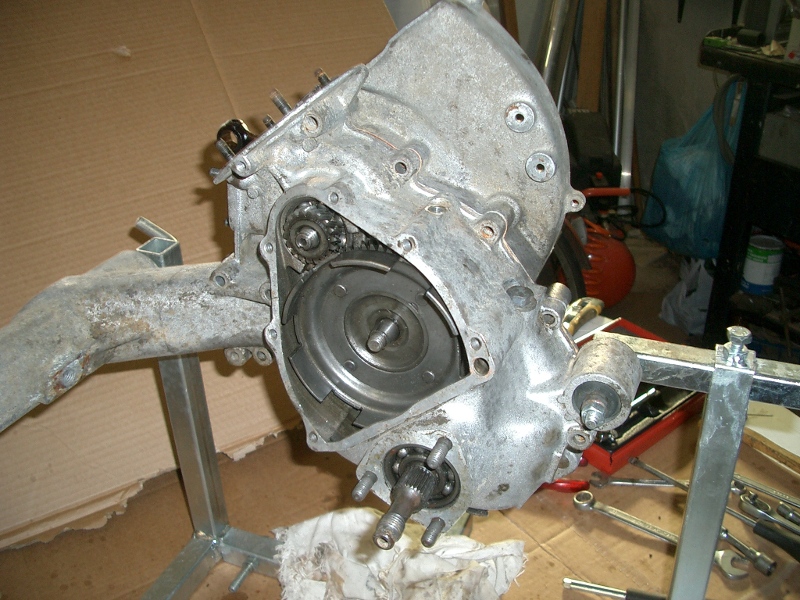

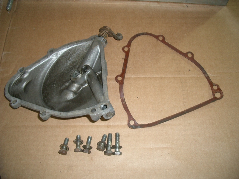

Via il carter frizione, e confermato quanto sospettato, manca il pacco frizione (la pedalina andava a vuoto) ed il relativo rallino
268,95 KB
254,29 KB

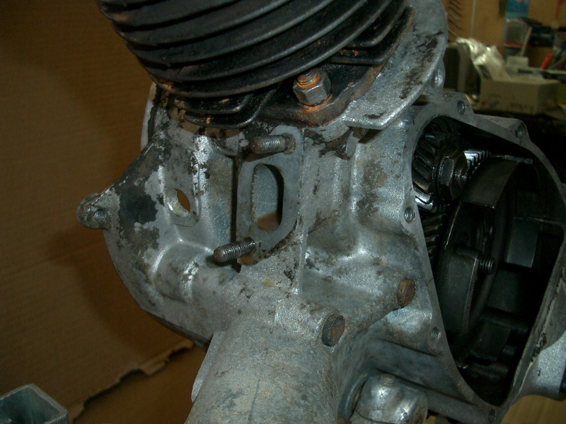

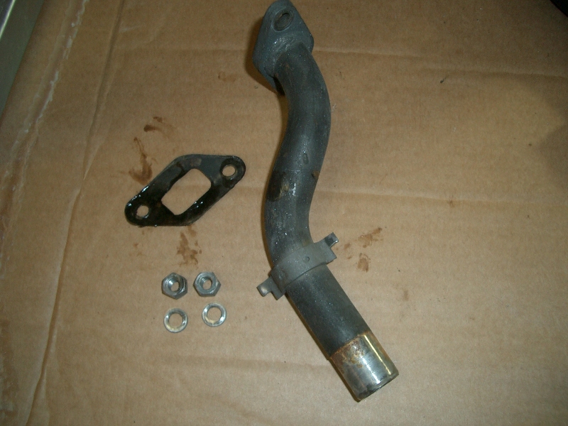

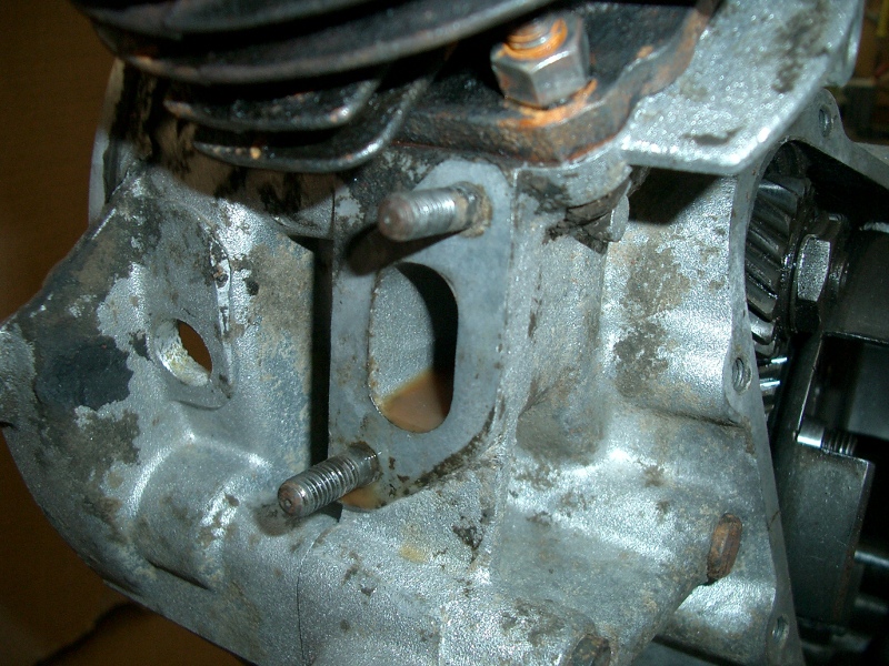

Via il collettore carburo
263,48 KB
250,78 KB
249,49 KB

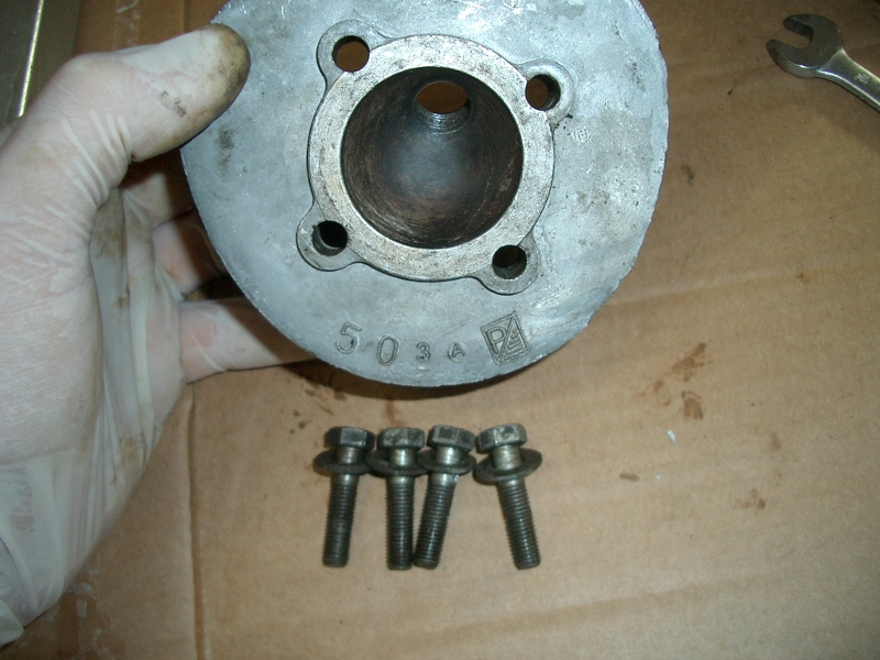

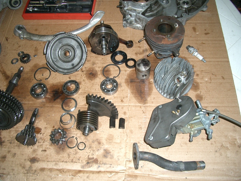

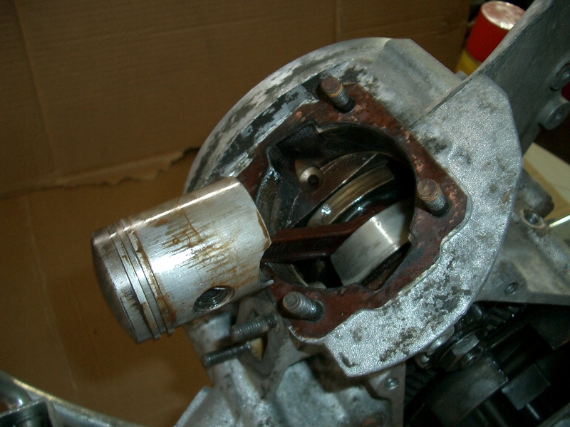

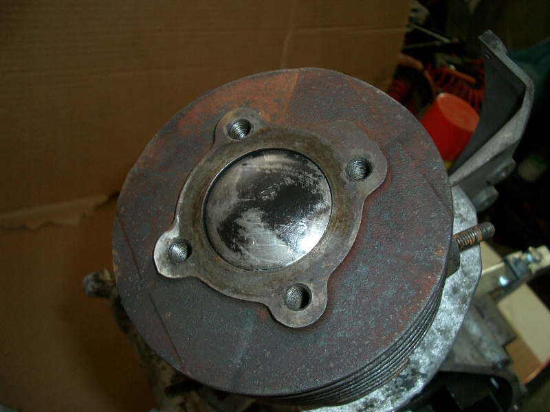

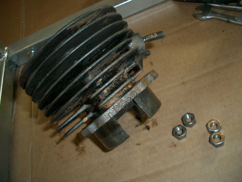

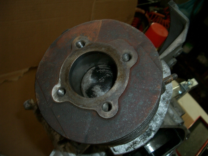

Via testa pistone e cilindro
257,16 KB
241,73 KB
241,01 KB
244,45 KB
251,56 KB

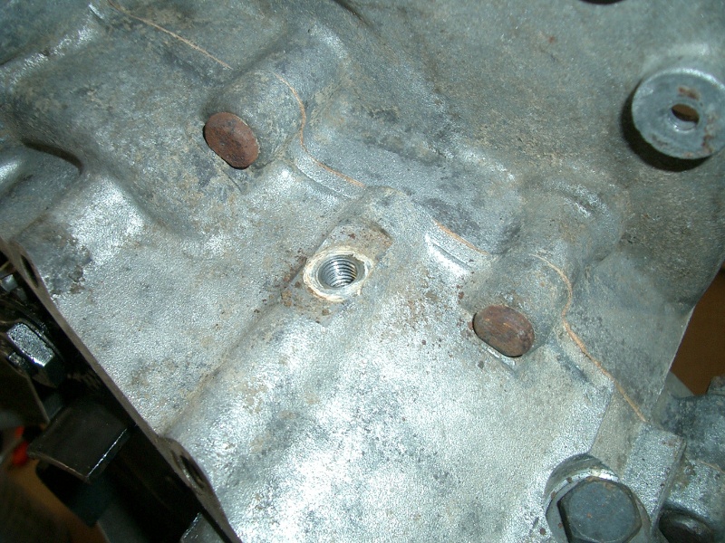

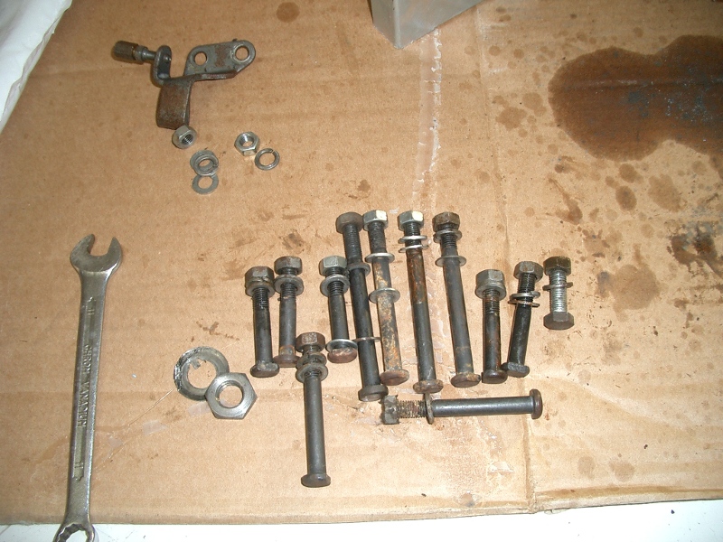

Rimozione prigionieri
270,24 KB
258,58 KB
270,94 KB

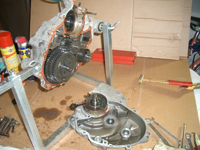

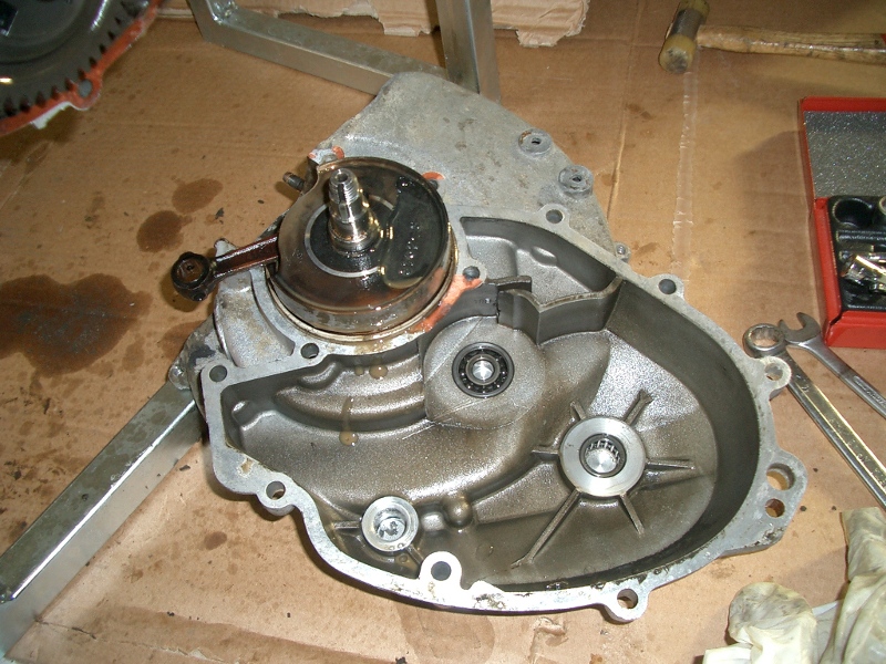

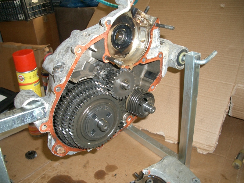

Apertura carter
258,06 KB
276,14 KB
274,79 KB
284,65 KB
exstreme
Città: Rivoli
208 Messaggi
Inserito il - 30/11/2012 : 23:51:43  Mostra Profilo Invia a exstreme un Messaggio Privato

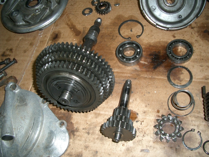

Selettore messa in moto
252,16 KB
Cambio (non ha un filo di gioco )!
280,62 KB
Carter quasi sguarniti
294,03 KB

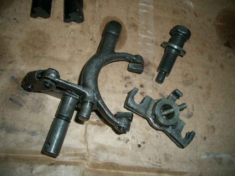

Forchetta selettore marce
266,28 KB

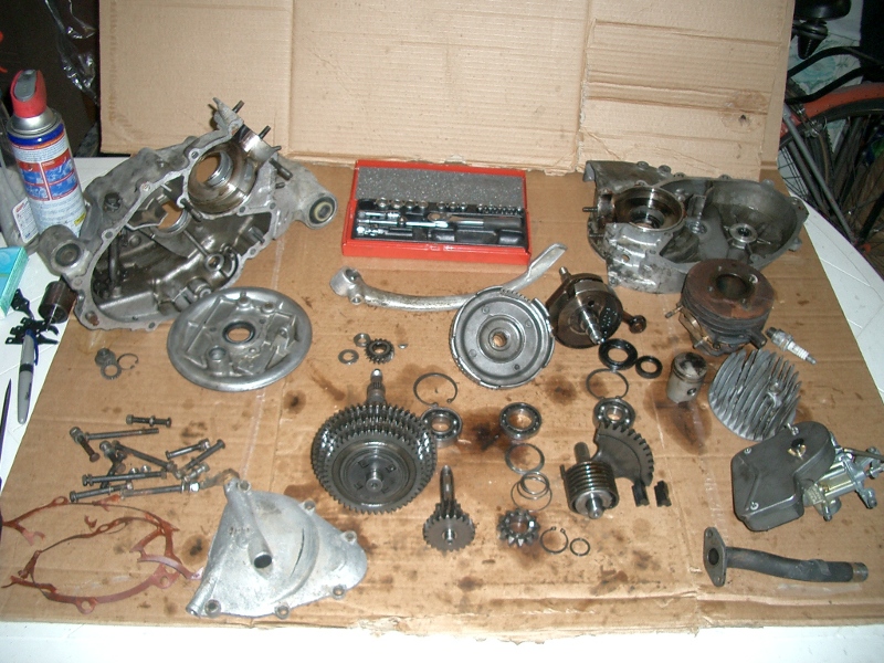

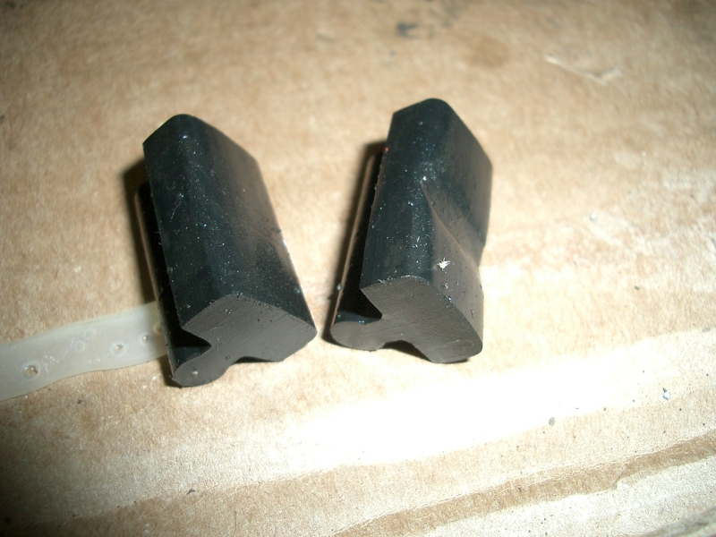

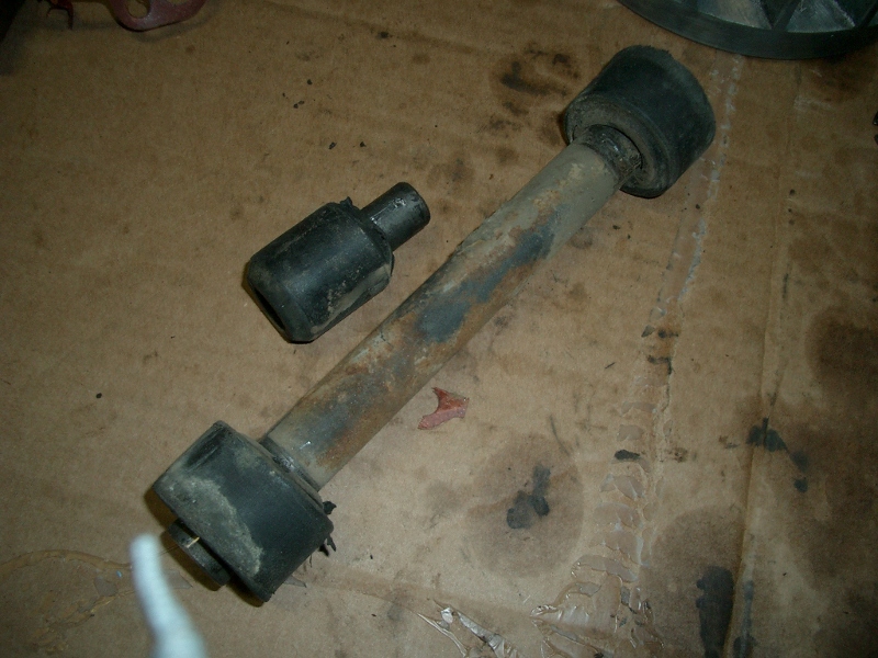

Tamponi motori: sono stranamente NUOVI!
A parte prelevamenti vari , scambi GT sono certo che il carter non è mai stato aperto…
261,3 KB
esploso
289,58 KB
293,75 KB
Silent block rimossi
252,89 KB

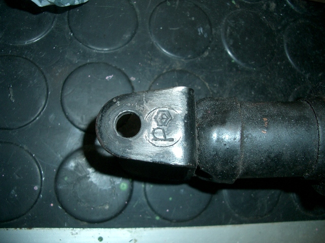

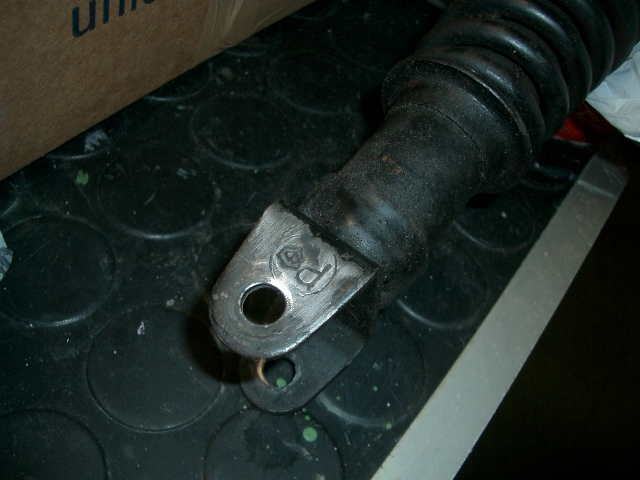

L’ammo posteriore in fase di smontaggio ho riscontrato non essere l’originale, tutto zincato senza alcun logo Piaggio.
Alla scorsa mostra scambio a Novegro ho recuperato un ammortizzatore marcato piaggio, metto la foto del logo che non son convinto sia corretto…..
Li ho sempre visti con logo esagonale centrale, senza “P”, ma nel dubbio l’ho comprato lo stesso, per 10 € ho accettato il “rischio”.
In più punti, sotto al nero della verniciatura affiora la classica ramatura
Chiedo consigli agli esperti: e’ consono sulla mia R del ’76?
Se ok lo vorrei recuperare, aprendolo, pulirlo e portarlo a fosfatare. Che ne pensate?

Nessuno S a dirmi se questo ammortizzatore va bene?
Inserito il - 07/12/2012 : 11:43:09  Mostra Profilo Invia a et3jeans1976 un Messaggio Privato
stai facendo un gran lavoro
ti invidio la disponibilità di spazio per lavorare... l'ultima volta mi sono dovuto mettere per terra con la schiena che urlava...
non so dirti nulla in merito al quell'ammortizzatore, ma quella P strana mi piace poco, poi mi sbaglierò
