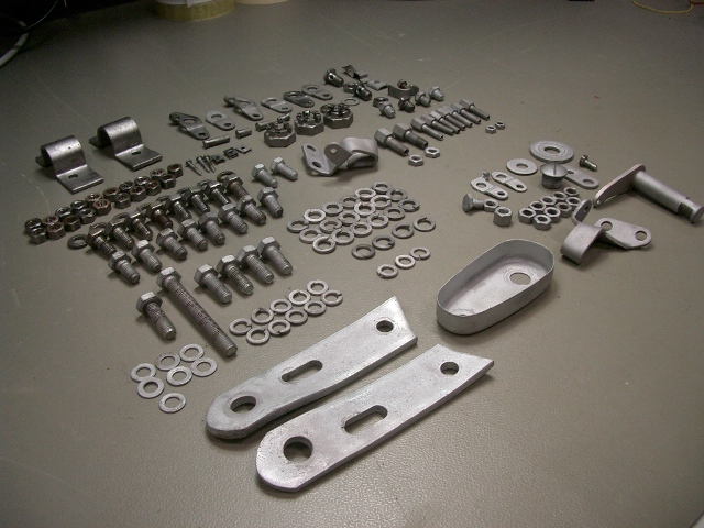

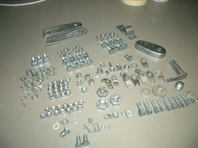

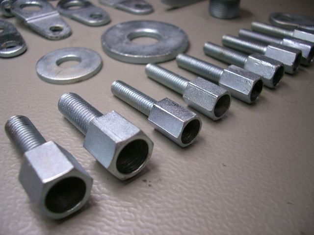

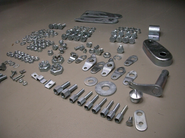

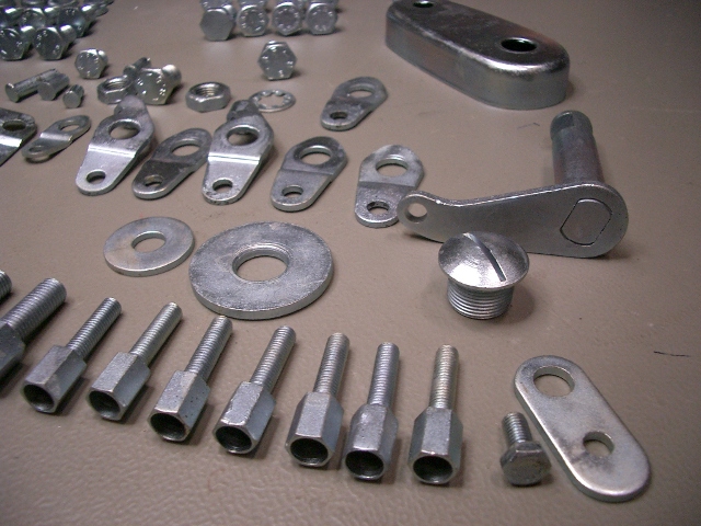

ieri ho ritirato la viteria dalla zincatura.
Cavalletto a parte (che devo far rifare) la qualità è decisamente buona.
Mediamente le viti varie erano pittosto malconcie. Le avevo per la maggiorparte sabbiate (con una micro pallinatrice da odontotecnico per la massima delicatezza).
169,55 KB

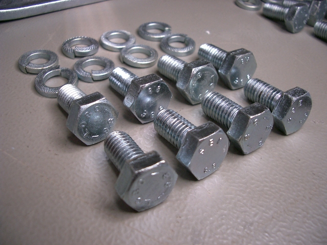

questo il risultato:
174,85 KB
172,8 KB
178,04 KB
177,2 KB

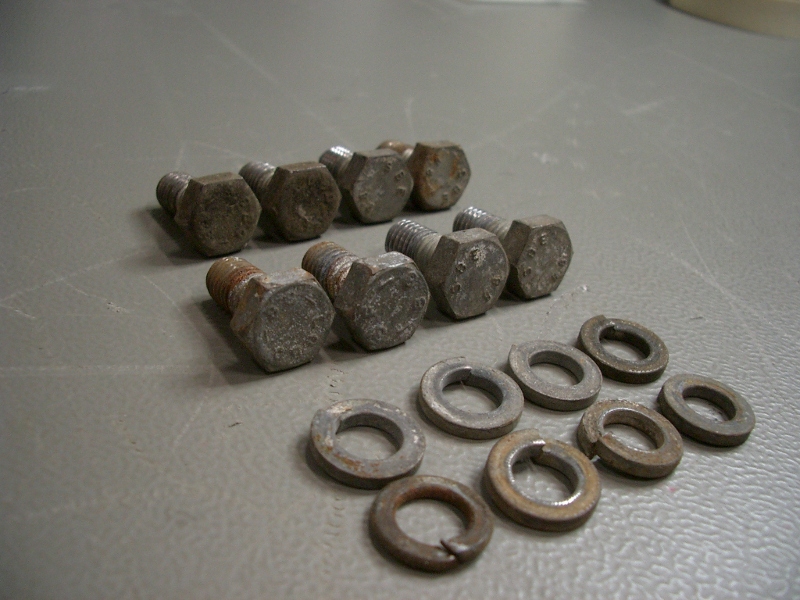

Il risultato sorprendente per i bulloni ruota, ossidati superficialmente e quindi non sabbiati ma lucidati con microspazzola su dremel.
PRIMA
244,52 KB
DOPO

teocarper
Teocarper
Città: Crema
699 Messaggi
Inserito il - 10/12/2012 : 12:08:47  Mostra Profilo Invia a teocarper un Messaggio Privato
Bene.... ben fatto recuperare la viteria originalee, ma le grover vanno nuove...
Teo
exstreme
Città: Rivoli
208 Messaggi
Inserito il - 10/12/2012 : 13:04:13  Mostra Profilo Invia a exstreme un Messaggio Privato
Teo
Si ho letto che consigliate la sostituzione delle grower per possibile perdita di elasticità . Le ho comprate nuove , tuttavia ho fatto zincare anche le vecchie ( il prezzo era lo stesso) perché a sezione quadrata (e non stondata ) e con quella particolare bulinatura superficiale e' difficile trovarle...dico bene ?

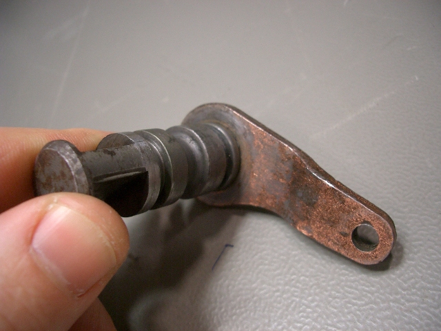

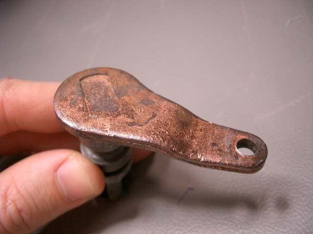

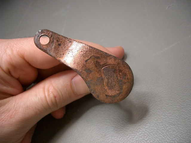

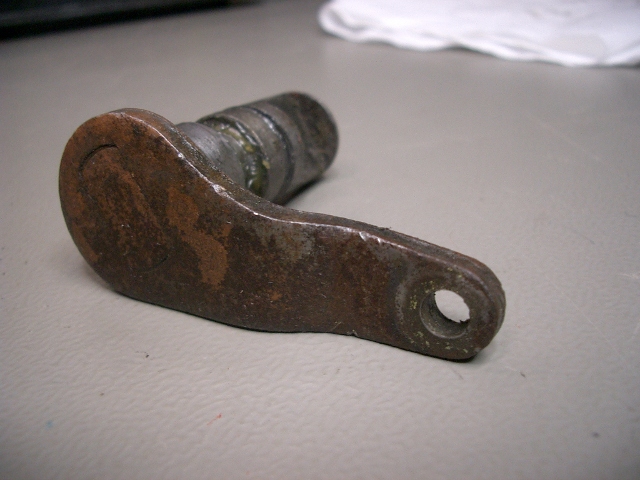

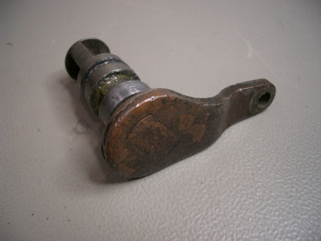

A proposito di ramatura: su camma freno posteriore e tappo sfiato olio ho prima ripulito e sgrassato per bene tutto. Poi la ramatura originale riaffiorata è stata accentuata con un po’ di rame Humbrol ENAMEL per modellismo. Come vi sembra, può andare o è troppo forzata?
E' reversibile, con un po' di nitro la posso attenuare (o rimuoverla). Più che altro l'ho fatto per proteggere da eventuale ri-ossidazione senza portare a fosfatare...
quando smontata
146,5 KB
156,01 KB
dopo trattamento
158,19 KB
158,24 KB
155,69 KB

Per me va bene
Stai facendo un ottimo lavoro, continua così.
Colori humbrol, caspita me li ricordo le piccole confezioni cilindriche quando da ragazzo mi dilettavo a costruire modellini d'aereo della seconda guerra mondiale: ma questa è un'altra storia

troppo ramato per i miei gusti...
Lascia la ramatura originale e dagli una passata con trasparente opaco.
Teo

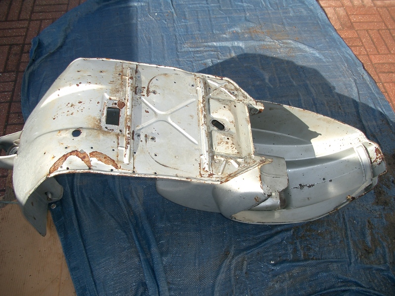

Inserito il - 16/12/2012 : 18:48:57  Mostra Profilo Invia a exstreme un Messaggio Privato

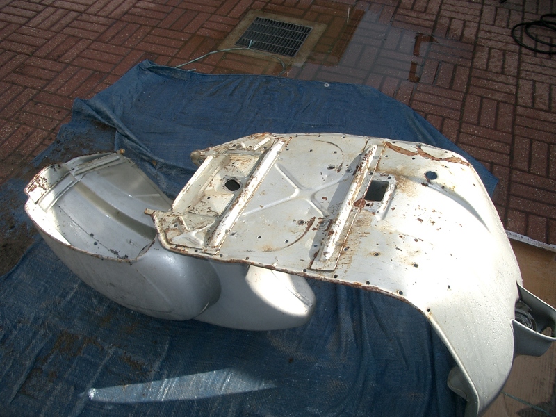

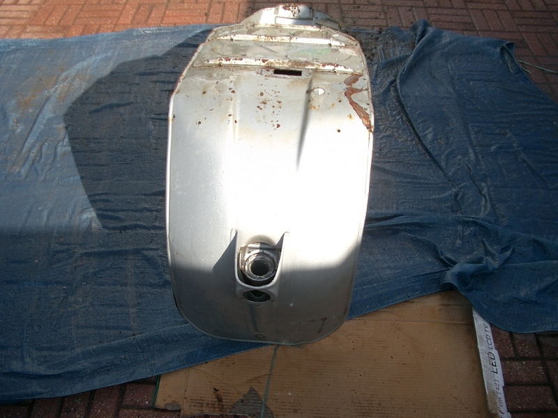

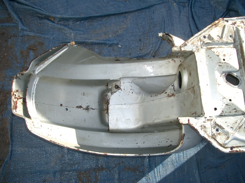

finalmente telaio in carrozzeria.
Con le festività in mezzo credo di rivederlo a fine gennaio
Non vi avevo mostrato in che condizioni appariva il fondo e l'interno motore dopo un accurato lavaggio con idropulitrice: credo che i suoi 36 anni se li porti davvero bene
